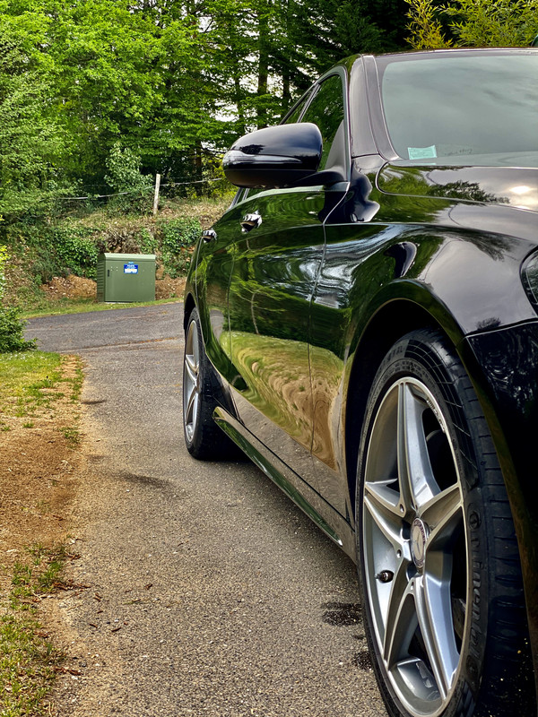

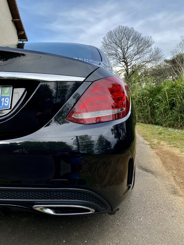

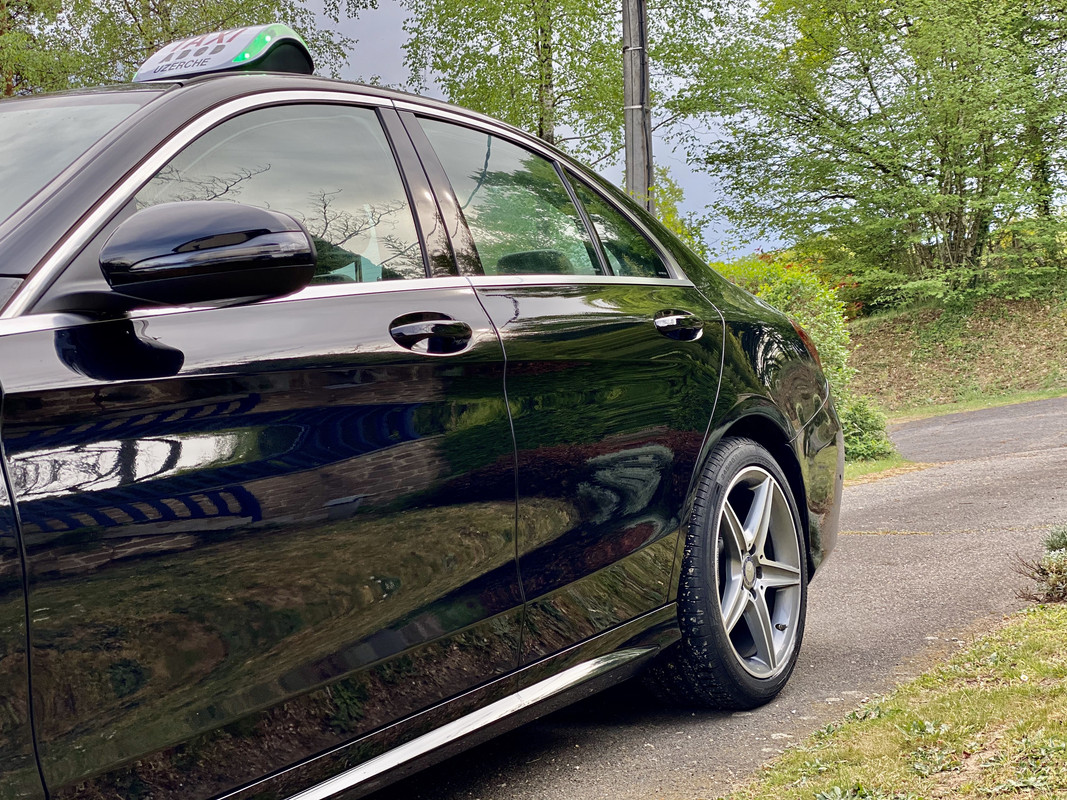

Aujourd’hui j’ai nettoyé la teutonne ! Je sais c’est pas Maserati et encore moins une ritale mais bon!!

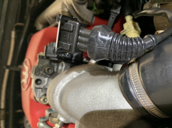

Et bien pour continuer à investiguer sur mon pb d'anti brouillard arrière, et après avoir consulté la doc, j'ai vu qu'il y avait une prise du côté du siège arrière droit.
Donc démontage des boudins arrières sur les montants latéraux (une vrai galère ... des gouttes de sueurs, ... une horreur).
Bref après pas mal d'huile de coude, j'ai réussi à les enlever non sans mal.
J'ai ensuite démonté le repose tête central et dévisser le montant du siège arrière.
Toujours pas de connecteur :evil:
J'ai commencé à chercher les vis pour démonter la base du siège et demain je devrais avoir accès en dessous pour voir si je trouve le connecteur.
A suivre.

Démontage fait. Localisation du connecteur et vérification de connectivité sur le faisceau. Pas de connectivité :oops:
Remontage en attendant de trouver une solution pour le faisceau.

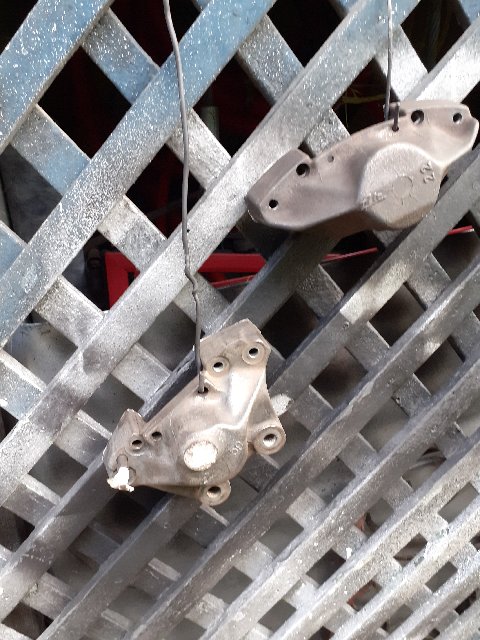

aujourdhui opération frein arrière :|
j avais eu un frein grippé ( ar gauche ) l année dernière
au redémarrage le week dernier le grippage est revenu :evil:
j ai donc commandé le kit complet sur eBay reçu ds la semaine
celui saab 9000 c est pas le plus approprié....
bref demontage roue
durite de frein
etrier
et ben sacré pot de rouille
piston bien bloqué...
pince souflette degrippant bcp de mal à les sortir ( gauche et droite )
j ai brossé les étriers puis mise en peinture hT⁰
refais le puit au papier 400
et voilà... :)
remontage de l ensemble , j avais que du noir mat mate 450
c est moins beau que le rouge brillant
:idea:
outils nécessaires : crick
clés 17
clés 11
clés 7
marteau +chasse goupille
pince
graisse spéciale
souflette a air
peinture hT⁰
liquide frein pour remplacement fluide et purge
