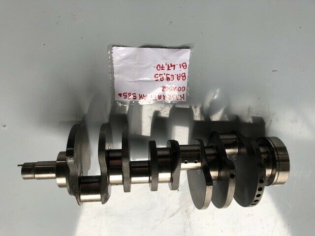

Sur mon ancien vilo je n ai pas le goujon détrompeur comme celui qui est sur la photo
Étonnant !
Celui en boîte auto comme sur la photo n est pas compatible pour le volant moteur boîte manuelle, il est plus long
Je sais pas si lors du dernier changement il a pas été enlevé.
Dans ce cas là il a du être monté en croisant les trous pour que le volant reste équilibré
Sur la photo que j ai prise au demontage je n arrive pas à voir
Petit retour de vos expériences sur ce sujet??
Re: La grosse révision de ma 3200
Publié : dim. 27 mars 2022 20:09
par joeley
Là ça dépasse mes compétences.
Je sais qu'en compétition mes vilebrequins étaient équilibrés avec les volants, mais nos moteurs de 3200 ne tournent pas très vite... Donc je ne sais pas.
Il faudrait l'avis d'un pro.
PS : Et si tu tapes dessus, le détrompeur ne rentre pas plus ?
Publié : lun. 28 mars 2022 21:11
par eric74
Les News du soir
J ai l info pour l histoire du detrompeur
On peut faire un montage sans le detrompeur mais faire attention a l alignement des boulons

Et demain il faut que j arrive à sortir le détrompeur du vilo

je suis Dan du 30, une 3200 GT, pas très virulent sur les forums, j'avoue, c'est pas trop mon truc, désolé, mais là je coince un peu, et j'en profite pour jeter un oeil sur celui-ci! donc effectivement, ton problème de pignon qui touche le carter est un problème d'usure de cales latérales du vilebrequin, je confirme! j'ai le même problème sur la mienne.... et là je voudrais donc refaire le moteur à y être, mais où trouver des pièces de base, style joints de culasse???!!! c'est tout frais, j'ai posé la question chez Eurospares et ScuderiaParts, car j'ai fait mon "marché" mais j'ai l'impression que ne sont dispo que les pièces qui sont mentionnées en vert

Villebrequin
https://www.ebay-kleinanzeigen.de/s-anz ... 7-223-9190
