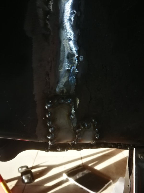

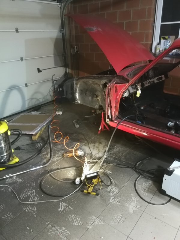

Bon, aujourd'hui, j'ai tenté la soudure.
J'ai vu plein de vidéos, lu deux trois trucs, j'ai une grosse bombonne d'argon, un égo surdimensionné, il n'y a pas de raison que cela ne fonctionne pas.
J'avais le choix, soit le plancher, soit le support de suspension, soit l'extrémité des ailes intérieures, je choisis cette dernière, c'est pas trop visible, et ça a l'air d'être pus passionnant que le plancher.
Bien une chose est certaine, c'est bien plus facile sur les vidéos.
Bon, je ne veux pas me chercher des excuses, hein, faut pas croire, mais déjà, ils sont assis conforts devant une table de soudure.
Et ils soudent des morceaux bien épais.
Super propres et super lisses les morceaux, faut pas déconner.
Bien à plat sur la table, c'est normal, tout est rectiligne.
Les deux pièces parfaitement perpendiculaires.
Typiquement, ça ressemble à ça, et du coup, ça ne semble pas bien compliqué :
Bon, moi, je suis à genou, les pièces verticales, assemblées comme on peut.
Elles ne sont pas perpendiculaires mais bord à bord.
Enfin bord à bord, entre tout contre et 6 mm m'voyez. (on voit déjà sur la photo du dessus que niveau ajustement, on aura vu mieux
Une tôle neuve et une tôle qui a 60 ans plus toute jeune.
Des tôles fines bien entendu, la neuve étant même un poil plus fine que l'ancienne (y a pas de raison)
Bah du coup, c'est pas pareil que sur les vidéos.
Ca a carrément rien à voir en fait.
Au début, j'ai tellement galéré que je m'étais mis en tête de rajouter une troisième pièce, une fine bande de tôle soudée sur le nouveau morceau puis sur l'ancienne aile pour ne plus avoir de soucis avec le bord à bord pas bord à bord.
Mais bien entendu, ça ne tenait pas. Et en plus, ça faisait franchement Frankenstein, c'était un peu dommage, même si c'était caché à l'intérieur de l'aile, moi je le savais. Et puis, zut, même si ça ne se voit, ça restera toujours ma première soudure, autant en être fier.
Au final, c'est vachement dépendant des réglages.
Trop d'ampèrage, la tôle se transperce, si vraiment pas assez, pas moyen de démarrer la soudure, si juste pas assez, la soudure ne pénètre pas dans le métal et ça ne tient pas...
Aussi, au début, j'avais trop de pression d'argon (encore un truc qui se règle au pifomètre), et impossible de faire du bon boulot avec trop de pression (l'argon sort par la buse de la torche pour isoler votre soudure de l'air ambiant et empêche l'oxydation de la soudure. Trop de débit, votre soudure vole dans toute la pièce).
Enfin, il semblerait que l'emplacement de la masse ait aussi son importance, ça a de suite mieux fonctionné quand je l'ai rapprochée.
Bref...

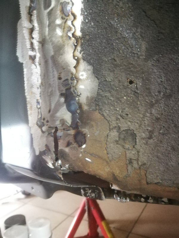

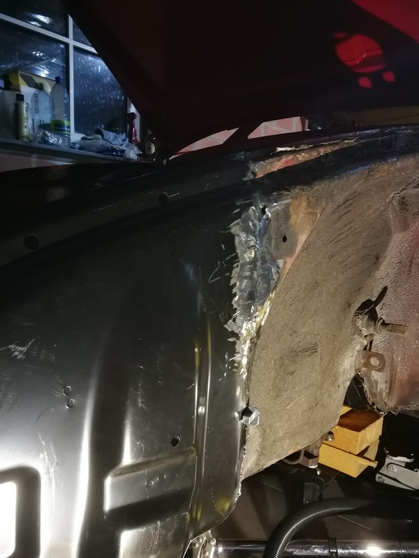

Soit, arrêtons de se plaindre, au bout 3h, j'ai quand même réussi à souder un bon 20 cm
(oui, mon fidèle aspirateur est là, il y avait un peu de poussière de métal à aspirer aujourd'hui)
Bon, ça a pas pris 3h que pour ça, j'ai d'abord testé sur des déchets de métal, pas très convaincant, je me suis dit que c'était parce que c'étaient des déchets que ça ne marchait pas, que ça irait mieux sur de vraies belles pièces, donc j'attaque direct la carrosserie.
Ah bah non, ce n'était pas une bonne idée.
Puis il a fallut placer la pièce exactement au bon endroit, la bloquer, puis présenter l'aile pour voir si l'alignement était correct, remplacer l'outil utilisé pour bloquer la pièce car il empêche de tester l'aile à blanc...
Et meuler pas mal.
Ah oui, il a fallu créer de la matière aussi, vu que parfois il y avait trop d'espace entre les deux bords, faut faire un passage de soudure d'un coté, un de l'autre, et puis rejoindre les deux au milieu. Une fois meulé, ça ne se voit plus.

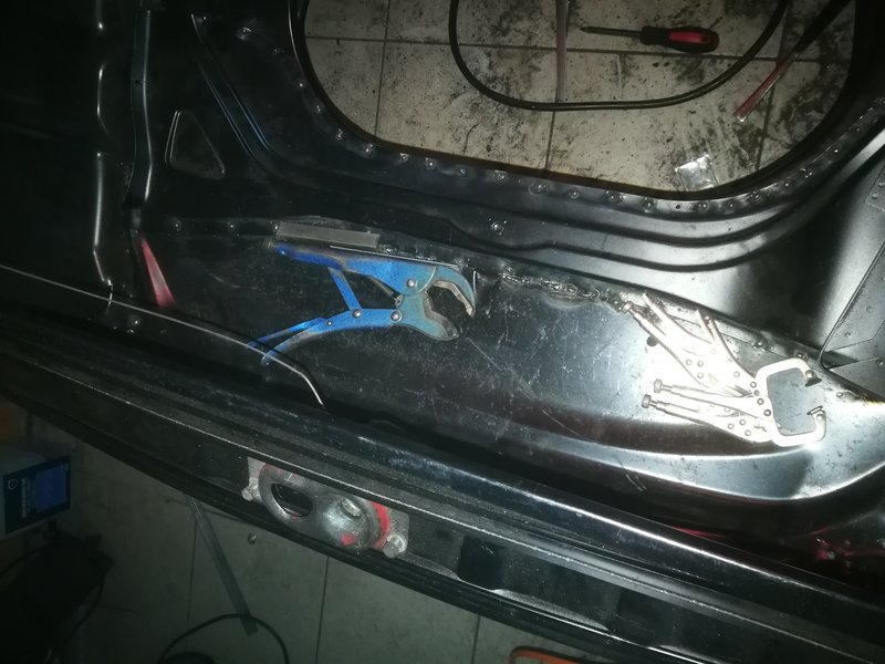

Bon, la photo n'est pas très parlante, je ferai mieux la prochaine fois, mais franchement, ça donne pas mal, et à mon avis, une fois bien fini, ça devrait être invisible.
Le truc métal aux deux tiers, c'est une pince à souder, un truc assez pratique qui permet de maintenir les deux tôles en place sur le même plan.
Toute la pièce n'est pas encore soudée, mais au moins ça tient (vraiment ,je peux bouger la voiture en tirant/poussant l'aile
), et maintenant j'ai trouvé les réglages efficaces (32 ampères et 5l/min pour ceux que ça intéresse). Je pense que la prochaine fois, ça devrait aller beaucoup plus vite.
Mais pour une première, c'est pas mal je trouve. Je pense que j'aime quand même assez bien souder, quand ça marche, c'est assez gratifiant.

Après avoir vidé toute ma bonbonne d'argon et passé plusieurs heures pour ne souder que les deux extrémités d'ailes, je me suis vite rendu compte que ça n'allait pas le faire (oui, je sais, on m'avait prévenu
L'argon, ce n'est pas trop grave, et on ne peut même pas m'accuser de polluer (l'air que l'on respire est déjà composé de presque 1% d'argon), mais vu la quantité de soudage à faire, à ce rythme là, non seulement il me faudra un camion citerne plein, mais surtout j'en ai pour 50 ans. (et ce n'est pas du tout parce que la qualité de mes soudures est sub-sub-suboptimale et ne tient pas vraiment, pas du tout).
Je me suis donc fait violence et ai acheté un jouet plus gros (pas cher en plus)
Tout de suite, c'est autre chose, la productivité s'envole, et la soudure est solide.
La nouvelle bonbonne d'argon/CO2 enfin livrée, c'est reparti pour un tour dans le garage.
Je ne me rendais pas compte en me lançant là-dedans, mais c'est vraiment impressionnant la quantité de soudures à faire sur cette partie avant.
1. Renforcer les ailes extrémités des ailes intérieures, la soudure précédente semblant des plus fragiles.
Je sais, ça ressemble à rien, mais une fois que l'on rend le truc plus propre, ça donne déjà mieux, et niveau solidité, rien à voir.
2. Recréer de la matière là où il n'y en a plus (toujours au même endroit)
Quelle beauté.
(mais à nouveau, c'est solide et ça peut-être rendu plus présentable)
3. Souder l'aile intérieure au support de suspension
4. Souder la traverse avant aux ailes
5. Souder la traverse avant au support de suspension
6. Souder les renforts de suspension
7. Souder la traverse intérieure/support de batterie au support de suspension et à la traverse avant (oui, on est fan de pointillisme ici)
8. Souder le support de suspension aux longerons
9. Souder le partie avant du plancher (et y remplacer diverses zones suspectes/manquantes/déformées/perforées/pas en métal). (les tôles ont l'air pourries, mais ce n'est que de la corrosion de surface)
Et c'est là que ma bouteille est complètement vide. Déjà. Quoi que j'en ai fait des mètres de soudure...
Obligé d'arrêter pour au moins une semaine., il ne restait plus grand chose, un bout de plancher, remettre le tunnel de transmission (mais je dois d'abord traiter le plancher de toutes façons) et quelques zones à remplacer sur l'arrière.
Dommage, je commençais à attraper la main.
Au final, tout s'aligne parfaitement, et c'est solide vraiment cette fois (d'un autre coté, avec tous les cordons et points de soudure, le contraire aurait été choquant !)
Bon, j'avais encore un peu de temps à tuer, donc, qu'à cela ne tienne, on change de masque, et je me décide à enlever toutes les crasses/oxydations de surface accumulées au fil du temps.
Mauvaise idée, le garage est rapidement méconnaissable .
Pas grave, il fallait tout de même tout ranger, et il était largement temps de donner un petit coup de torchon, j'en connais une qui va être contente.
C'est quand même plus présentable comme cela.
Bon, il y a encore du boulot, esthétiquement, les soudures visibles seront bien entendu arasées.
L'idée est de pouvoir remonter les suspensions et roues pour sortir la voiture et faire cela en extérieur.
Tous les trains roulants ont été entièrement démontés et nettoyés, j'ai reçu les divers silent bloc pour les refaire.
Je dois encore passer une couche de Por15 dessus pour protéger et redonner un aspect plus proche du neuf et puis je pourrai les monter.
Une fois que ce sera fait, le projet aura fait un grand pas en avant.

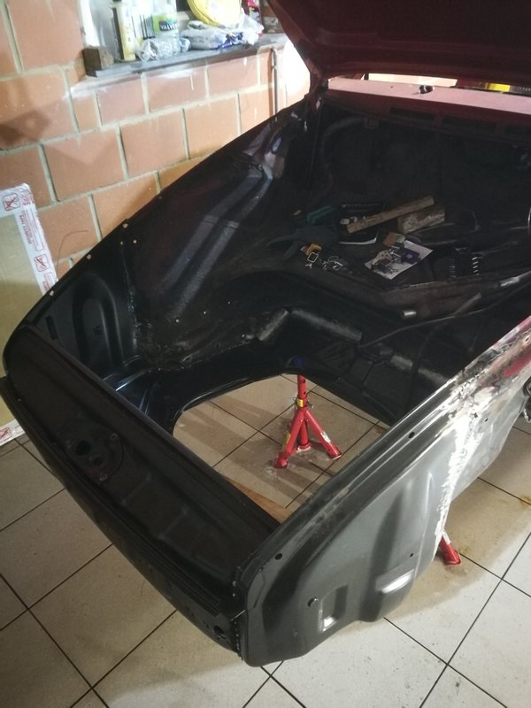

C'est déjà le cas en fait, quand je vois que l'on est passé de ça
A ça
Je ne suis pas peu fier
Bon, j'ai un aveu à faire, le TIG, c'est joli, mais il faut se rendre à l'évidence, pour ce genre de projet, ce n'est pas l'idéal.
Quelle beauté.
A ça
