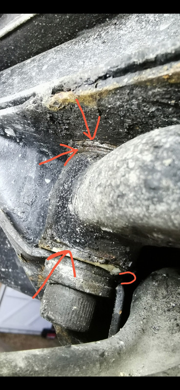

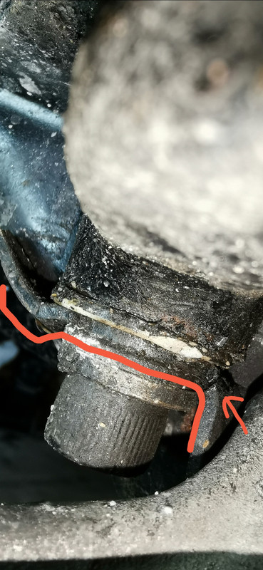

Le verdict est tombé , concernant certains petits soucis que je me doutais bien ( flector, calorstat, échangeur plus que fatigué ) je ne m’attendais pas à avoir le berceau fissuré. Ce n’était pas vraiment prévu . Reste à en qu’à en trouver un d’occasion, il y en a bien un en Belgique mais le confinement m’empêche d’y allé .....j’attend des nouvelles de Quentin en espère que les mauvaises nouvelles s’arrêtes là .

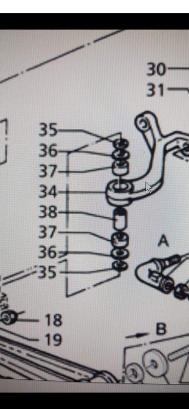

Sur cette photo deja ont voi une rondel '' joint en Téflon" 36
Et au dessus ont a une en Téflon et une en métal 35( celle de réglage). Alors qu'elle devrais etre de chaque côté.
Et la fissure
Et la de l'autre côté.
