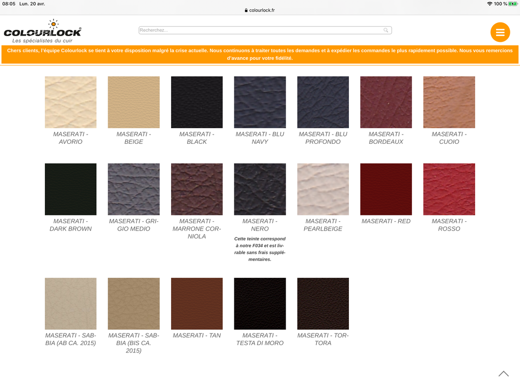

Quand tu vas sur leur site, tu sélectionnes
et ensuite il y a un échantillon des différentes couleurs, j’ai pris la tablette avec moi et comparé le plus proche c’était le cuoio.

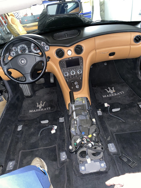

On attaque le démontage de la console centrale
Et des nombreuses connexions

Pas une mauvaise idée, vu que tu en es là, t’as de la place.
Re: 4200 Cc de Lionel
Publié : mar. 21 avr. 2020 08:27
par gemini
C'est beaucoup plus confortable de le faire avec de la place dans la voiture en tout cas (comprendre avec les sièges enlevés).
Il n'y a rien de compliqué, le tuto sur sportmaserati est vraiment bien fait et complet. Faut juste bien ranger de façon ordonnée toutes les petites vis pour ne pas tout mélanger au remontage.
Etrange tout de même que tes sièges arrières soient si sales alors qu'ils sont en général rarement utilisés. Le proprio précédent était fumeur?

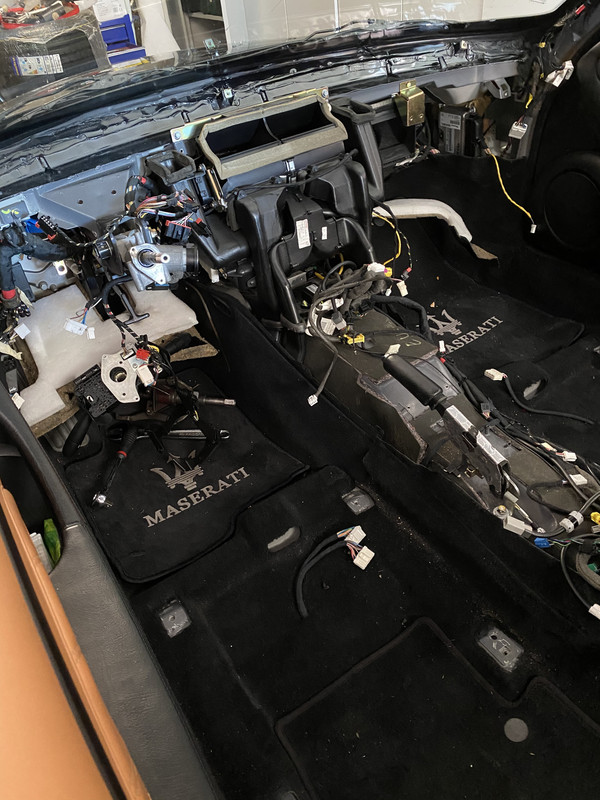

Tableau de bord sortie
demain j’attaque la boite a air
Chris tu as vidangé ton LDR ? Ou juste clamper les flexibles..

J’ai vidangé le LDR
j’ai défait la durite du radiateur côté pompe a eau

D'un autre coté, c'est soit se lancer (ce ne sont que des vis à dévisser et des raccords à déconnecter), soit accepter de payer entre 14 et 18h de MO
A choisir...
