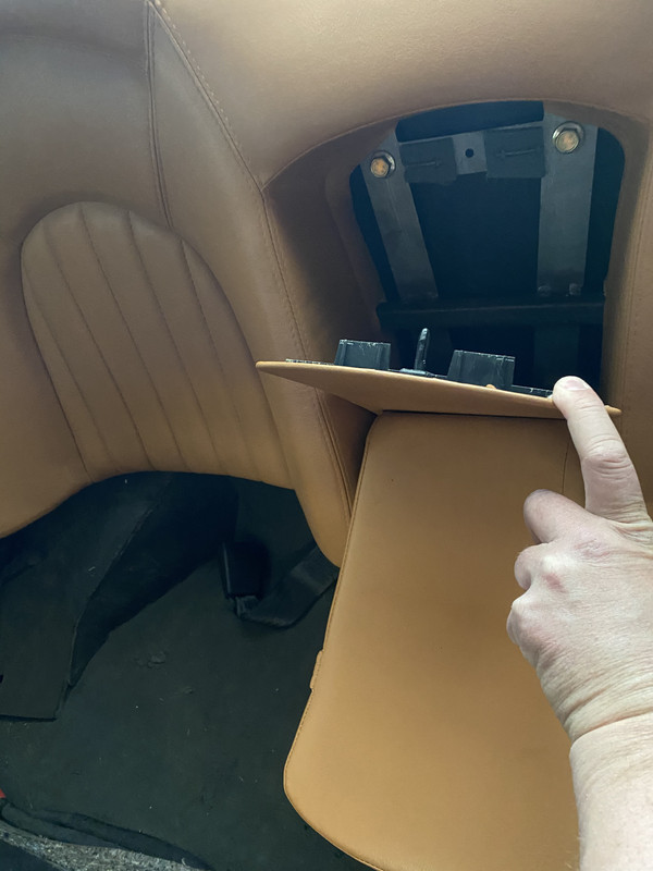

On continue démontage du dossier des sièges arrière, contrairement à la 3200 le dossier est tenu par 4 vis a démonter avec une clé de 15 (pas commun)
Les vis se trouvent derrière l’accoudoir rabattable, il y a une plaque qui cache les vis, il faut tirer dessus elle vient sans forcer.
Inutile de démonter les attaches de ceintures de sécurité.
Pour info ça nous laisse également un accès aux enceintes de la plage arrière.

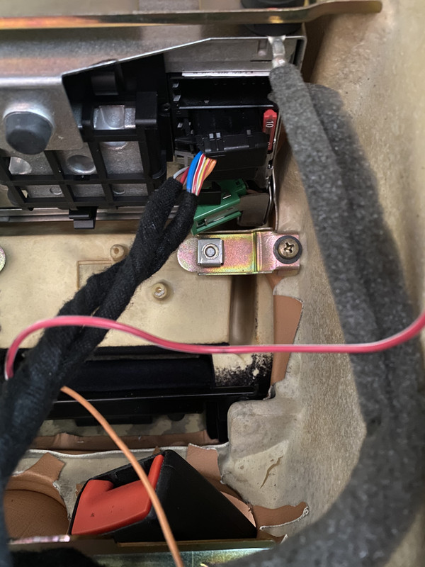

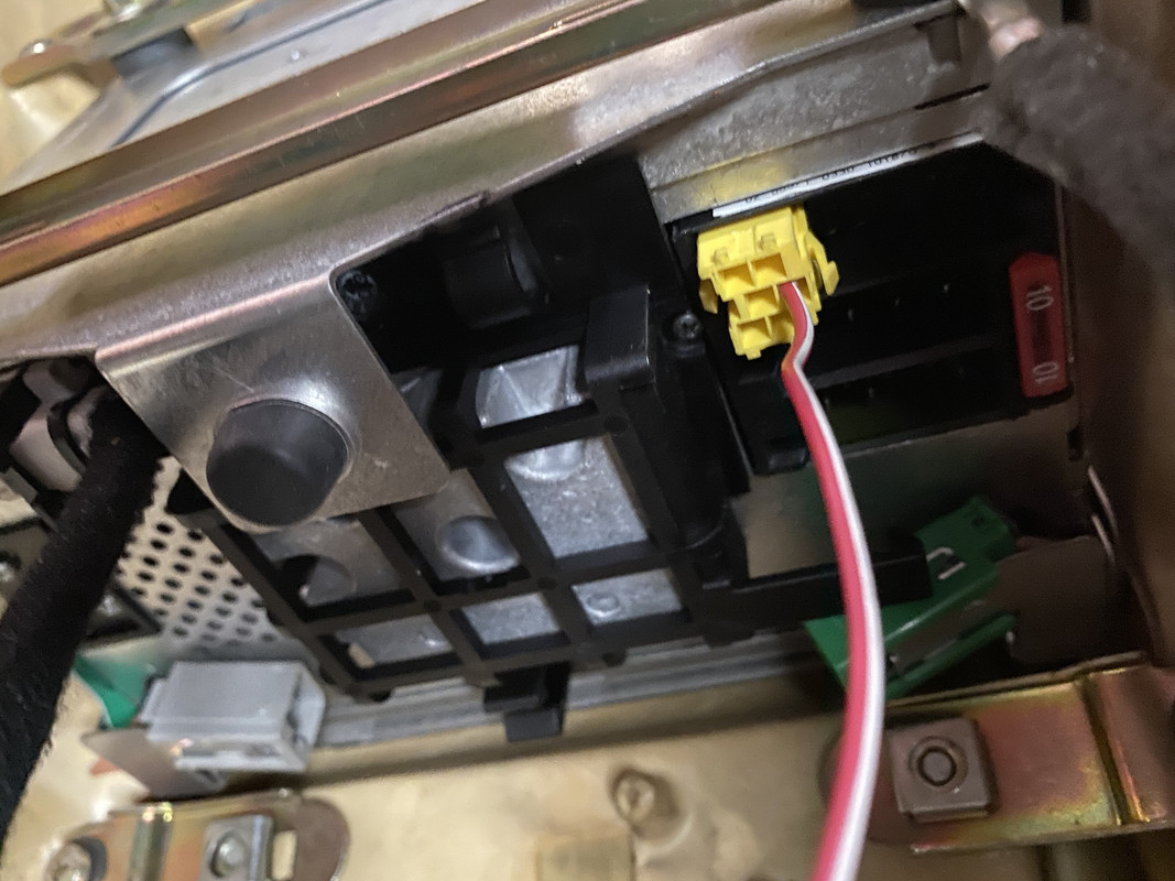

On attaque le démontage de la console centrale
Et des nombreuses connexions

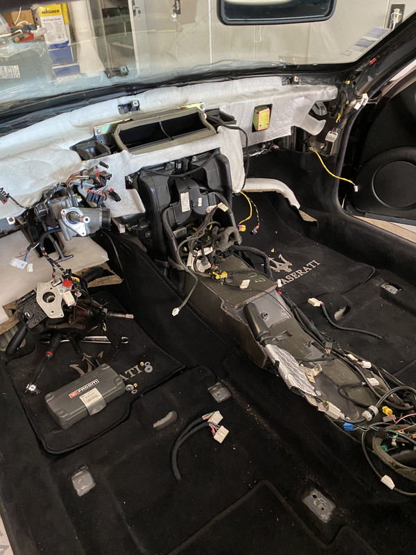

Une fois tout demonté, je me demande si je ne vais pas faire le radiateur d’habitacle :?
La suite demain ;)

Pas une mauvaise idée, vu que tu en es là, t’as de la place.

C'est beaucoup plus confortable de le faire avec de la place dans la voiture en tout cas (comprendre avec les sièges enlevés).
Il n'y a rien de compliqué, le tuto sur sportmaserati est vraiment bien fait et complet. Faut juste bien ranger de façon ordonnée toutes les petites vis pour ne pas tout mélanger au remontage.

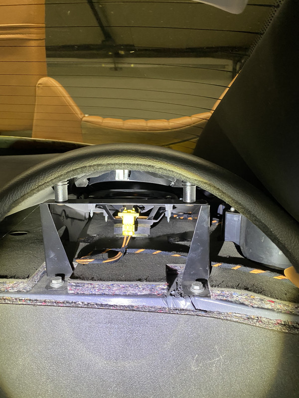

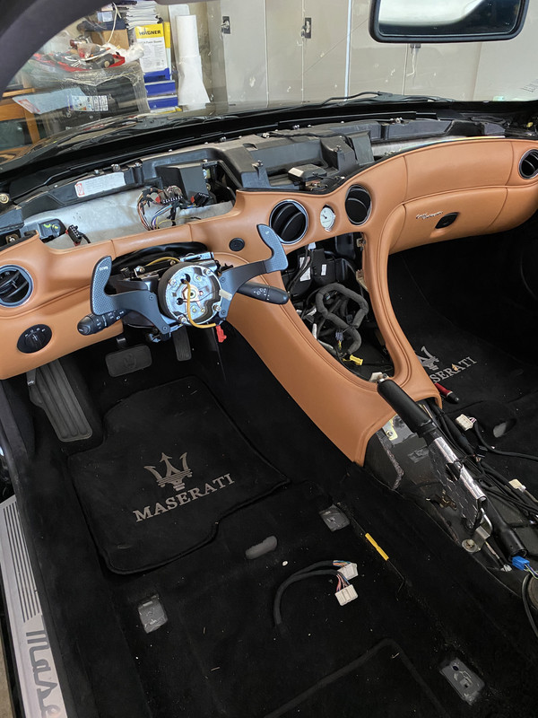

Tableau de bord sortie :D demain j’attaque la boite a air
Chris tu as vidangé ton LDR ? Ou juste clamper les flexibles..

J’ai vidangé le LDR ;) j’ai défait la durite du radiateur côté pompe a eau
