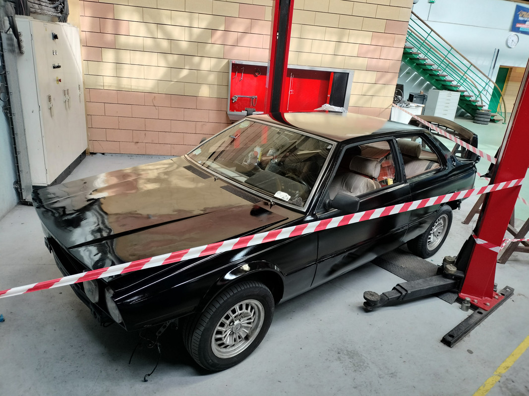

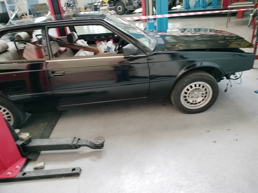

Bon ça avance, peiturage aujourd'hui ! Après c'est pas top, j'avais la peinture depuis des années et elle était plus présentable... Ça fait plus beau en attendant la nouvelle robe!!!
Donc ça sera remonter pour la semaine prochaine !!

Si je comprends bien, voiture 1 est en cours de resto, coque nue remise à neuf et pendant ce temps, tu te dis, "voiture 2 a la peau un peu terne, je lui mettrai bien un coup de pistolet dire de raviver tout ça" ?!
Normal... :lol:
Moi je dis que c'est super de s'occuper de ces biturbos, comme Quentin le disait, elles commencent vraiment à montrer leur âge, et il faut s'en occuper aujourd'hui si on veut qu'il en reste quelque chose dans quelques années.
Respect pour cette dévotion. :Maze :Maze

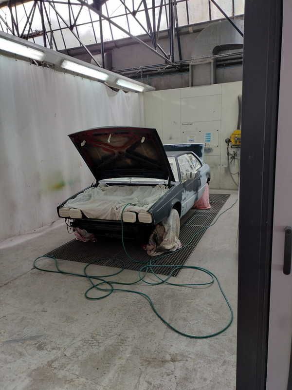

La noire, l'autre a les ailes avant coupées et un bas de caisse pas fini d'être soudé...
Bon j'ai merdé dans la peinture.... Sinon ça serait pas moi!! La peinture avait au moins 5 ans, et la dilution donner à l'époque 4/1/1... Et il fallait 4/2/2... Grosse peau d'orange et quand j'ai modifié la dilution... Bah j'ai fait des coulures...
Donc du boulot de fait mais une finition à la Damien....
C'est comme ça !
