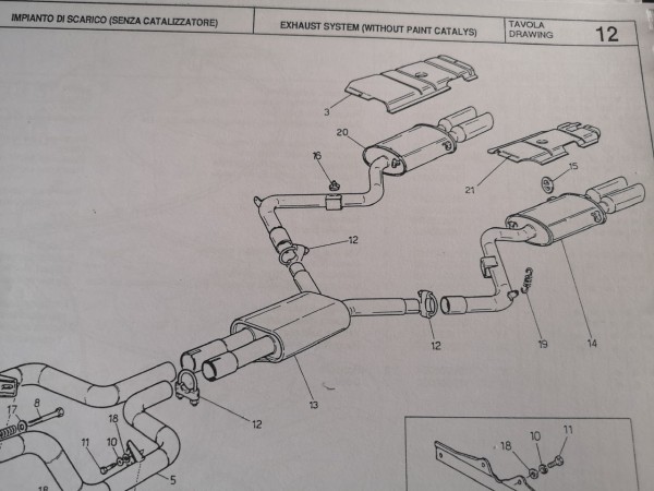

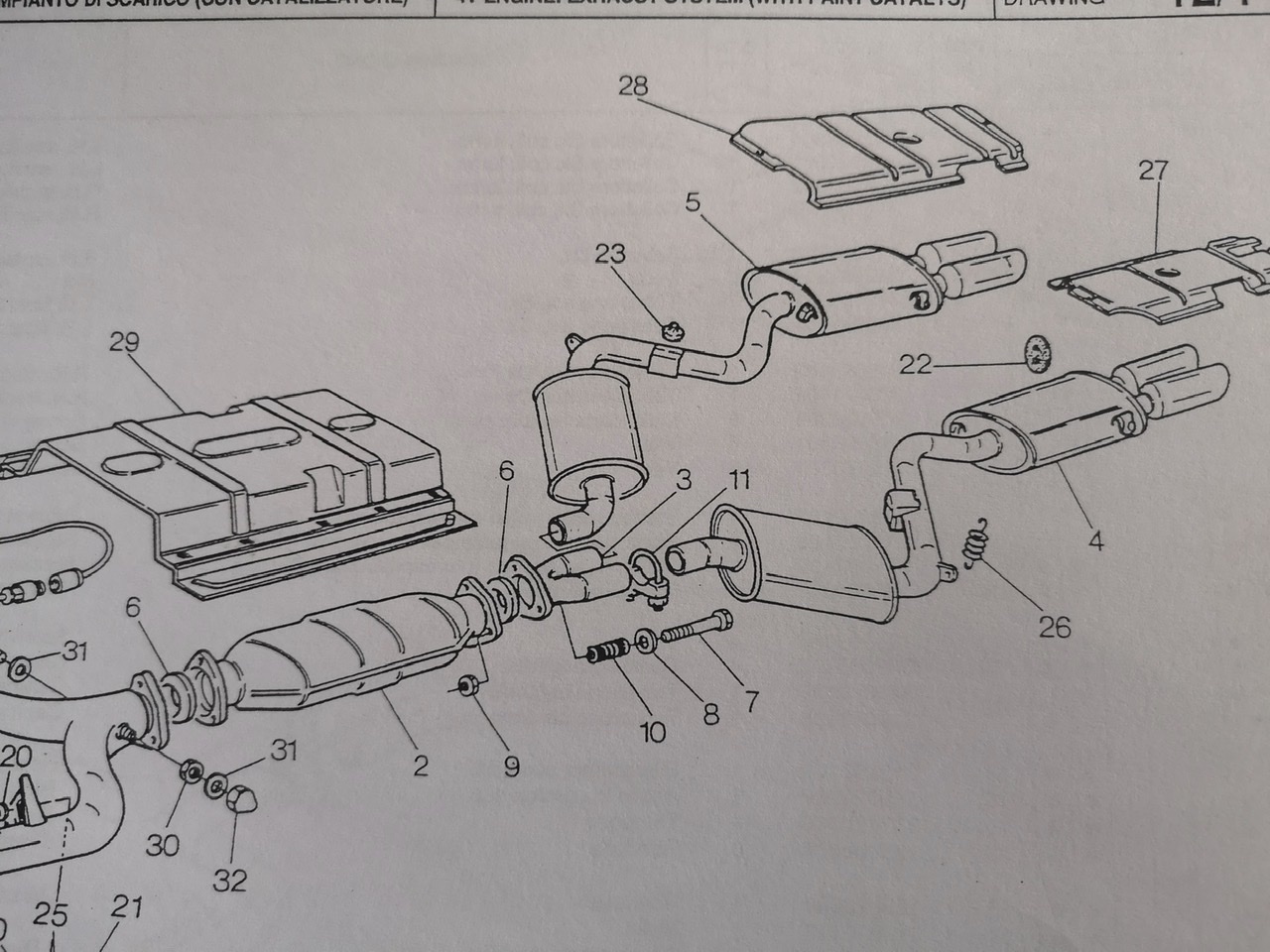

Question à propos de la racing justement,
Est ce qu elle a les échappement de la 224v?
Est ce que sur la 222 4v ce sont ceux de la ghibli non abs?
