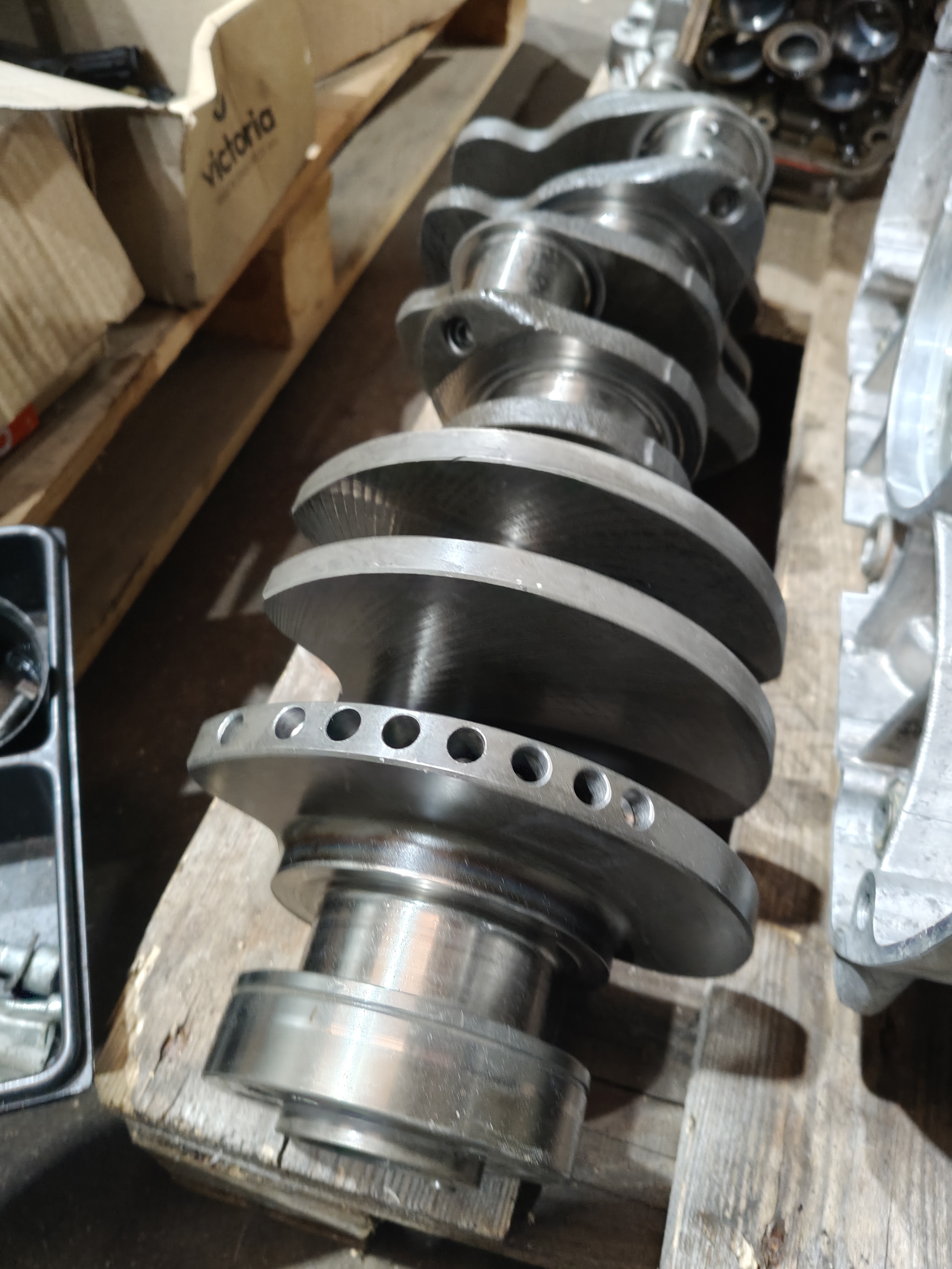

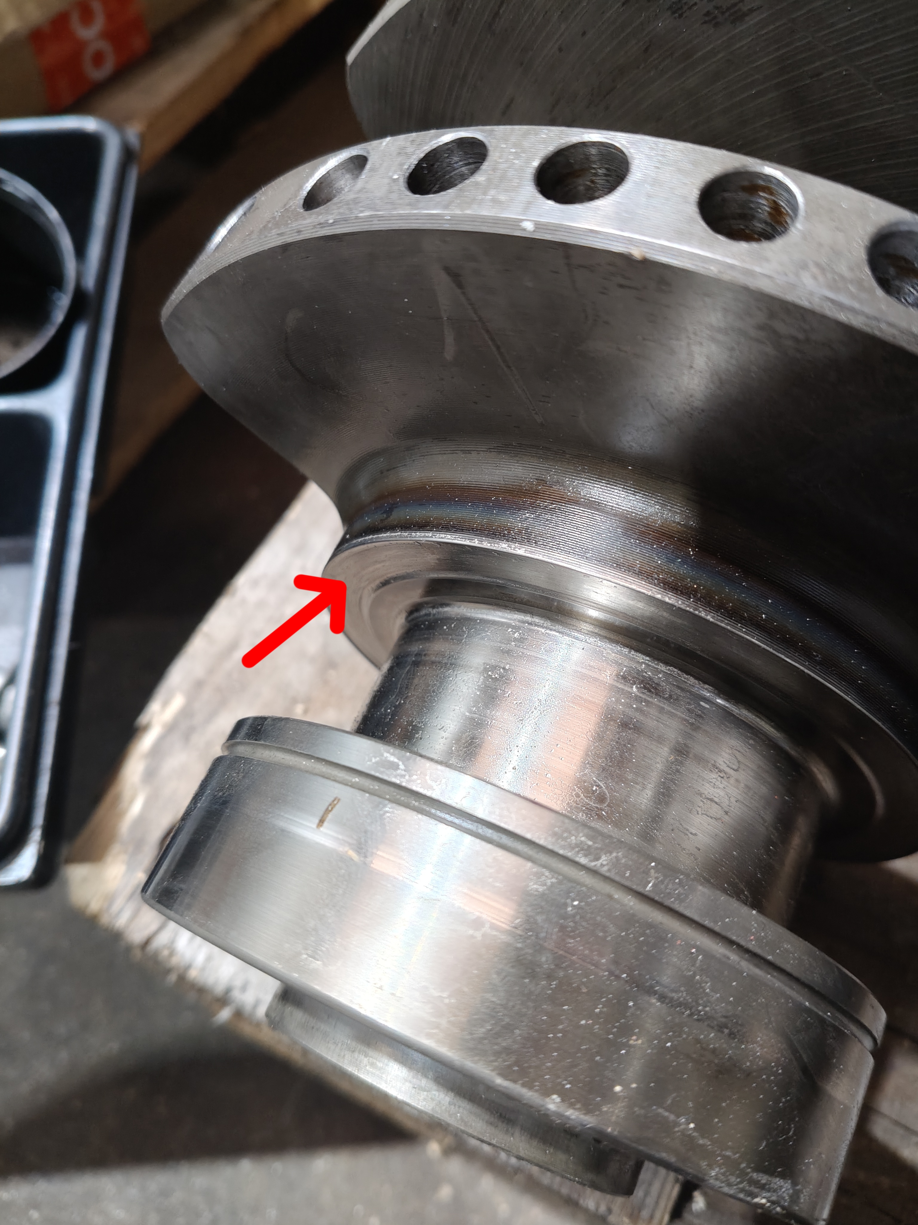

Je remonte ce sujet pour vous montrer une photo plutôt parlante .. nous sommes entrain de restaurer une 3200 boîte Méca pour une émission tv
Voici un villebrequin d'une Maserati 3200 1999 70000km
Regardez la marque sur le villebrequin , c'est assez incroyable l'usinage

Whaooo
Et sais-tu quel était le jeu?
Est-ce que les culasses étaient correctement serrées?

C'est rien du tout cela, elle est à peine rodée...

Roh... La vache... Il n'y a pas de bruit audible dans ce genre de cas?
Re: 3200 GT jeu du vilebrequin, Act 2
Ouaou, c'est même plus que ce que j'avais dans ma ghibli gt qui tournait sans huile.

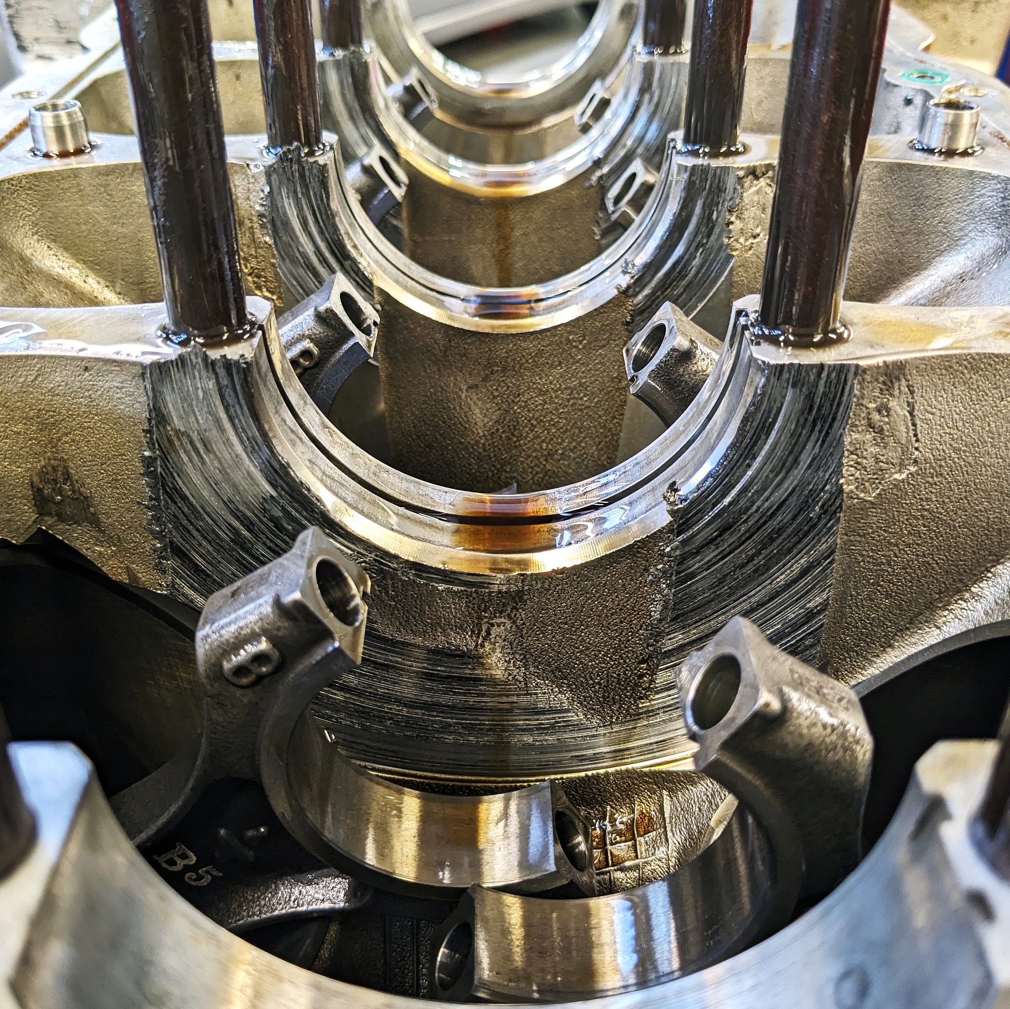

Je parlais de la photo de gemini.

Ca m'a l'air bien flambé.Jo01 a écrit : ↑ven. 23 janv. 2026 00:12 Je remonte ce sujet pour vous montrer une photo plutôt parlante .. nous sommes entrain de restaurer une 3200 boîte Méca pour une émission tv
Et les coussinets des bielles ?

Coussinets de bielles rien de spécial.
Et oui malheureusement ça n'arrange pas la réputation des boîtes méca mais c'est un constat, j'aurais aimé vous dire autre chose
Après peut être que certaines sont épargnées, j'imagine que oui

C'est surprenant, avec autant de matière grignotée par le vilo le jeu latéral devait être énorme (genre 0.3-0.4mm), les bielles devaient se mettre de travers.
Quoique si la bielle a plein d'espace dans le piston elle peut se décaler et rester d'équerre.
