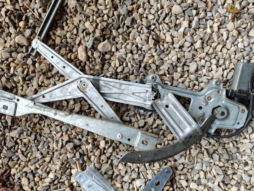

Hello, à mon tour d'avoir les claquements en fin de fermeture de la vitre, dès que le moteur force en position haute. Les dents commencent à morfler, et l'axe est complètement usé, ce qui génère un jeu axial important, sans doute à l'origine du problème. Avez-vous trouvé une solution pour l'axe, similaire à la production américaine dont le prix a doublé ces dernières années (150$ + douane sans doute) ?https://www.ebay.com/itm/174473273787?f ... R6bTi6DMZA

Propriétaire d’une 3200GT, le lève vitre passager a rendu l’âme ! Enfin l’axe qui tient les ciseaux en acier.
Quelqu’un sait-il où commander le pivot de Facom nous avait recommandé d’utiliser pour réparer ?

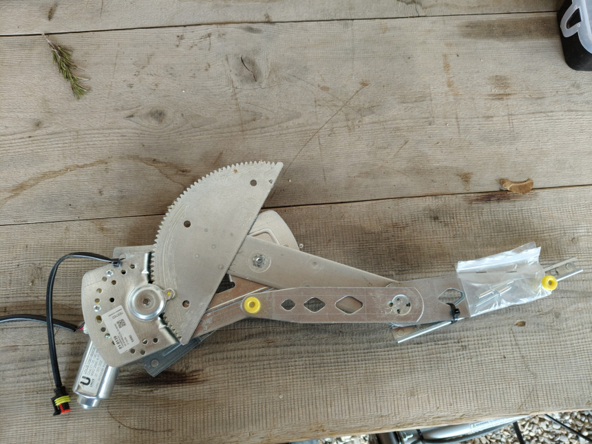

J'ai fais aujourd'hui le remplacement de mon mécanisme lève vitre qui était cassé
J'ai monté un modèle 916 gtv, juste a agrandir un des trous de fixation dans la porte, rien d'autre !
Belle économie, acheté 196€ neuf sur autodoc.
A+
A+
