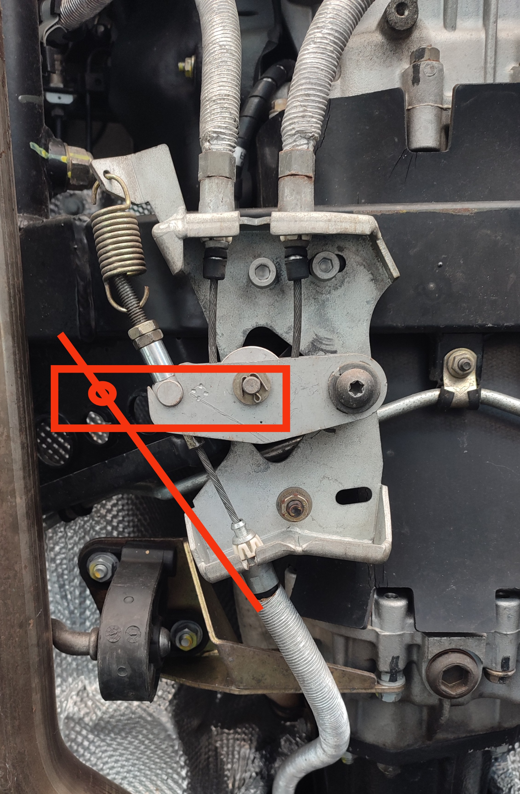

En pleine homologation de ma Gransport canadienne, je me suis fait recaler au passage de l'UTAC au niveau du freinage le frein à main ne permet pas immobiliser le véhicule correctement.
J'ai l'impression que c'est un point faible.
Le véhicule à 46000 km je suppose que les mâchoires sont d'origine j'ai retendu le câble au niveau de la division vers les essieux droite et gauche mais rien n'y fait ça manque de mordant.
De votre côté avez-vous les mêmes ressenti ?
Quelqu'un aurait-il des conseils à m'apporter pour corriger ce défaut.
Sinon j'envisage de modifier l'effet levier pour augmenter la force de serrage ou au niveau de la division voir au niveau du frein a main.

Faire quelque chose dans ce style, pour augmenter la force de serrage.
Côté frein à main je ne sais pas comment est l'accès, ainsi que la possibilité de modifier quelque chose.

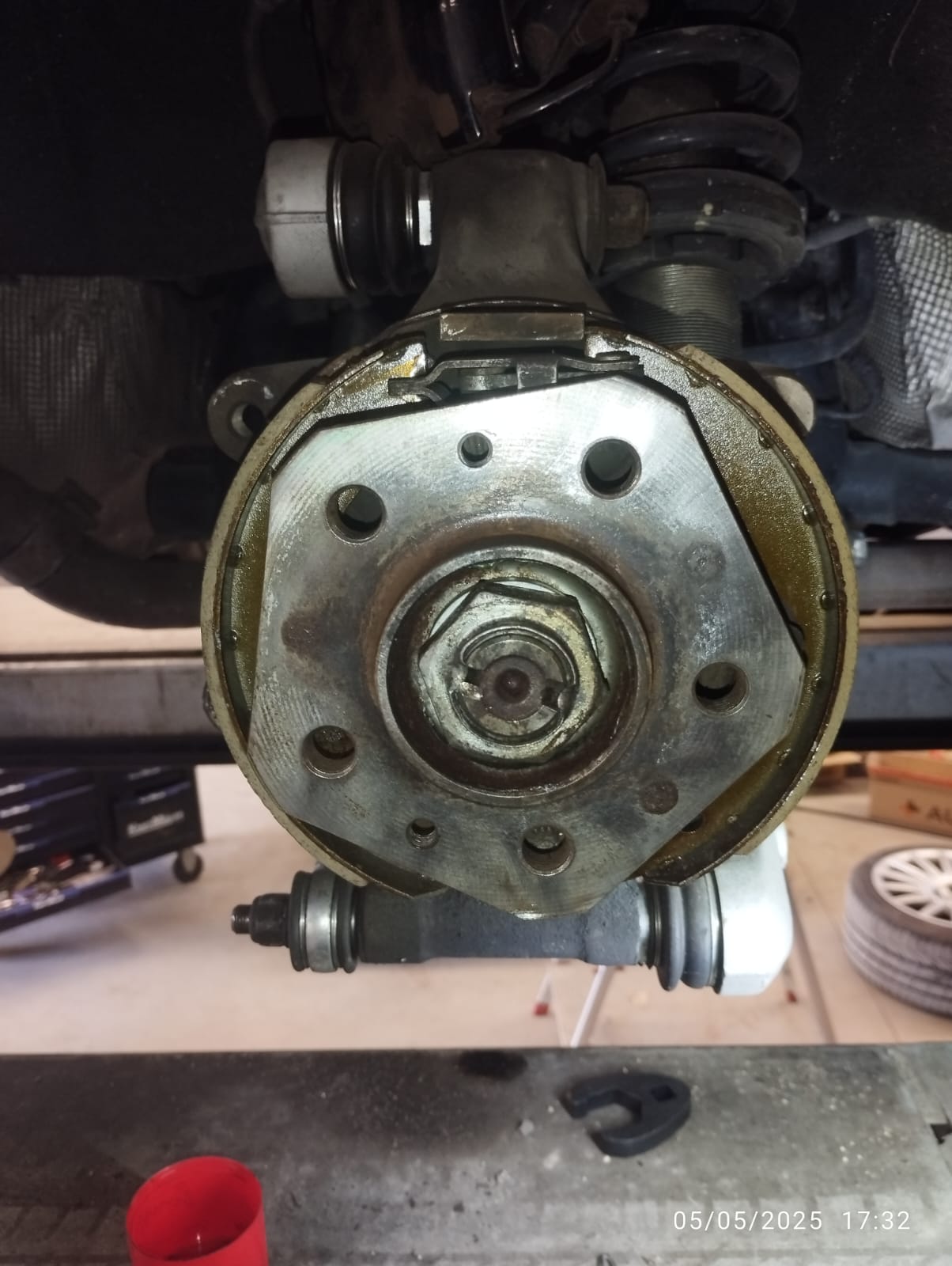

Faut t'il retirer le disque de frein pour accéder au mâchoire :?:
C'est l'intérieur du disque qui fait office de tambour :?:
Messages : 1261
Re: Amélioration freinage frein à main 4200 / GranSport
Par un trou de vis de roue , et en tournant la crémaillère 27👍
Messages : 1261
Oui c’est le moyeu du disque qui fait office de tambour

Pour revenir au sujet a priori il y a un trou sûrement de chaque côté pour régler les mâchoires,
De quel côté est-il extérieur ou intérieur :?:
Et que doit-on faire par ce trou je ne sais pas....
Messages : 1261
Lever l’arrière du véhicule, caler , déposer les roues arrières.
Sur chaque roue arrière , l’accès de la molette se fait par les trous des disques , souvent recouverts par une pastille caoutchouc.( en face les traits rouges )
Il faut la tourner à l’aide d’un tournevis plat par exemple, afin de faire écarter les mâchoires progressivement contre le tambour .
Sans que ça lèche , afin de ne pas brûler les mâchoires à court terme….
Faire des actions sur le levier de frein à main ( serrage / desserrage) pour faire jouer l’ensemble , et affiner des deux côtés.

Du coup il y a deux vis une dans chaque trou pour régler l'écartement de chaque mâchoire ?
je compterai les tours de serrage ou de desserrage pour apporter le même réglage à droite et à gauche .
Encore merci.
Messages : 1261
On utilise un seul trou , tu vises avec une lampe pour être en face la molette 😉

Salut t'as essayer déjà de resserrer juste la vis de réglage de l'ensemble sous la voiture celle qui se trouve environ sous le siège conducteur ?

spoutnik a écrit : ven. 24 oct. 2025 16:31 Salut t'as essayer déjà de resserrer juste la vis de réglage de l'ensemble sous la voiture celle qui se trouve environ sous le siège conducteur ?
Oui déjà fait ça tend bien et ça évite que le frein à main monte au plafond, mais ça améliore pas la puissance de freinage, dans une pente de 18 % elle ne tient pas le stationnement. :|

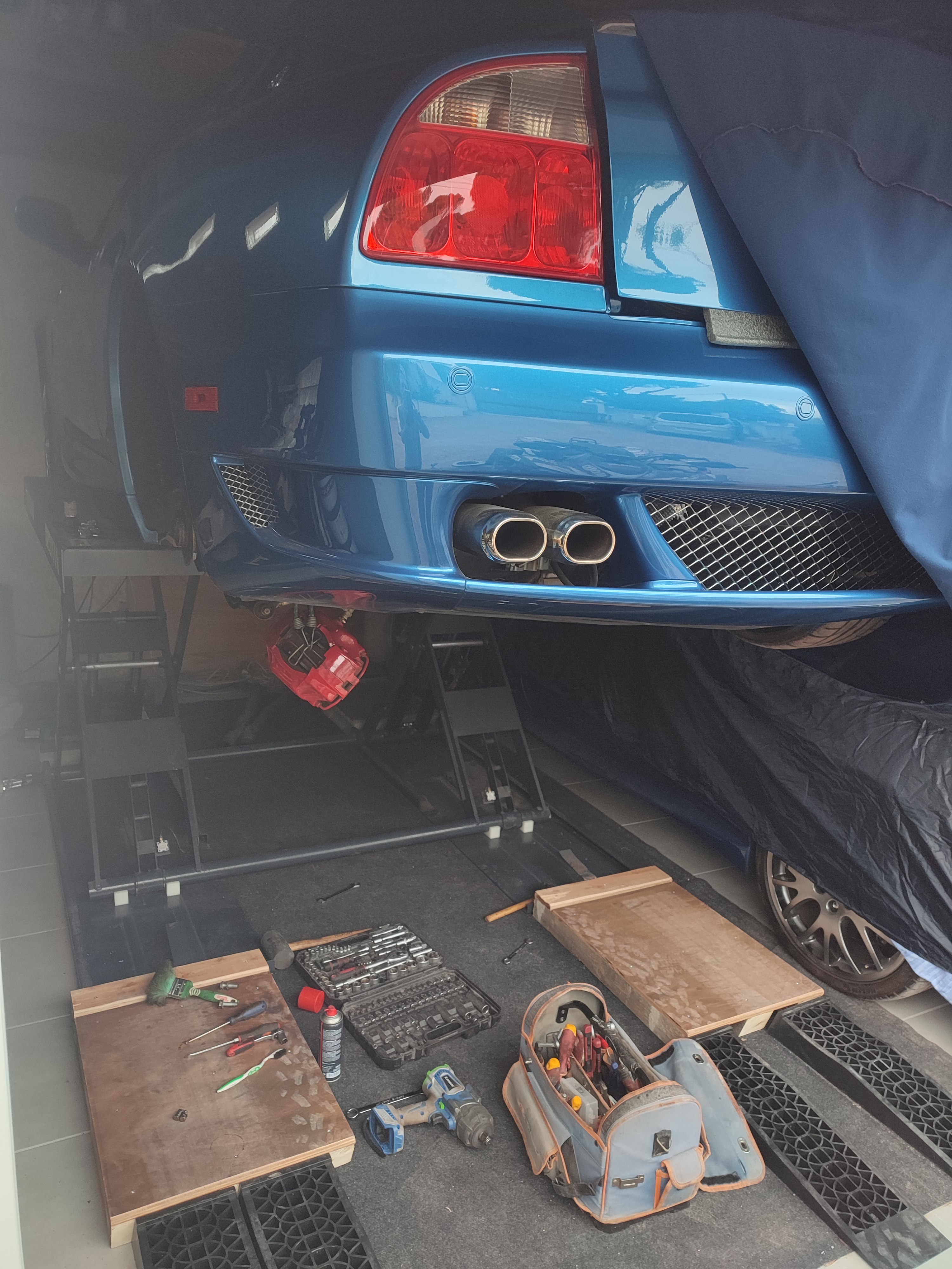

J'ai attaqué l'inspection aujourd'hui !!!
Ça part de la :mrgreen:
