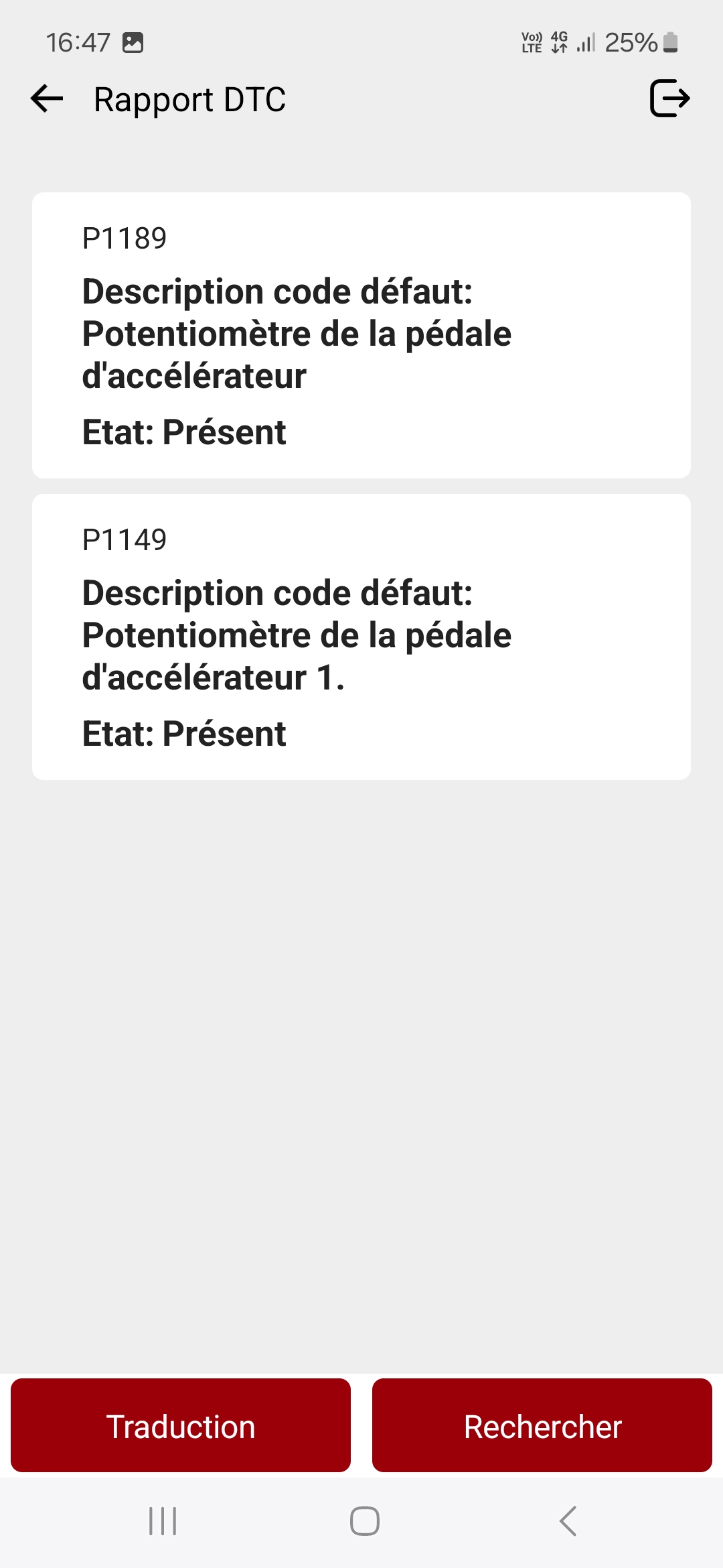

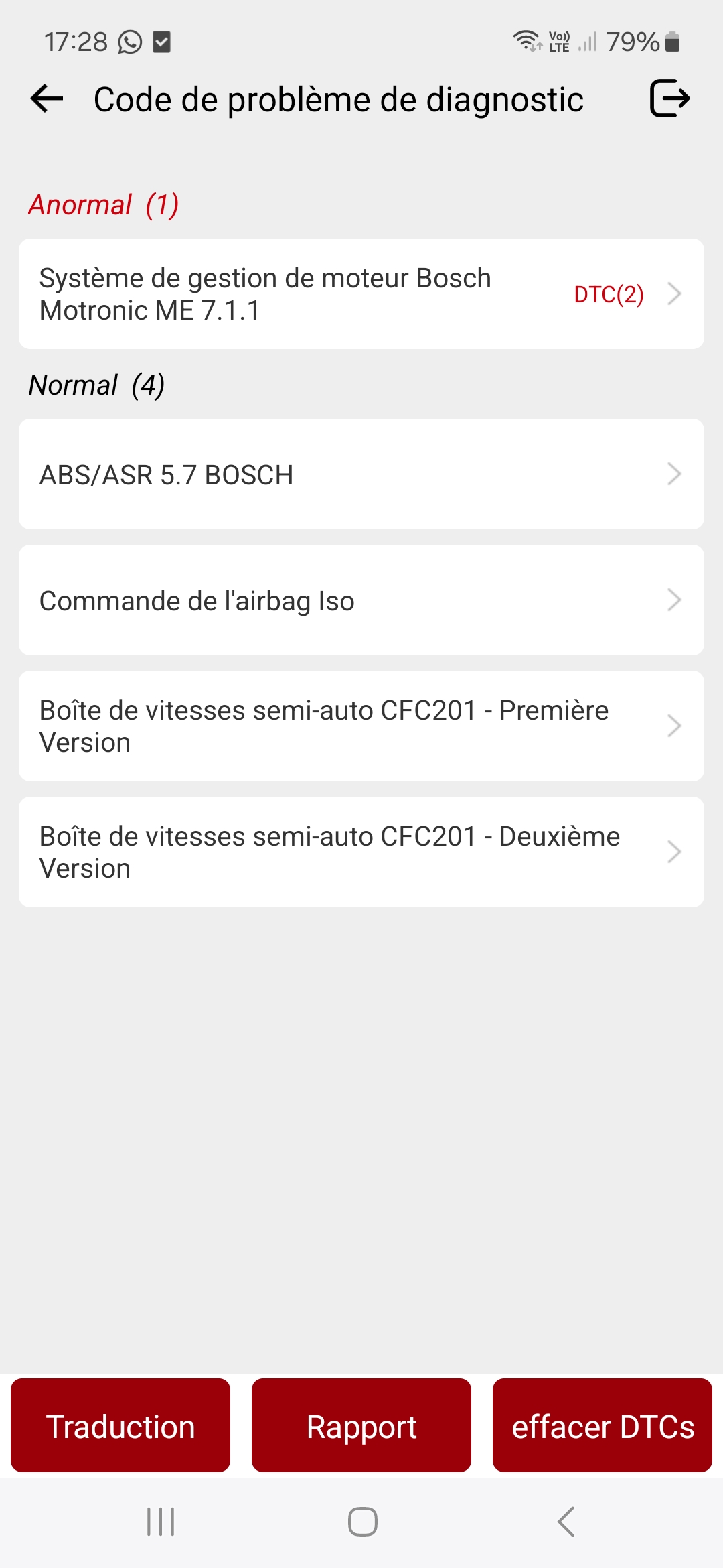

J’ai fait un diag qui indique deux codes erreur :
P1189 et P11j49. Ces codes sont liés au potentiomètre d’accélérateur.

J’ai lancé des Quick test à l’arrêt et en roulant et j’ai trouvé toujours ces deux codes erreur.
Mon mécano me conseille de retirer le câblage audio after-market habituel sur les imports, puis inspecter le faisceau et les fusibles côté pieds passager. (Recherche oxydation ou raccords électriques) Je vais commencer par là.
