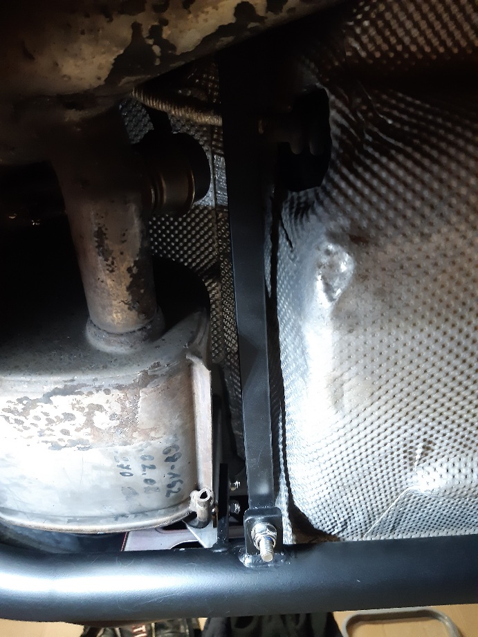

Sous la voiture les 4 points des échappements peuvent largement être utilisés comme points d'ancrage.
Sur ces 4 ancrages j'ai fabriqué et installé des supports intermédiaires en inox qui ne sont absolument pas vu et qui restent donc en place.
Là dessus viens se boulonner l'attelage même
et est donc facilement démontable à tout moment (environ 20 minutes), pour la connectique, j'ai tout simplement utilisé une fiche mâle/femelle étanche qui reste sous la voiture derrière le pare-boue gauche tout en haut quand l'attelage n'est pas monté.

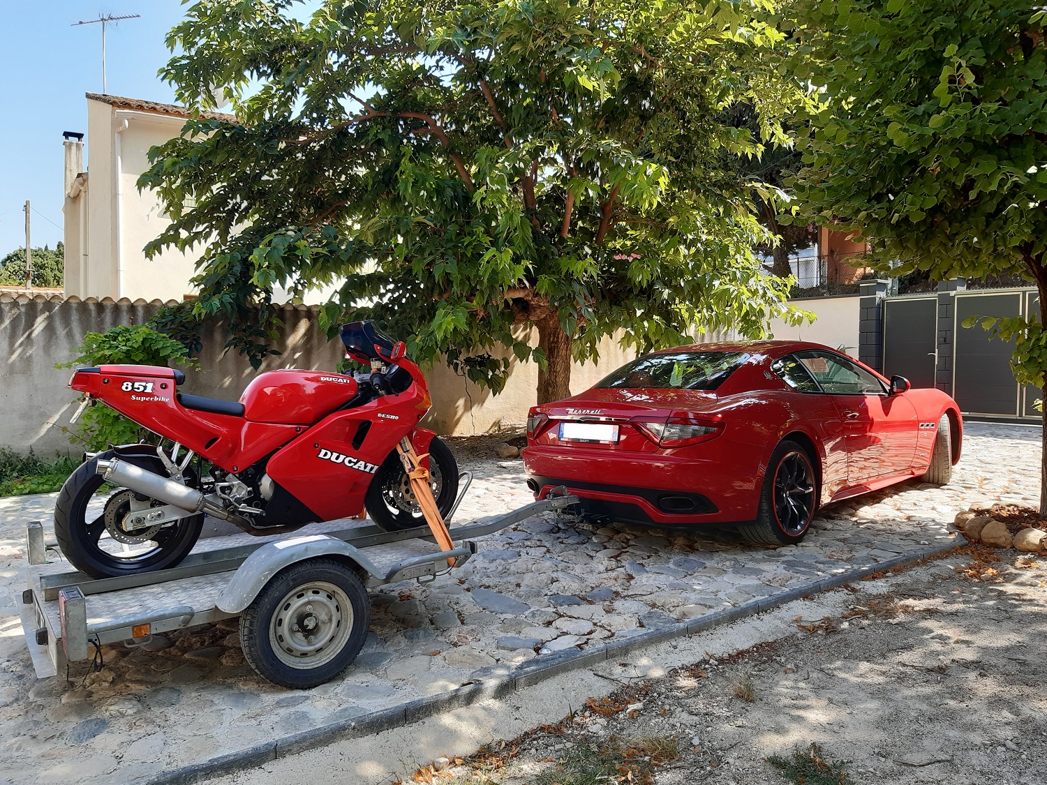

Pour le test remorque - ci-dessous une photo juste pour le plaisir de la poster-

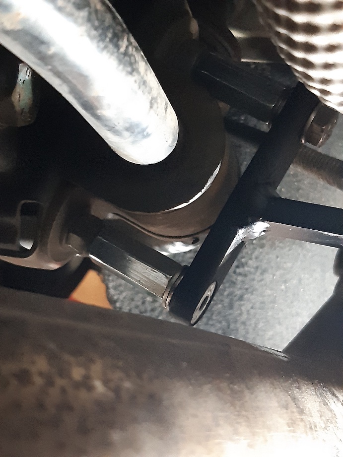

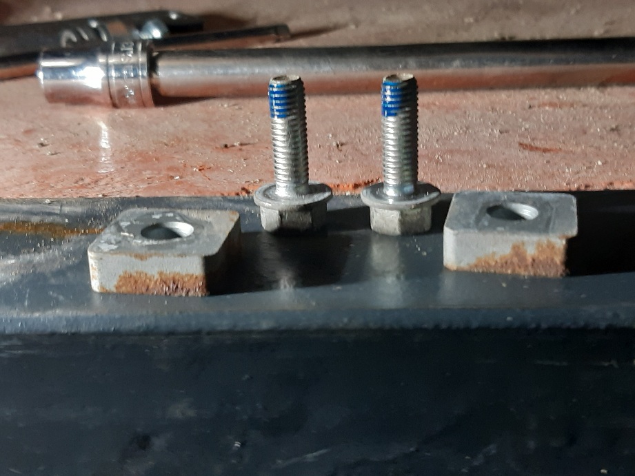

Voici la fixation avant droit avec la connectique et l'endroit ou j'ai fait passer le câble (j'ai utilisé le même passage comme pour évacuer l'eau stagnante)
Sur les fixations avants, j'ai retiré les 2 calles d'origine de 8mm et donc en remplacement vient ma fixation inox qui fait 8mm aussi.
Ça c'est une des fixations arrières, on peut voir que j'ai utilisé les 2 vis horizontales, mais aussi la vis M8 qui est perpendiculaire aux 2 autres
Et enfin les 2 fixations qui travaillent en traction.
