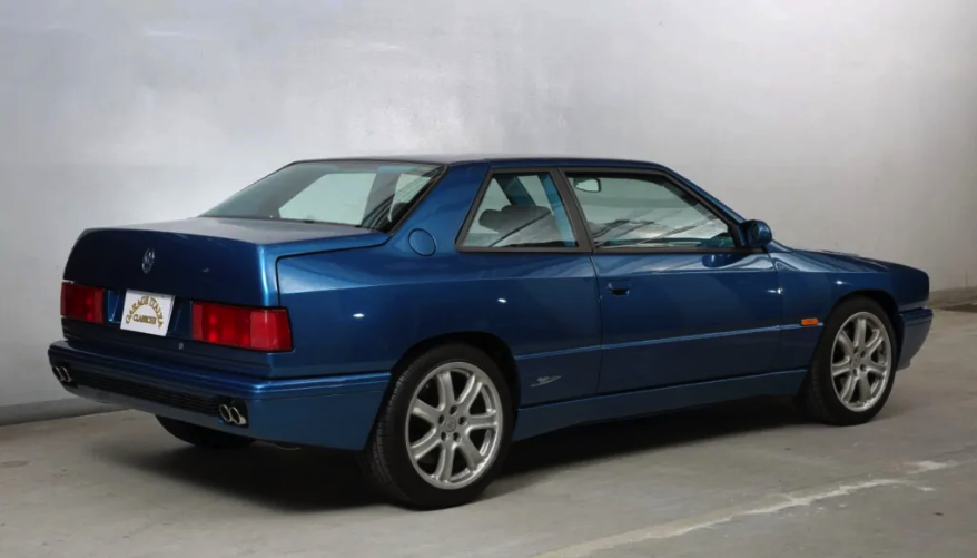

Et ce n'est pas le Japon qui semble être la cause de ce 3ème feu stop mais effectivement peut-être le millésime ?...
Car au Japon on trouve des modèles sans 3ème feu. J'ai dans mes photos une dizaine de modèles, apparemment 1996 ou moins récents, qui n'en ont pas =
Par contre sur ce modèle attesté avec certitude comme importé directement au Japon par Garage Italya en 1997, ce feu de type "bas" =
Mais aussi des modèles avec une rampe de LED en haut =
Par ailleurs, on trouve sur le web trace de Ghibli Cup anglaises post-95 (double échappement) avec le 3ème feu "bas" =

Sur les schémas, ils disent "2800cc - Not Italian Specification", étrange que toutes les jap ne soient pas montées ainsi.
La ghibli cup "toy123", c'était celle de Harry Metcalfe, une des 2 (3?) RHD 2800 transformées en cup par Meridien. Donc ça se tient avec le 2800.
Reste plus qu'à trouver une 2 litre avec le feu et on ne comprend plus rien.
Messages : 2659
Re: Blue is the new red.
Il suffit de demander (et en plus elle est bleue) = Primatist de 1996 1990cc = rampe LED au plafond.
Messages : 8754
La seule primatist du Japon...
Elle est dans le club japonais?
Je sais que vous cachez aussi une "replica" (même couleur, même intérieur, même bois que la primatist, mais avec un 2.8).

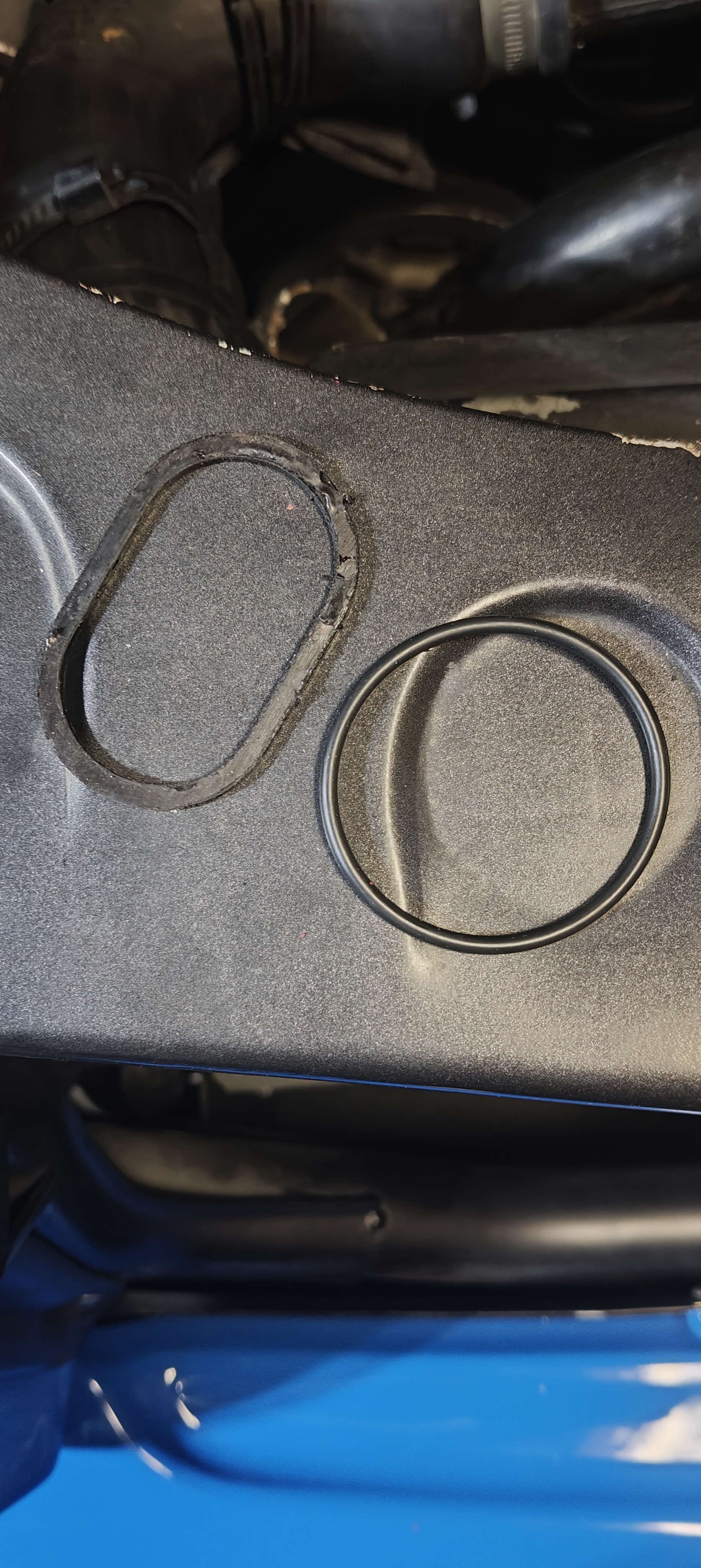

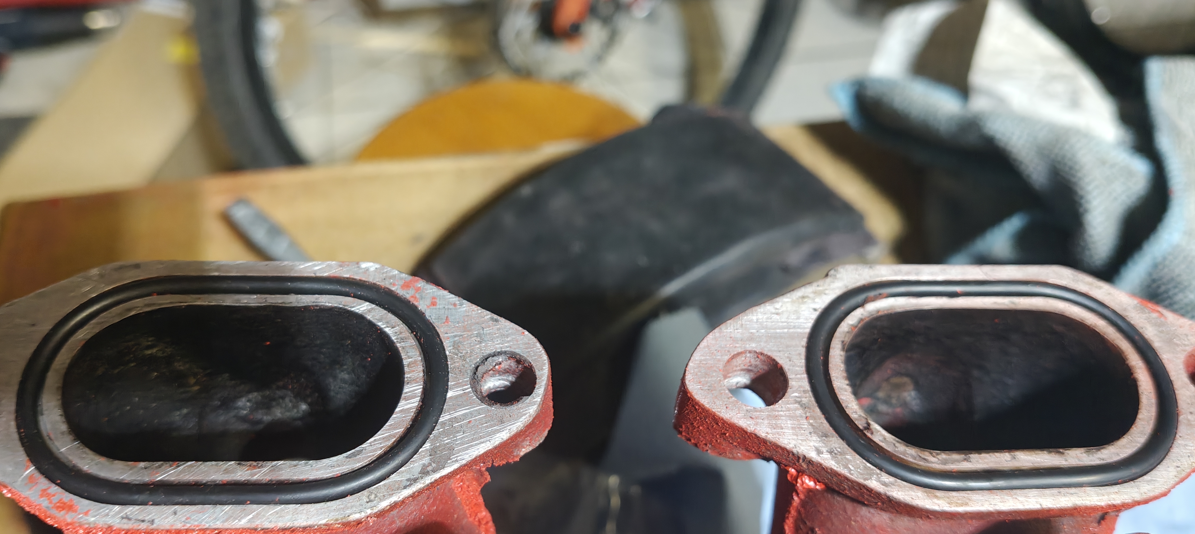

Remontage du plenum avec les nouveaux joints de plenum et de nouvelles vis (je n'avais confiance en les anciennes). Incroyable comme les joints avaient vieillis, tout applatis. Remplacement du joint du papillon aussi (pas de photo).

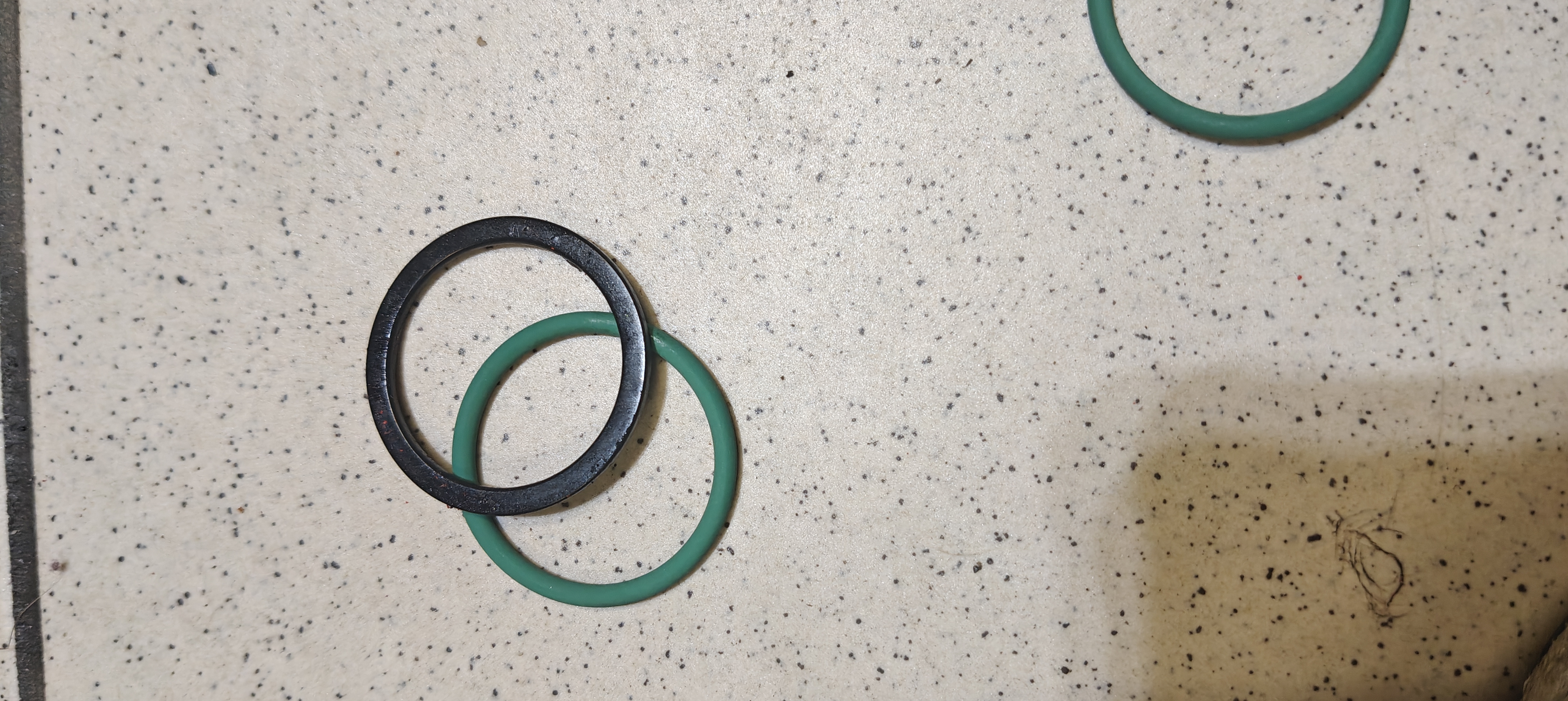

Remontage des couvre culasses, avec ici aussi nouveaux joints (joint corde pour le couvre culasse et joint de puit de bougie, ici aussi pareil, les vieux joints étaient tout plats).
Je sais qu'ils n'ont pas la même couleur, mais les nouveaux verts sont livrés dans une pochette maserati (mais pas cher :lol: ).

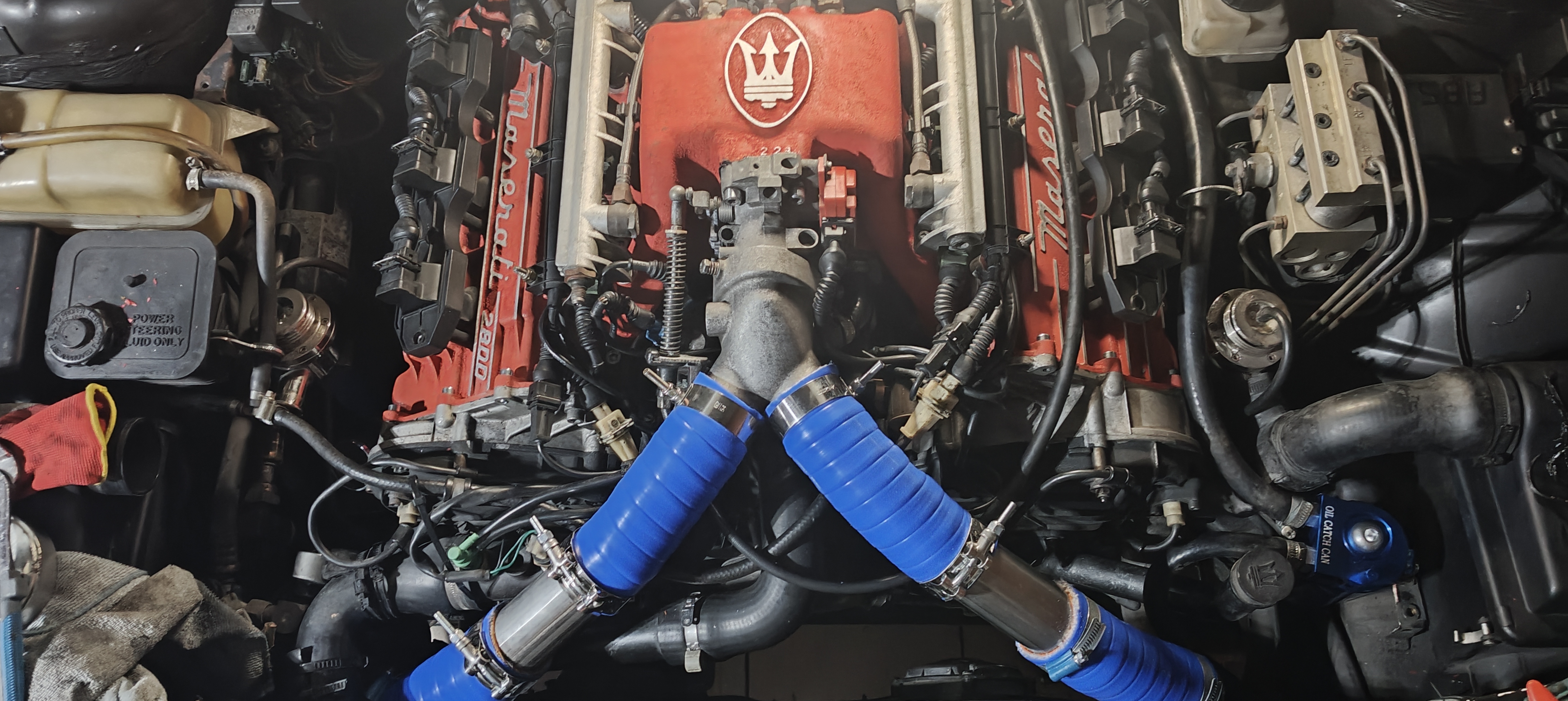

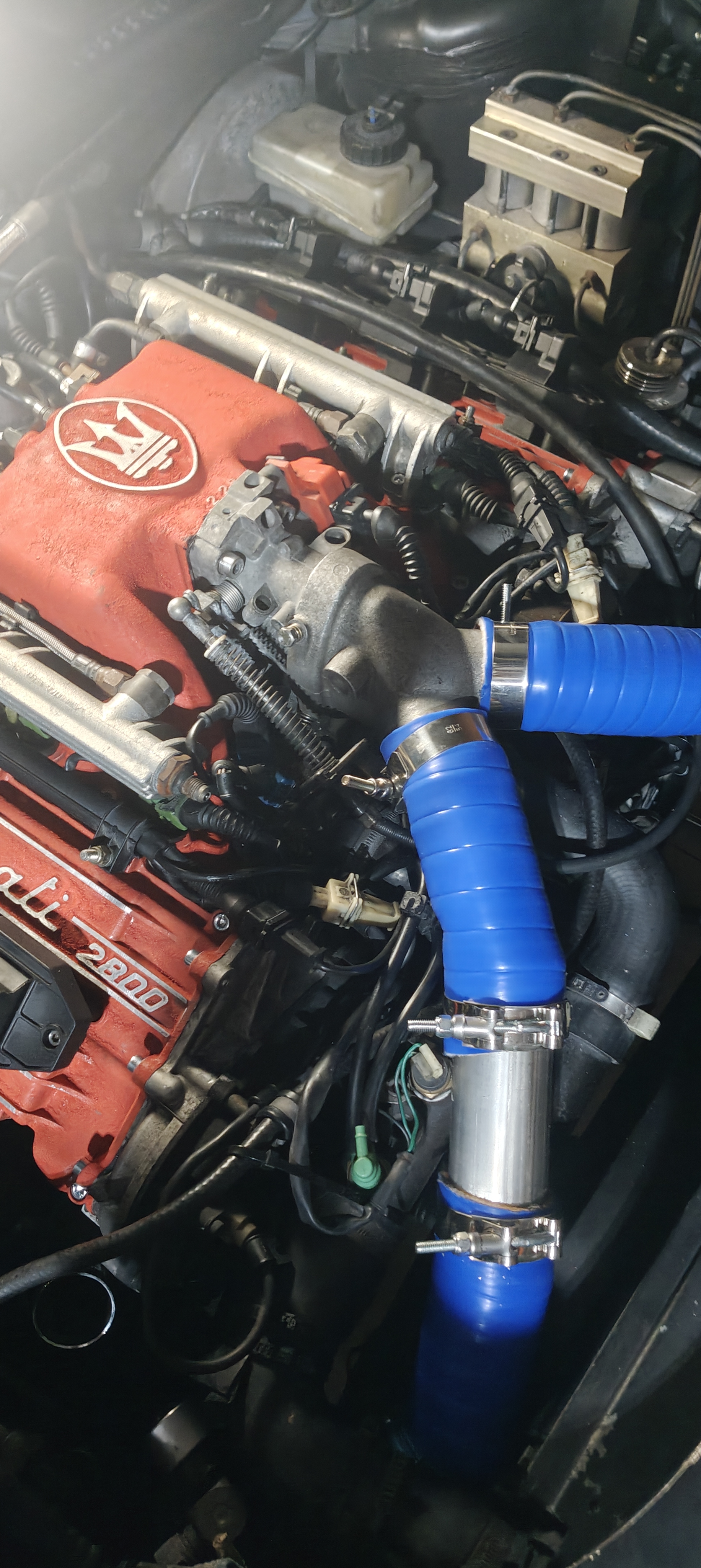

J'en ai profité pour refaire la tubulure de l'admission, c'est bien plus propre qu'avant.
Mais j'ai probablement un peu abusé sur la taille des colliers de serrage, je vais pouvoir monter de turbos énormes et sortir 5 bars, facile :oops: . (et oui je sais, un des colliers n'est pas pareil sur la photo, faut le changer)
