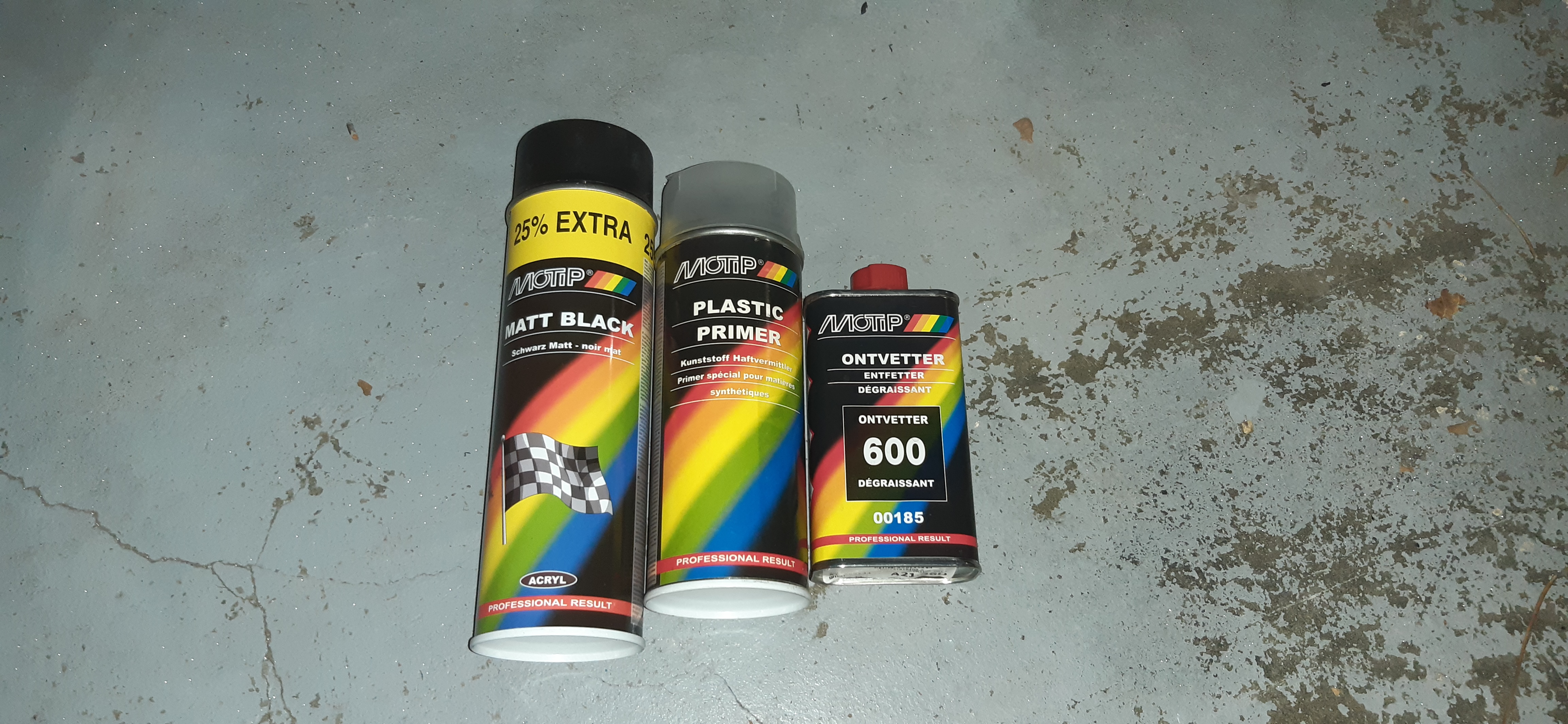

J'en ai aussi profité pour travailler sur la peinture des aérateurs et du cendrier arrière qui étaient collants et non traités par le précédent propriétaire. Il avait déjà fait l'avant. Après décapage à l'alcool à brûler, réparation d'un axe de rotation cassé (avec insertion à chaud d'une tête de petit clou -"sans tête"!-), puis dégraissage peinture, passage d'une couche de primaire pour plastique et deux couches de noir mat.
L'une des mousses qui fait l'étanchéité lors de la fermeture étant désagrégée et collante, je l'ai refabriquée avec de la mousse de 2mm d'épaisseur (pas cher ici : https://www.amazon.fr/dp/B07MQ1RDSL?psc ... ct_details , et on doit pouvoir en faire une bonne centaine vu qu'il y a 20 feuilles dans le paquet...) C'est un peu plus rigide, mais ça marche. Diamètres de découpe : 30mm et 60mm.
