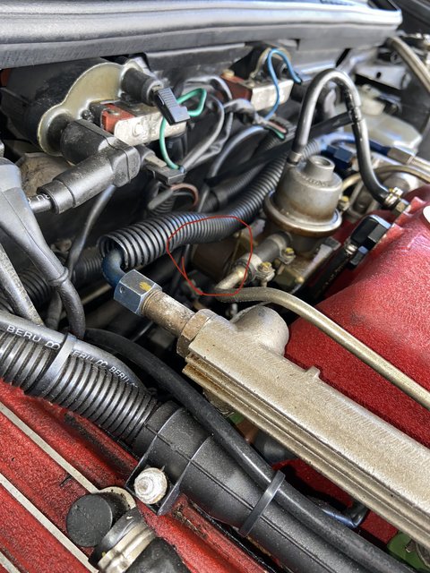

Euh elle se trouve où cette SEM ? :geek:
FinkBrau
Messages : 1350
Localisation : Metz
Re: BTIM: Systeme de diagnostic d'allumage des biturbo
Message par FinkBrau »
C’est bien elle ?

Message par dd63 »
Oui c'est bien la SEM.
