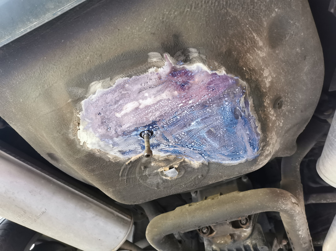

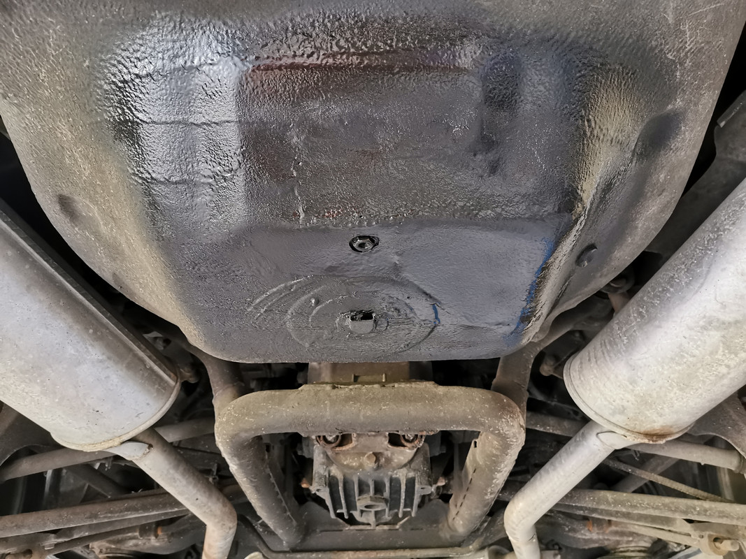

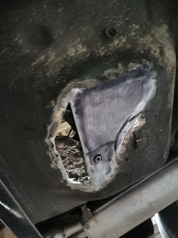

Re: divers travaux
Cékoi la tôle brune qu'on voit derrière la tôle grise dans la 1ère photo: le réservoir d'essence?
Et tu as remplacé le réservoir malade (ou autre) dans la seconde photo?
Et ensuite tu as soudé une nouvelle tôle pour le fond?
Ou alors il n'y avait qu'une seule épaisseur de tôle abîmée/délaminée par la rouille que tu as patchée avec une nouvelle tôle?
Re: divers travaux
C est la baignoire en dessous la batterie.
- biturbo1984
- Messages : 3144
- Localisation : 89
Re: divers travaux
C'est le support de rangement de cric.
Juste piquer en surface. Bien piquer mais pas pourri. Je l'ai simplement traité au convertisseur.
- Messages : 8926
Re: divers travaux
T'as de l'humourbiturbo1984 a écrit : Juste piquer en surface. Bien piquer mais pas pourri. Je l'ai simplement traité au convertisseur.
Tu as patché quand même pour remplacer un morceau de tôle pourrie
- biturbo1984
- Messages : 3144
- Localisation : 89
Re: divers travaux
La tôle piquer doit bien faire 2 MM depesseur. Donc même piqué.. Grater, traitement + anti rouille. Souder + joint intérieur sa craint rien
