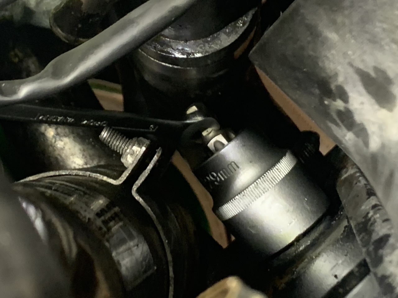

Re: 222 4v
Changement de sondes
A enlever, lorsqu on ne veut pas tout tout démonter, et ben ce n est pas rigolo.
Alors vous voyez ce petit tuyau qui va au bas du bocal du LDR, donc c est par la que je vidange.
Et donc, quand vous remettez en eau, n oubliez pas de le rebrancher

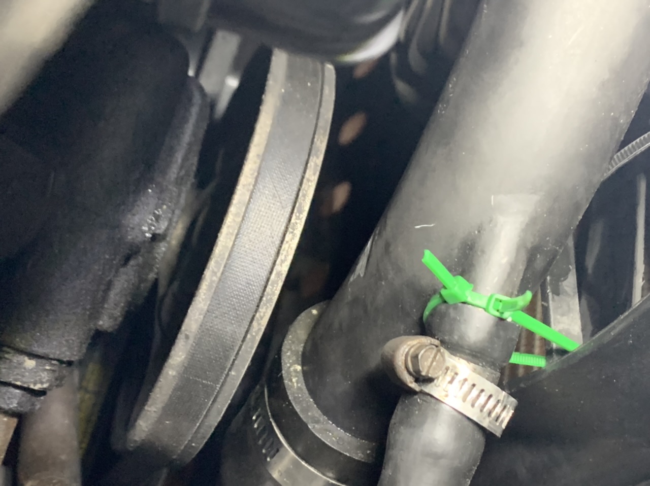

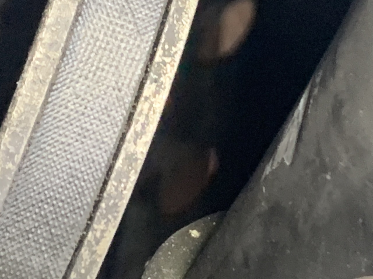

Re: 222 4v
Pourquoi je mets un Rivesan?
Et bien parce que la conduite d eau à tendance à se plaquer contre la courroie et poulie de la D.A,
Si j étais vous, j irais jeter un coup d œil....
