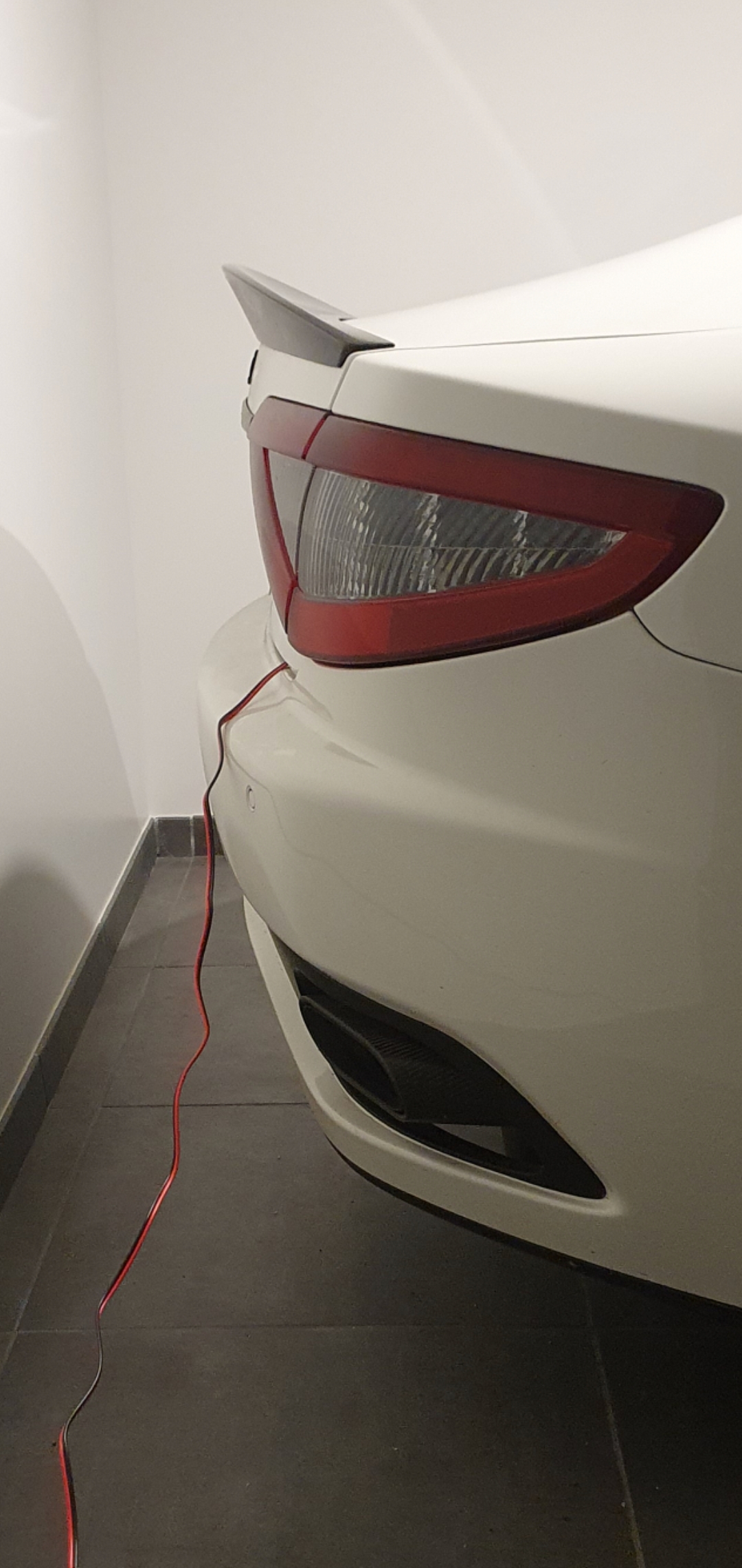

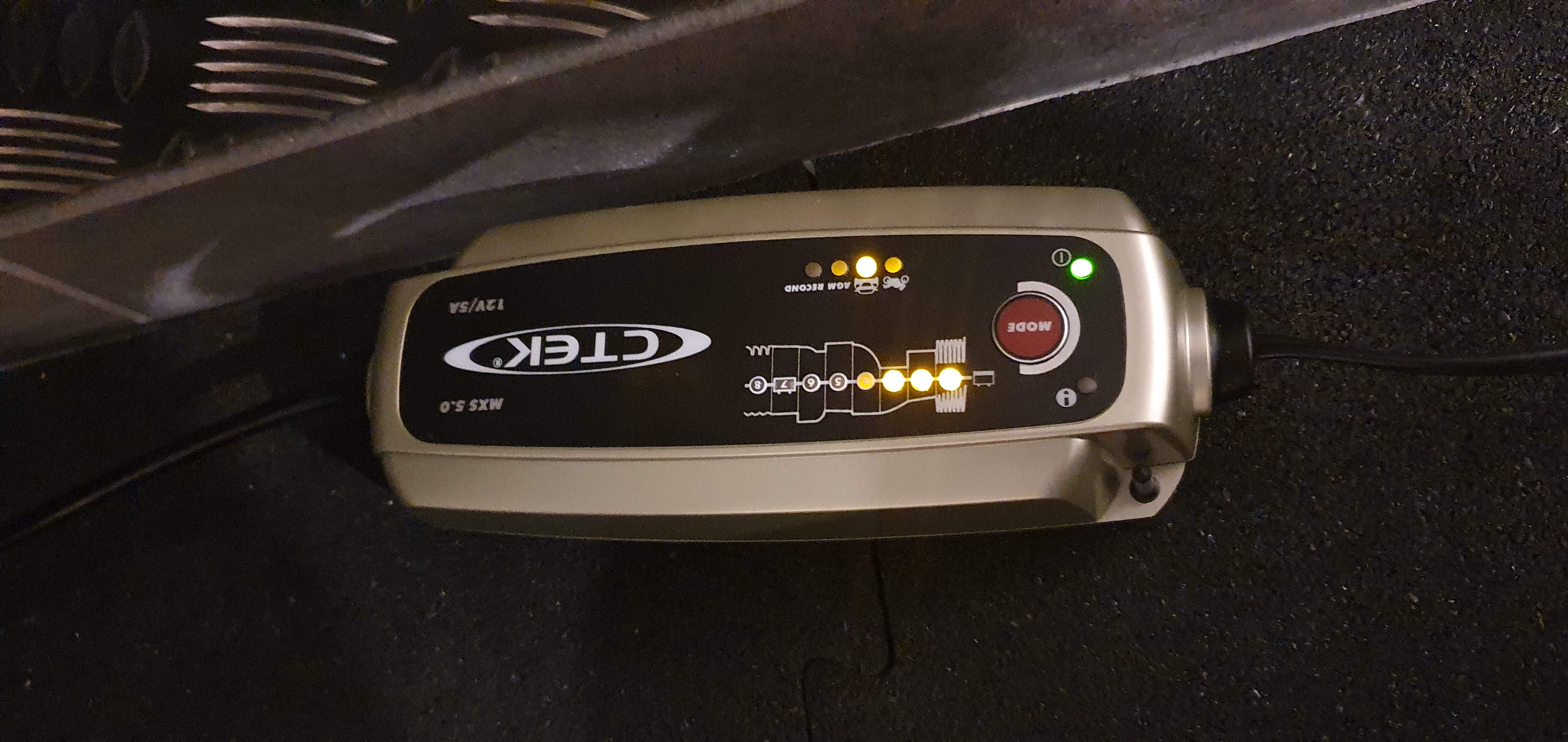

C’est provisoire , et surtout je vérifie régulièrement la fixation des pinces, fait que je retrouve ma rallonge à œillet mais je me demande si elle n’est pas restée dans le carton qui a fini à la benne
Re: Maintient de charge pour Granturismo Sport
Peux-tu me dire où acheter cette rallonge stp ?ChrisdeMars a écrit :Très bien.Cédric_GT a écrit :Ça y est, Ctek commandé![]()
La rallonge n’est pas du luxe non plus , car le fil et le raccord à œillets ne sont pas très longs.
De fait le chargeur reste dans le coffre et si tu veux le fermer pendant la charge ( ou le laisser à demeure comme moi) le coffre appuie sur le câble d’alimentation qui est très gros et peux un peu trop écraser le joint et à terme, l’endommager.
Il vaut mieux laisser le chargeur hors du coffre et écraser le fil de la rallonge ( plus fin).

Quand j'ai acheté mon MXS5.0, il le proposaient en kit complet avec la rallonge et le support mural : top.
Du coup, mon père a acheté la même chose pour son camping car.

Je ne connaissais pas cette rallonge de 2.5m.
C'est vrai qu'il m'est arrivé d'être un peu court dans le garage pour atteindre la batterie et j'ai mis une rallonge de 3 ou 5m mais en 220V avant le Ctek placé dans le coffre de l'auto.
Certes le câble en 220V passe contre la tôle de la malle mais avec le joint ça passe, en plus il y a des protections sur l'installation électrique. De plus sur la QP5 et le spyder 4200, si on laisse la malle ouverte, ce que je fais, il y a une tempo qui coupe l'éclairage du coffre au bout d'un certain temps (environ 15 minutes).

Ça pince légèrement le câble
Je verrouille la voiture
