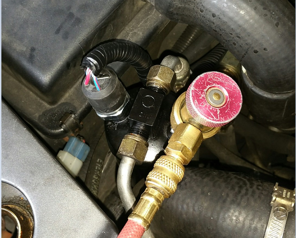

Super merci pour toutes ces infos.
J’ai bien regardé le post sur le changement du robinet, pas d’indication sur l’écoulement du ldr. Si pas obligé de vidanger le ldr, Tant mieux sinon c’est un peu plus galère.
Par contre la mienne a déjà les valves pour le r134, donc pas de rétrofit à faire, juste le vide et le Deepcool et l’huile. Je n’ai pas changé le pressostat, en espérant qu’il fonctionne mais pas de raison...Vai tenter ce week end en croisant les doigts que je vais pas en mettre du ldr sur ma moquette.
