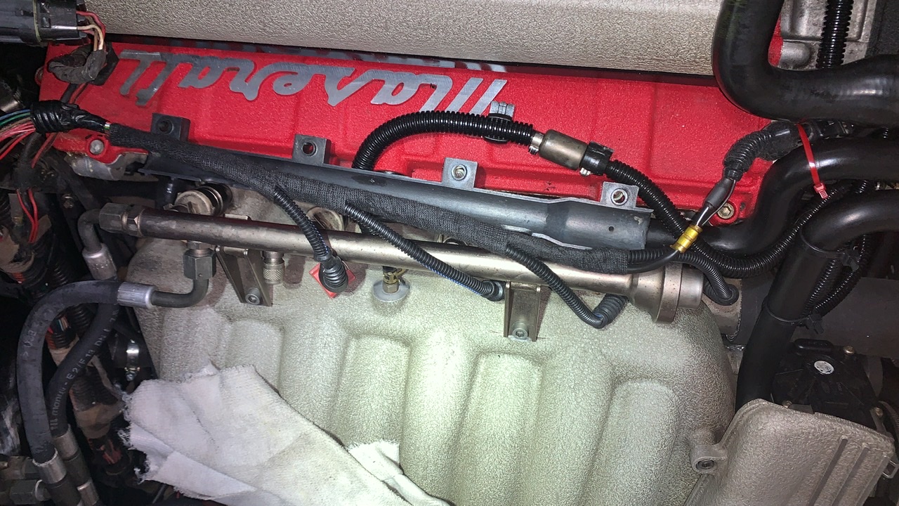

Rien de compliqué, mais qu est ce que c est .....
En fait, c est pas le changement des bottes qui est pénible, un peu, c est de récupérer la gaine annelée qui part en micro morceau partout. Et bien sûr plus on avance... plus y en a a faire.
Courbé sur le moteur, pffff.
J imagine qu un pro a les bottes de caoutchouc qui vont bien et mieux, qu il sait de suite qu il faut mettre quelque chose en dessous pour récupérer les morceaux, qu il hésite moins et a un ordre bien organisé, mais ça prend un temps...
