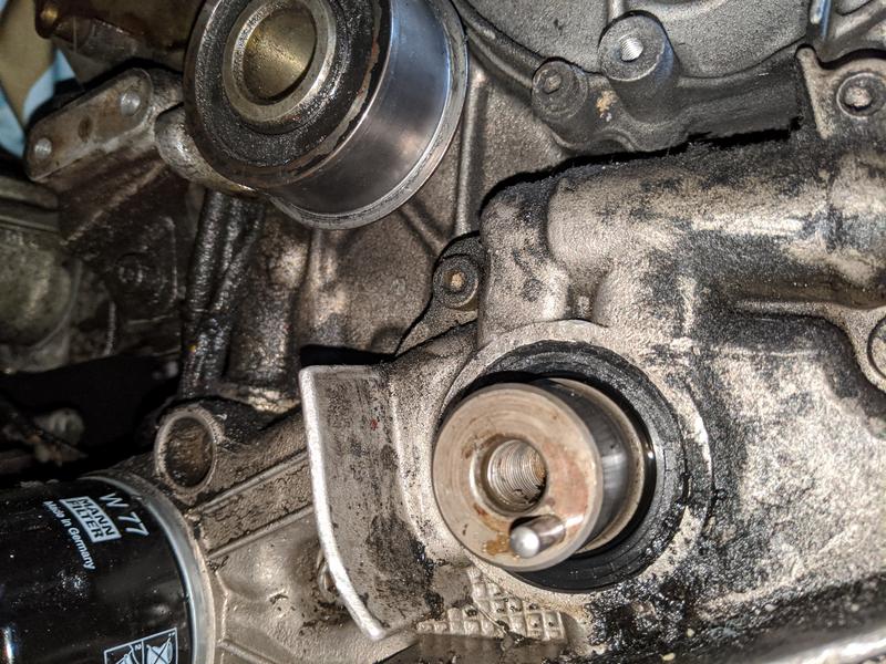

Quand tu parles de la poulie du vilo, tu parles bien de la roue dentée de la distribution ?
Car voilà où j'en suis dans la dépose :
Et la clavette dont tu parles, c'est le " alignement pin" visible sur la photo qui pour moi semble être monté serré dans le vilo (j'ai pas vraiment tiré dessus cela dit )
Pour info la photo correspond au PMH du cyl 1 (calage avec les repères des AAC)

Re: Joint Spi et pompe à huile 224v
Oui c'est ca, t'as enleve la poulie. Je confonds avec quelque chose d'autre pour la clavette. Celle-ci reste en place.
Ben tu nettoyes la porcherie autour de la pompe et tu la devisses. Aucun piege. Mais il faudra changer tous les joints, 4 ou 5 je ne sais plus. Tu mets de l'huile dessus et ils tiendront, sinon une minuscule goute de pate a joint.
En remettant la poulie apres l'avoir bien chauffe il faudra bien viser la clavette, mais t'as 3 ou meme peut etre 4 secondes avant que ca sert. N'essaye surtout pas de remettre la poulie comme certains a froid a la masse: impossible, trop de difference de taille et franchement totallement inutile.

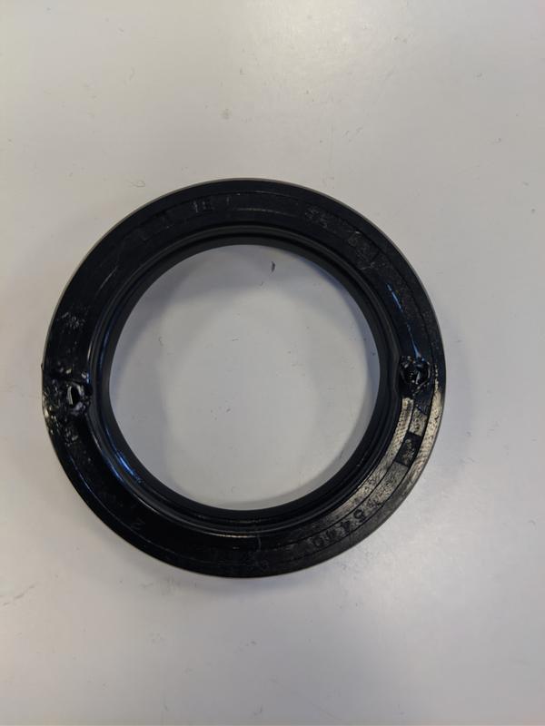

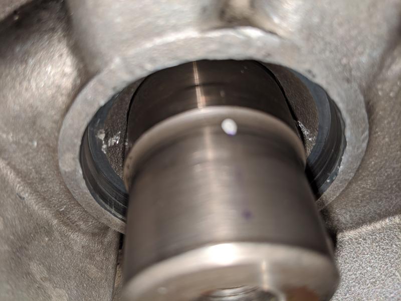

Bon, j'ai décidé de n'a pas déposer la pompe, et j'ai effectué la dépose du joint directement.
La méthode a consisté à percer 2 trous de diam 2mm de part et d'autre du joint, j'ai placé une vis a placo dans chaque trou et j'ai tiré avec une pince pour le déloger.
J'ai du investir dans un mandrin à 90deg pour effectuer le perçage, car pas la place pour la perceuse.
Mon erreur a été de visser un peu trop, ce qui a eu pour conséquence de rayer la pompe.. Mais heureusement le vilo est nickel....ouf!
Donc pour ceux qui souhaitent faire avec la même approche, ne pas visser plus de 4/5mm (en gros un peu moins que l'épaisseur du joint lui même), après sa touche.
En attente du nouveau joint !
Les vis a placo est un tres mauvais choix car elles sont trempees.Sborreau a écrit : La méthode a consisté à percer 2 trous de diam 2mm de part et d'autre du joint, j'ai placé une vis a placo dans chaque trou et j'ai tiré avec une pince pour le déloger.
Une vis normale n'aurait aucune chance de marquer le vilo a cet endroit car il est nitrure.

Bon, bah vis à bois la prochaine fois, que j'espère pas de si tôt !
Vous savez si le spi est inséré en buté, ou à fleur du carter ?
Maserati 2.24v
Et bien sur la photo précédente il semble être à fleur du carter non
En general c'est en bute. Ca n'a aucune importance dans le cas present.Sborreau a écrit :Vous savez si le spi est inséré en buté, ou à fleur du carter ?
Les spi sont standards, il faut juste prendre du PTFE (teflon) et pas caoutchouc.
