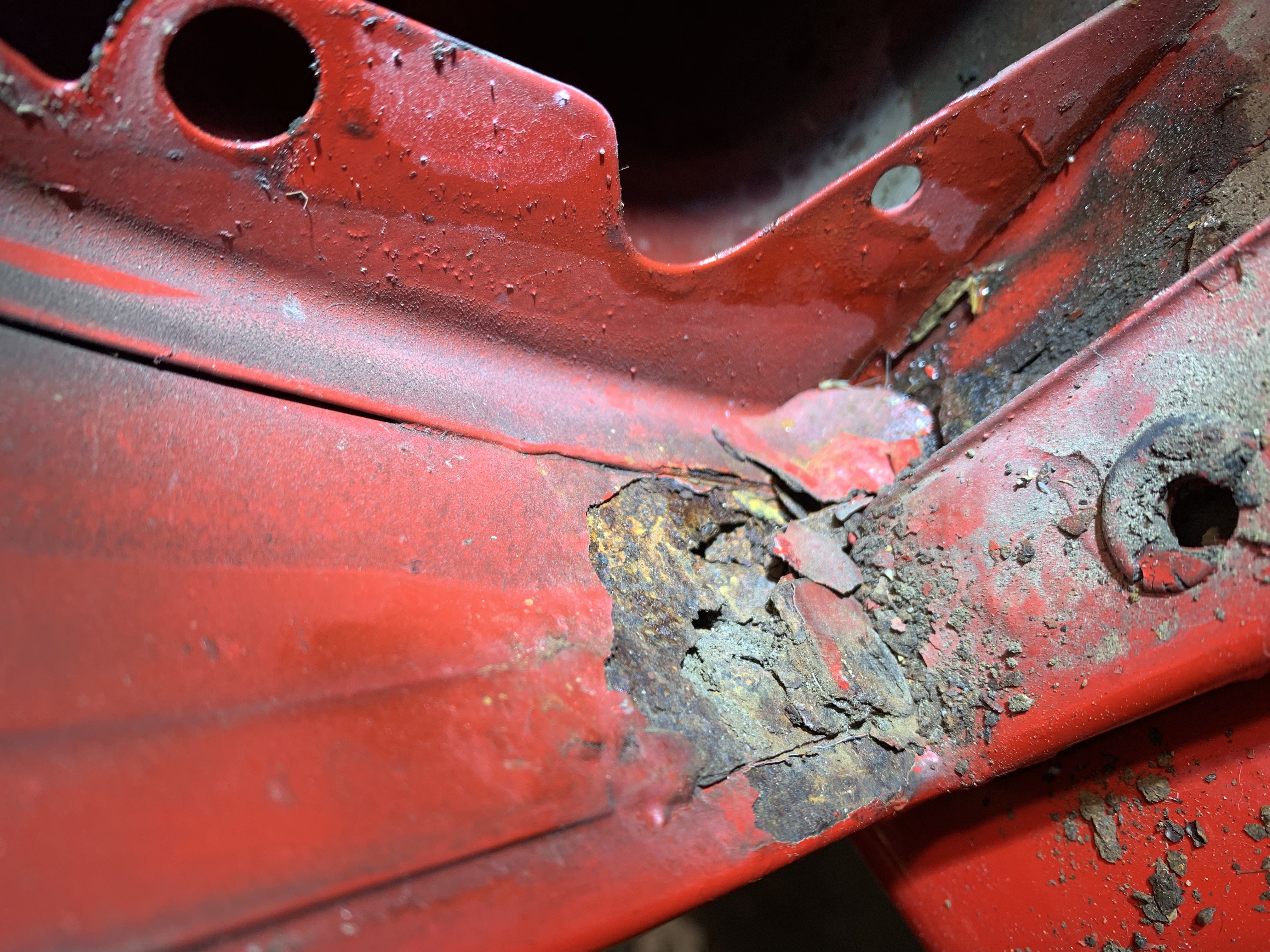

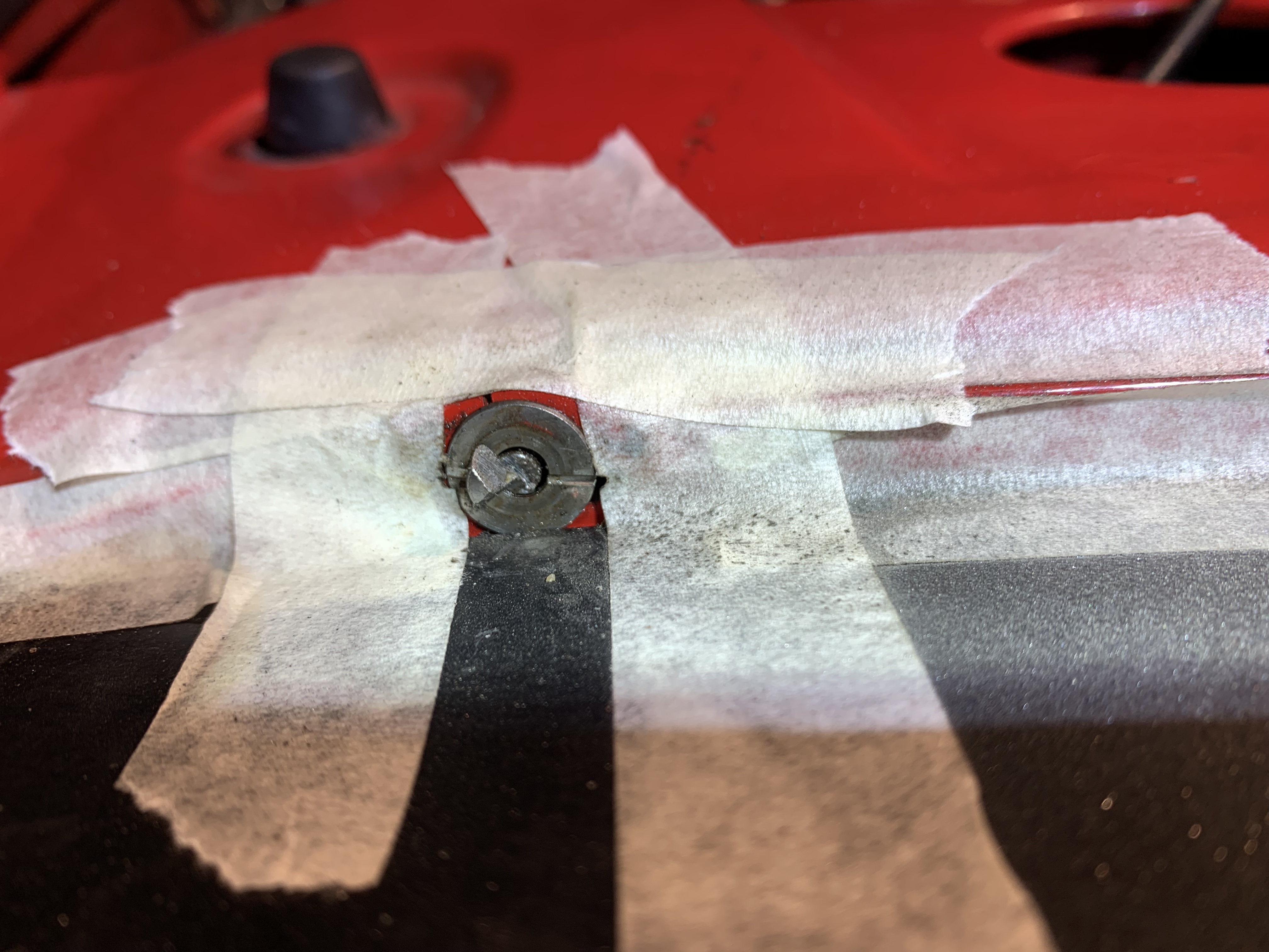

Bon, ça c est fini comme ça...
Et le tout pour arriver à ça. Pas visible si on n enleve pas les différents caches et le phare...

Re: biturbo II 2l5 ES
Ouh la... c'est vraiment pas beau
Et pas facile a réparer...

Ouf, j'ai survolé les 30 pages. Quelques aventures et pas mal de boulot accompli, bravo !
Si je comprend bien la voiture a été repeinte et traitée sur toutes les parties visibles. Mais la rouille était installée un peu partout alors qu'aucun accessoire n'a été démonté. Ton petit cadeau !!
Je pense que c'est pareil sur la mienne, je vais démonter. Le problème c'est sur l'extérieur, je veux pas faire une grosse bouse.
Mais encore: comment a-t-il fait pour poncer dans ces recoins avant de repeindre?
decoupe, soudage, je mettrai les photos quand je les aurais

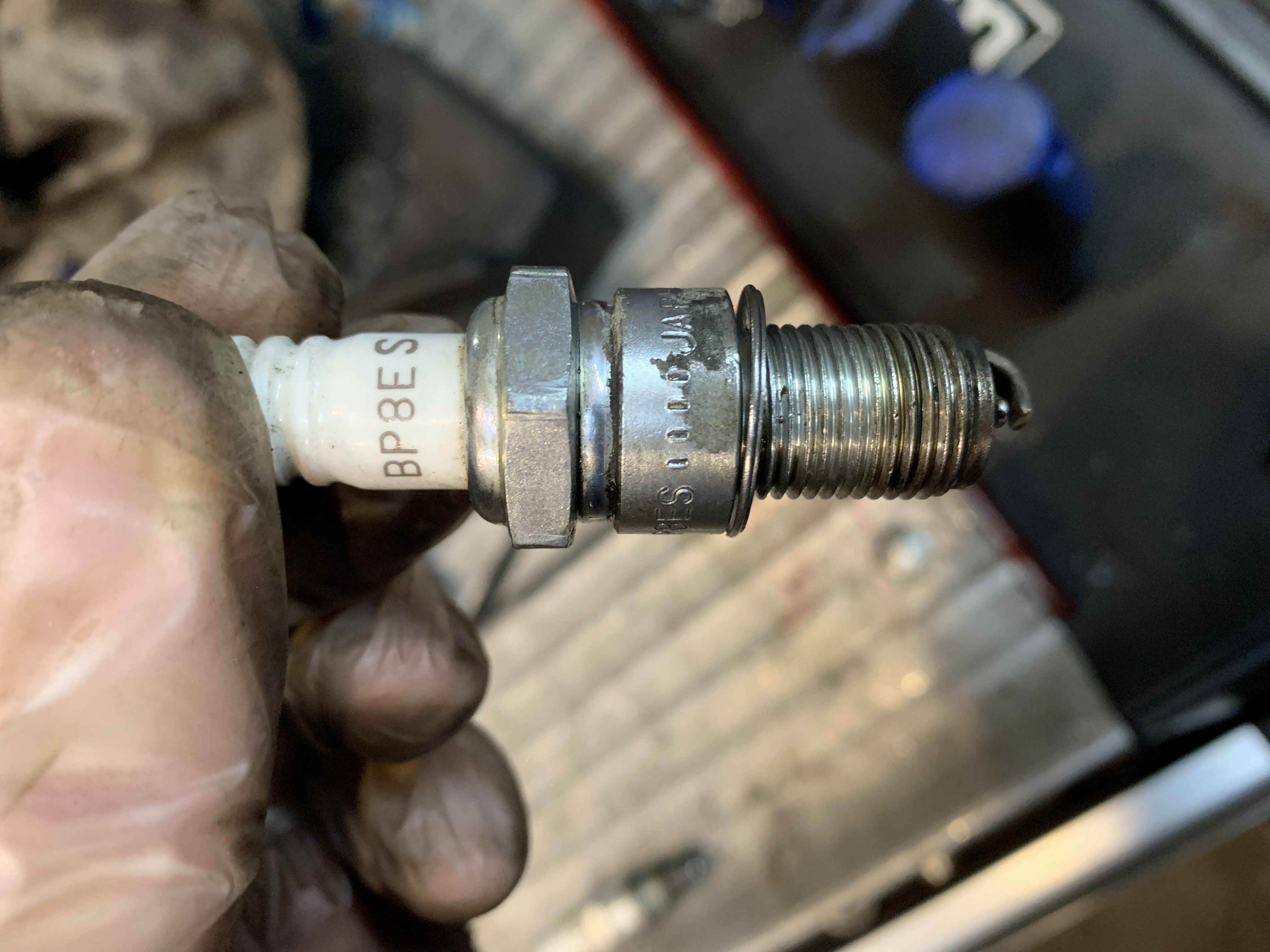

Elle tournait sur 5 pattes,
En regardant de plus près, la botte de la bougie vers le conducteur n est pas enfoncée à fond. Et... c est tellement penible d accès, qu’un précédent bricoleur... ou garagiste ( je penche plutôt pour cette option, je vois mal un passionné massacrer une botte comme ça) l a taillée pour faciliter le positionnement.
Bref, je démonte la bougie avec au passage pas mal de saloperie autour de la bougie (danger) elle est bien noire. Je ne retrouve plus si je les ai déjà changées ou pas. C est ce modèle la.
Il faut que je regarde si c est les iridium qu il faut mettre ou pas.
Remontage pour que la tête de la botte soit bien pluggee sur le haut de la bougie.
Ça y est ça tourne sur les 6 cylindres.

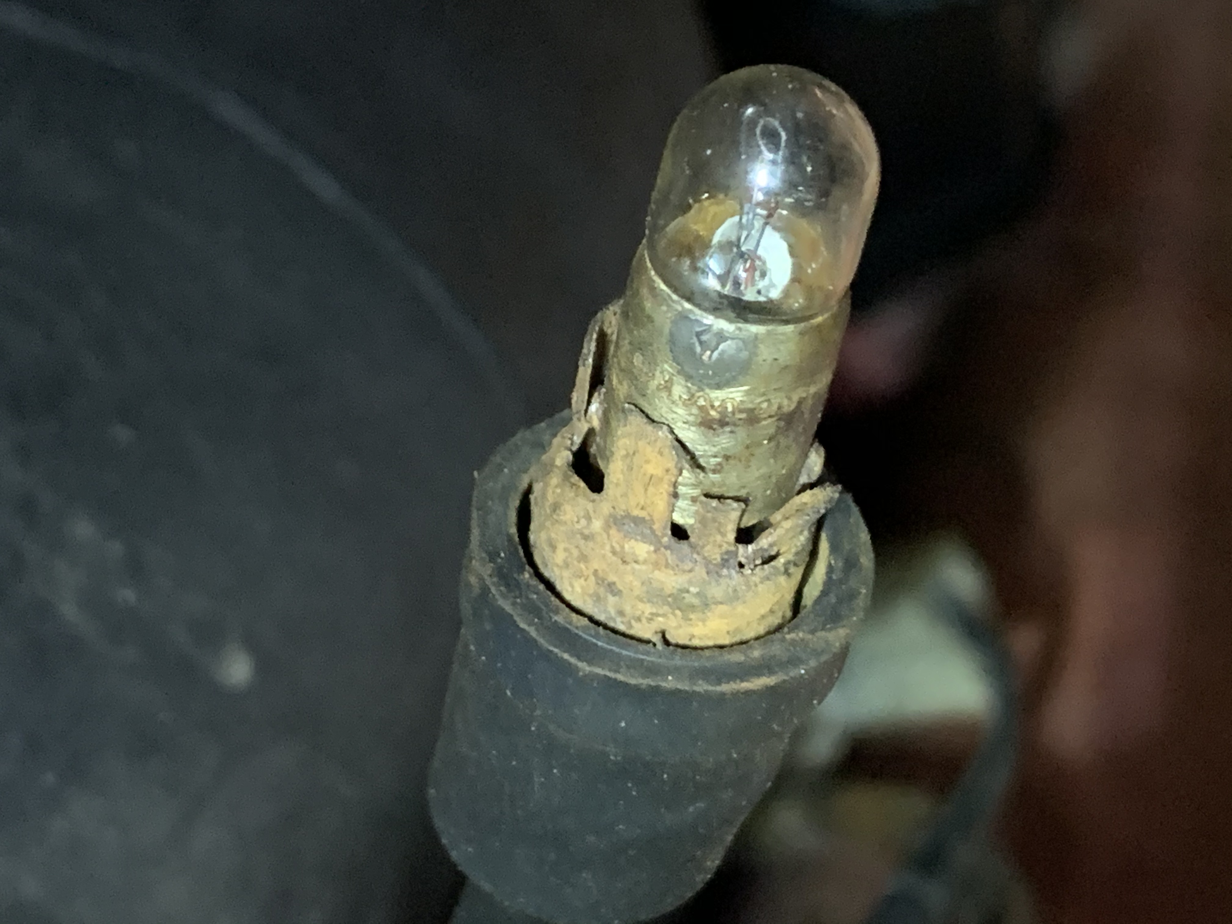

La douille du répéteur de clignotant de l aile gauche est complètement mangée...
Qui saurait si ça se retrouve et où?

Mais surtout...

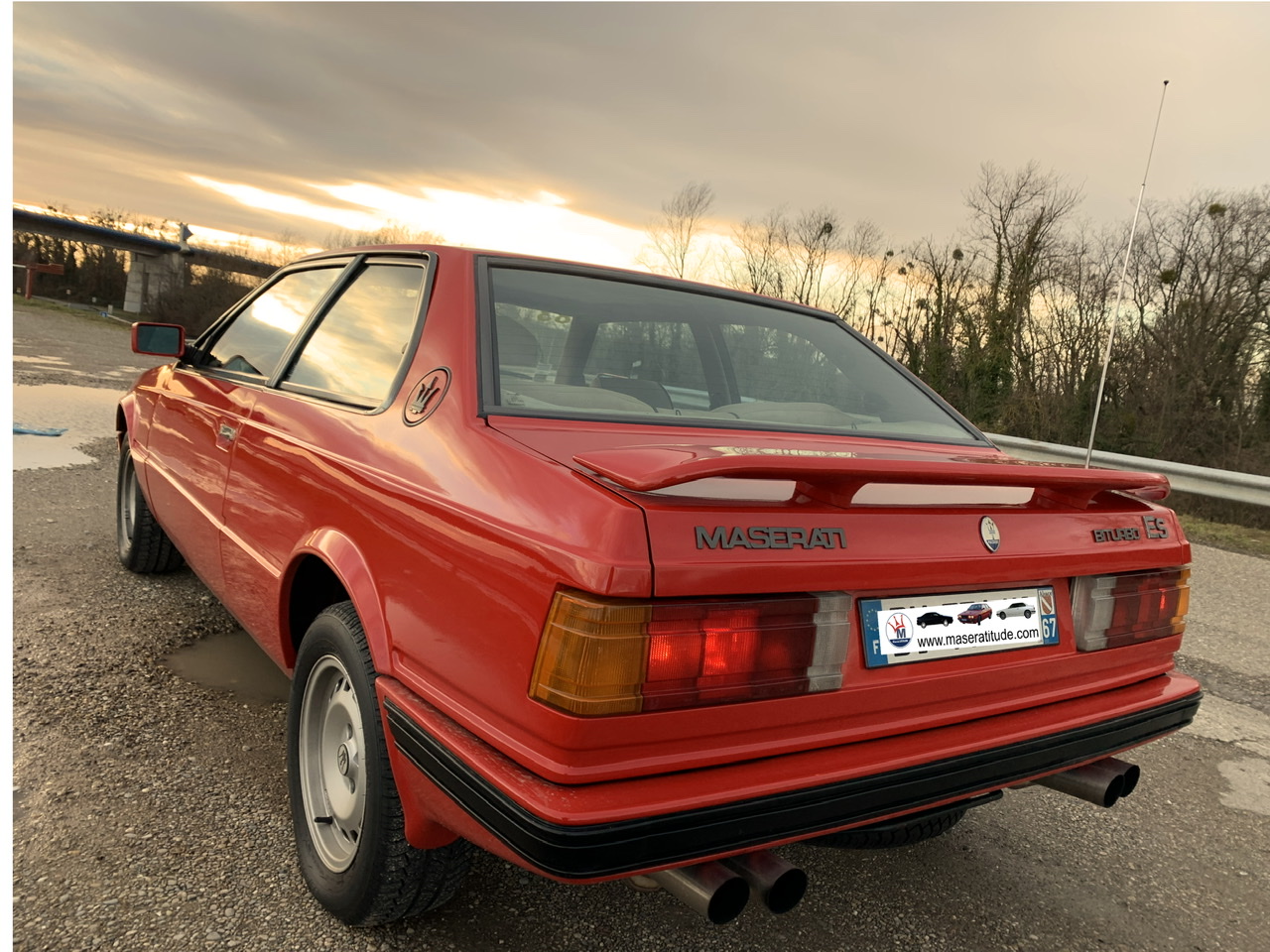

Soleil d’hiver.

Trés jolieKonimino2 a écrit :Soleil d’hiver.
Oui jolie.
La double sortie c'est d'origine? tu l'avais à l'achat?
4.24v / Si 2500
Oui en fait non.
J ai remis pare choc d origine.
Et un autre échappement double.
Oui en fait non.
