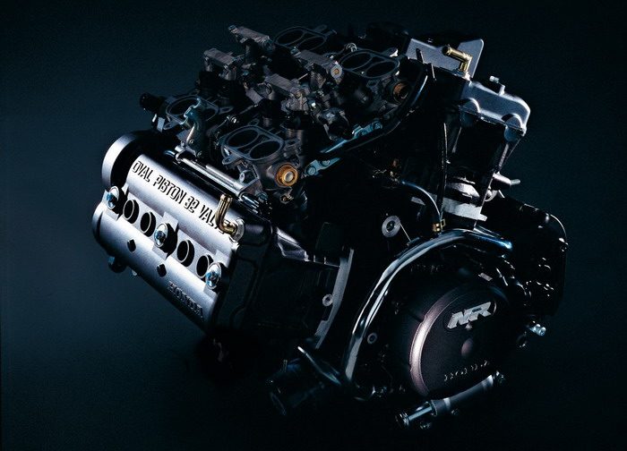

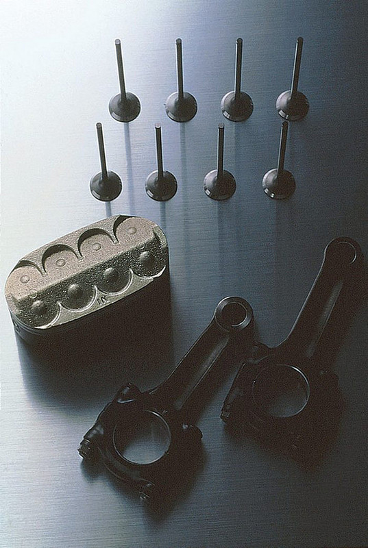

Re: Le 626 # V6 biturbo # 6 soupapes par cylindre !
C'est sur que si Honda l'a fait c'est qu'il y avait une raison, ils sont tres pragmatiques. Mais la combustion dans une chambre a combustion ovales est certainement rock&roll a maintenir. Et par exemple leurs bielles sont tres mastoques surtout pour une moto de course, c'est bizarre.ciscoauto a écrit :Dans le livre de Fabien Foulon il est dit que Ferrari a étudié par la suite quel était le meilleur nombre de soupapes et 4 était le compromis idéal. Mais ce 6 soupapes restera remarquable dans l'histoire technique.
Tous les constructeurs ont etudie les 5-6 soupapes. 4 soupapes apparait etre le nombre optimal pour un tas de raisons de debit et de qualite de combustion. Tout comme une seule bougie sur un 4 soupapes, Alfa en ayant garde deux bougies par cylindres sur leurs premiers 4 pattes 16v n'a rien gagne et a perdu en fiabilite.
Les mesures peuvent etre trouve dans les bouquins de reference de motoristes.
Audi est une exception: grand constructeur ayant garde 5v longtemps. A mon avis c'etait surtout pour controler la combustion en petites charges a l'aide de la distribution variable. Mais au final ils sont de nouveau en 4v sur leurs injections directes, comme tout le monde.
- PhilDW
- Messages : 449
- Inscription : mer. 31 août 2016 23:41
- Localisation : Arlon (sud de la Belgique) près du Luxembourg et la France
Les bielles sont en titane.
