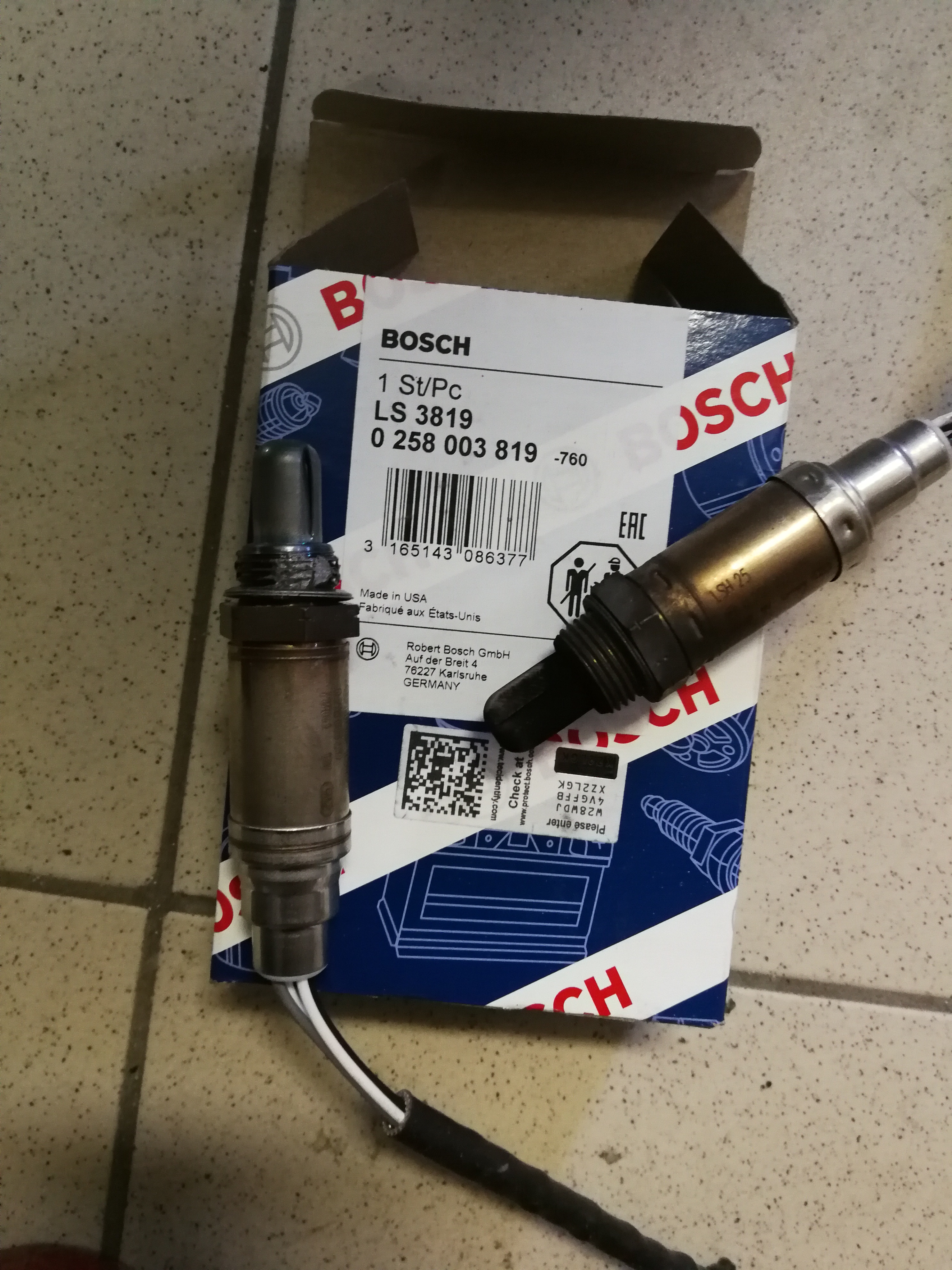

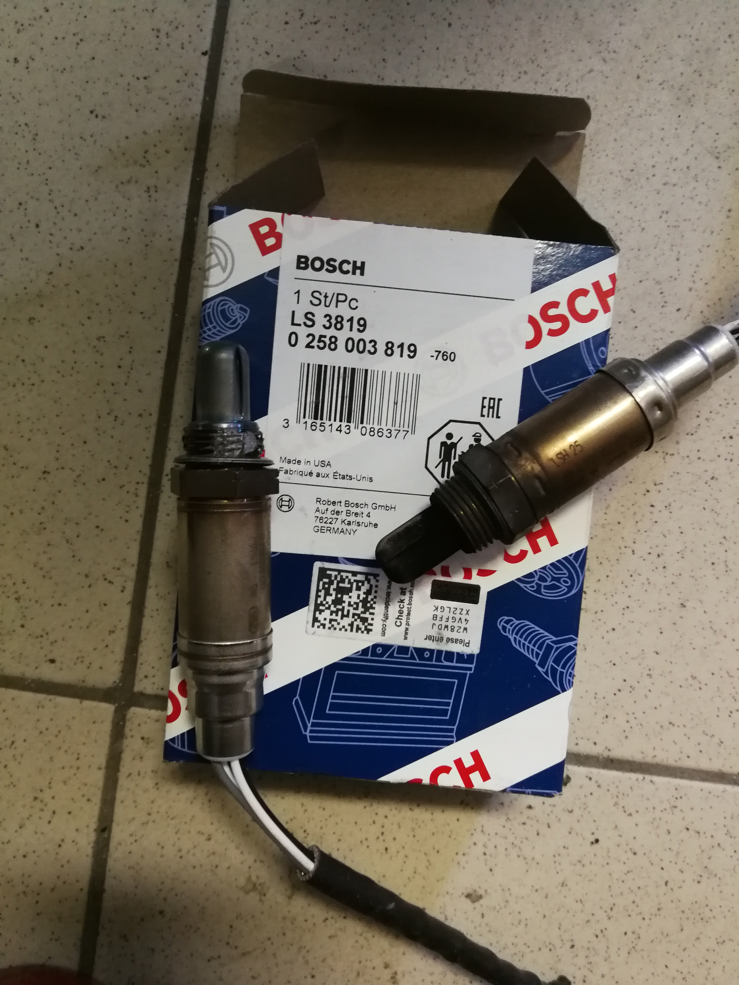

Pour éviter toute jalousie de la miss, j'ai changé les lambda de ma bleue. Nous verrons si je constate un changement à l'usage (j'ai l'impression, mais difficile de dire si c'est un effet placebo ou pas), et vu que lors du CT, la pollution était relativement aléatoire (d'abord mauvaise, puis après petit coup d'accélérateur, correct, et reste correct, allez savoir), je me suis dit que ça ne ferait pas de mal.
Et je me demandais si c'était compliqué ou pas.
J'ai utilisé ce post comme référence, et aussi ce lien: http://www.maranellohouse.com/maserati.html
On peut trouver les sondes un poil moins chère en cherchant un peu:
http://www.autoteile-supermarkt.de/inde ... ciqqc6m6i3
https://www.partsinmotion.co.uk/car-par ... 819-detail
Comme dit Joeley, à vous de voir...
Au final, avec l'outil d'amazon, c'est très simple.
On se glisse sous la voiture, on pose l'outil sur la sonde, un 8ème de tour pour la débloquer, et ça se dévisse ensuite à la main.
Attention à ne pas faire après avoir roulé, les doigts sur le catalyseur, ça risque de coller un peu.
Mieux vaut déconnecter le connecteur de la sonde dans la baie moteur avant de dévisser, c'est bien plus simple pour tourner (sinon le cable se vrille et fait effet ressort).
Pour remettre, glissez les par le moteur, on visse à la main, un dernier quart de tour avec l'outil qui va bien, on rebranche et c'est reparti pour quelques années.
Dans le lien que je donne, il dévisse des trucs à l'arrière du moteur pour enlever la sonde, c'est strictement inutile :?:
Visuellement, le changement était probablement bienvenu ;)
Au final, encore un truc relativement simple que l'on peut faire sans être très compétent ni très outillé.

Vu que je n'ai changé que cela et que ça n'était jamais arrivé, j'en conclus qu'une de mes deux sondes est défectueuse, alors qu'elles sont neuves. :evil:
Bon, j'imagine que çà arrive, je suis bon pour les remplacer (heureusement j'ai gardé les anciennes), une après l'autre en espérant que ce voyant disparaisse (et j'ai essayé de couper la batterie, de laisser tourner le moteur au ralenti pour que le boitier apprenne (je ne sais pas si c'est une fonction qui existe vraiment ça en fait)...).
Heureusement que ce n'est pas compliqué à remplacer.

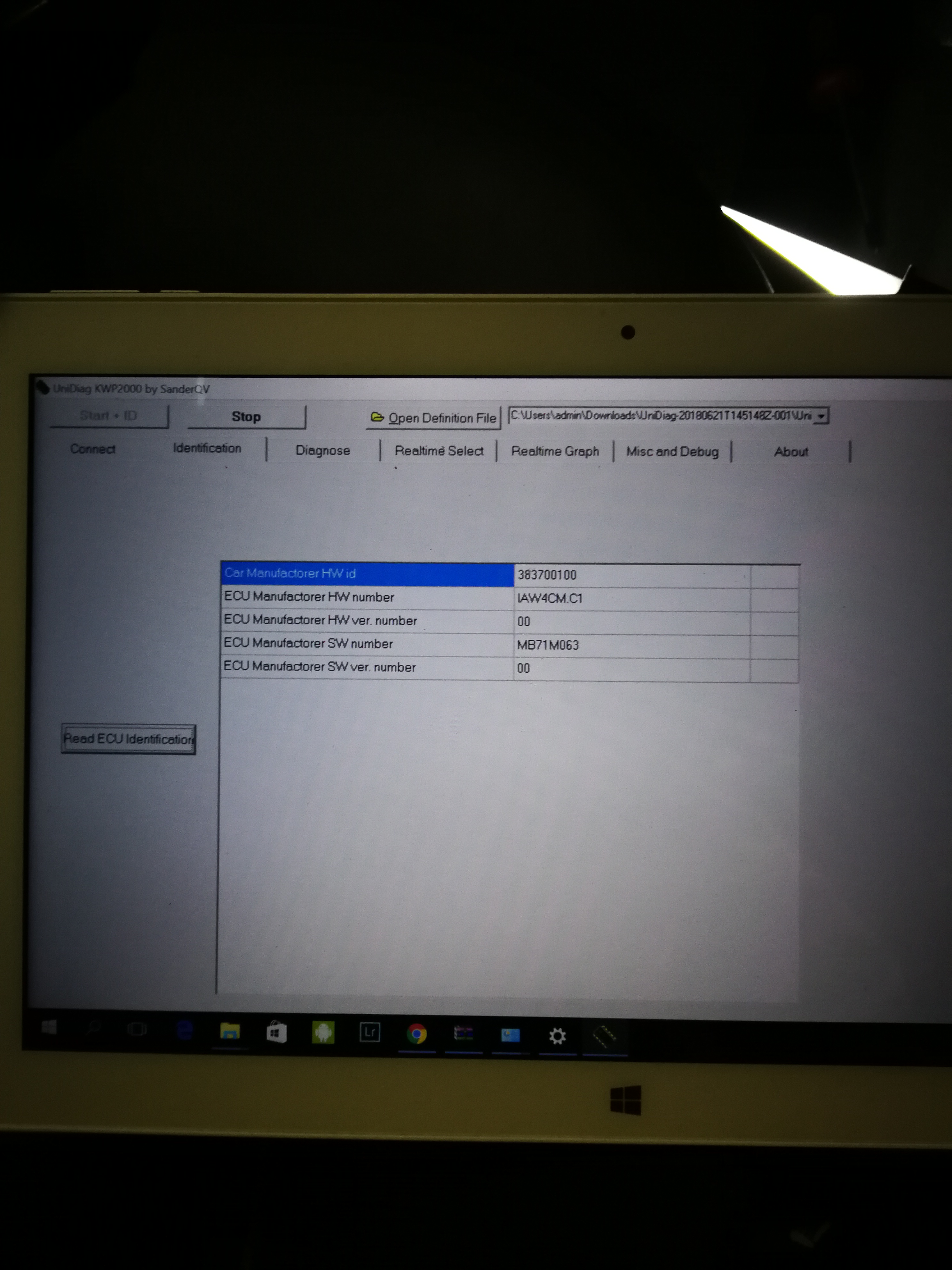

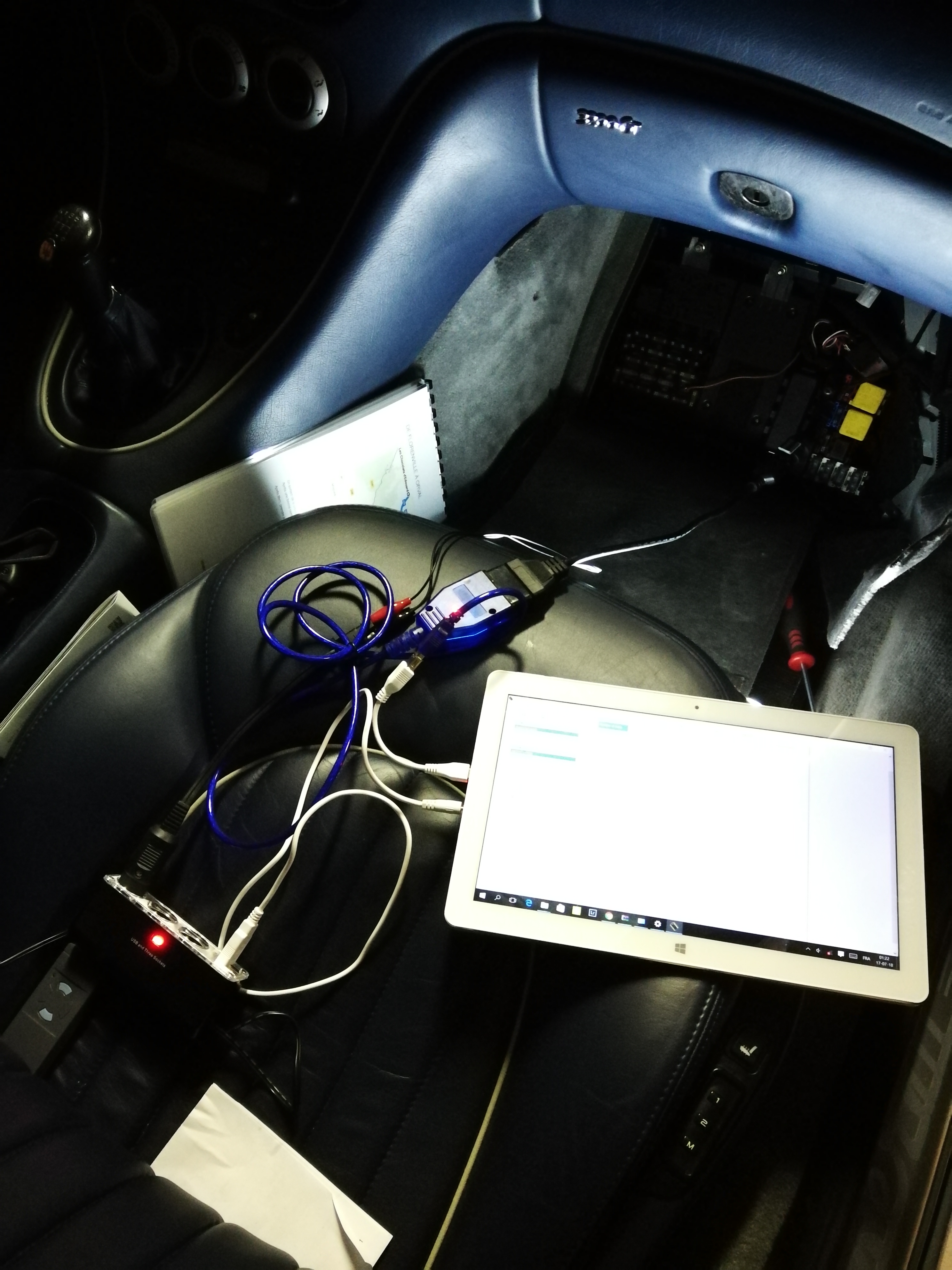

J'allais poster en disant que j'étais un imbécile, mais imbécile fier de lui car il avait trouvé le problème.
En effet, je me connectais à la mauvaise fiche, celle qui est à gauche du volant (là où se trouve la prise OBD sur l'autre :evil: ).
La prise correcte se trouvait cette fois planquée sous la boite à fusible, je pouvais toujours chercher, à mon avis, on avait du la glisser là pour éviter que qui que se soit y touche except le mécano.
Enfin soit, toujours est-il qu'avec quelques câbles dans tous les sens relié à la tablette et au bon connecteur cette fois :oops:
J'ai enfin une connection avec l'ECU :D

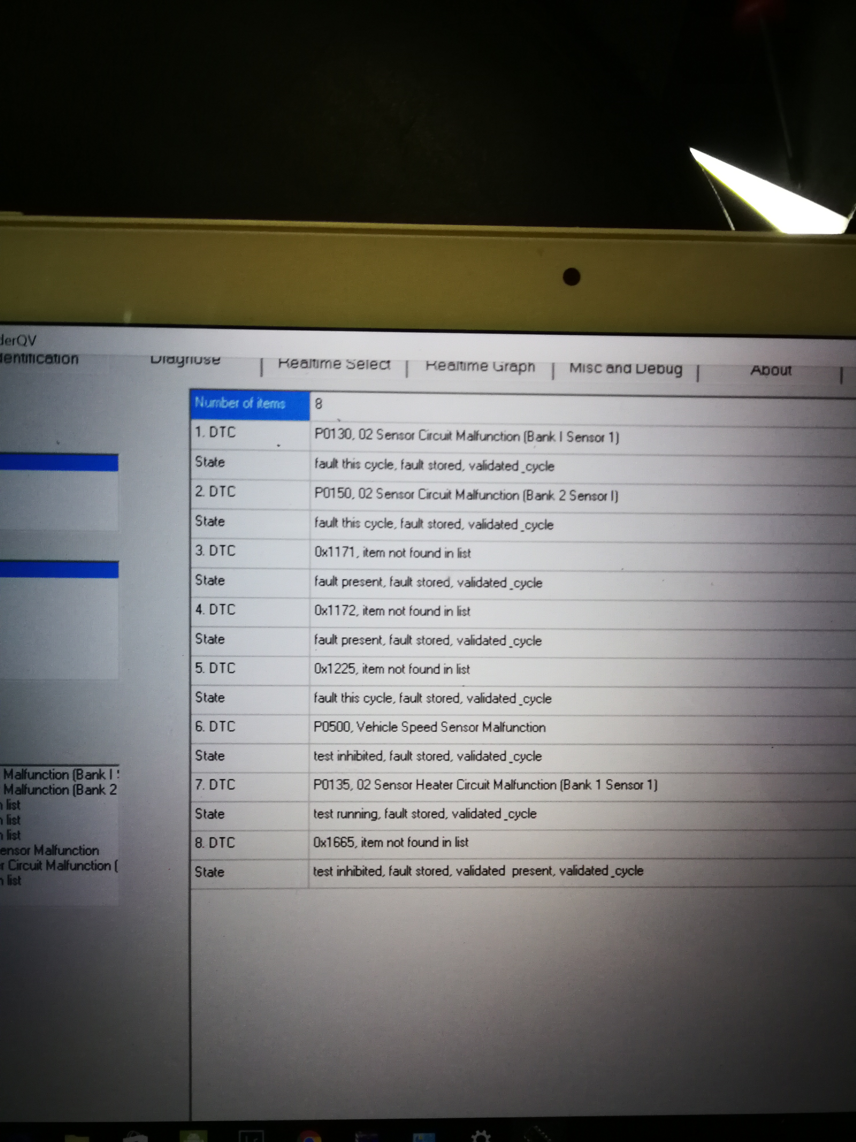

Bon, c'est un peu sapin de Noël et la liste des erreurs est longue comme le bras :o
En y regardant de plus près, la majorité des erreurs stockées sont liées aux lambda (normal, j'ai un peu joué avec, l'erreur 7 c'est quand j'ai débranché la lambda pour voir si ça marchait encore :oops: ), une erreur capteur de vitesse à investiguer et surtout cette inconnue 0x1665.
Sauf qu'elle n'a rien d'inconnu, c'est le brake switch pedal. Je ne sais pas trop à quoi ça sert, mais il est souvent cité dans les causes de CEL, en tout cas sur sportsmaserati, je ne me souviens pas avoir lu quoi que ce soit à ce sujet.
J'y reviendrai. En attendant, j'ai tout effacé, le CEL s'est éteint. :mrgreen: Bon, jusque quand, c'est une autre question... :?
