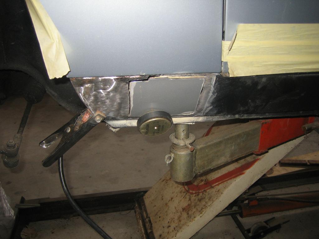

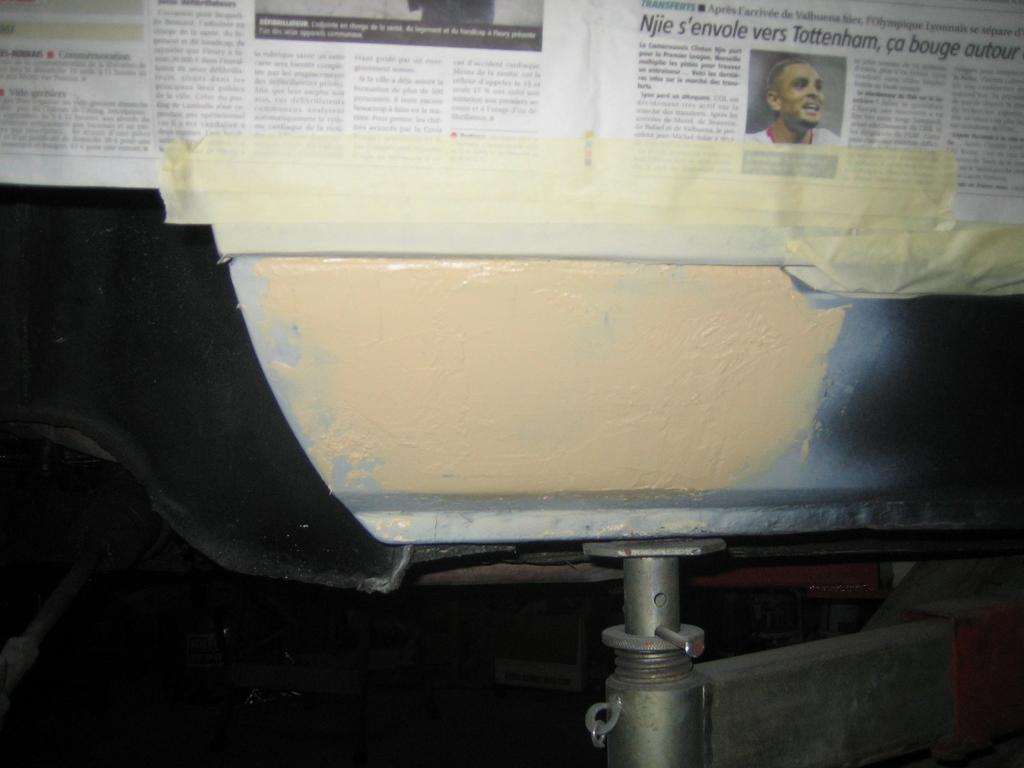

réfection du bas de caisse gauche,

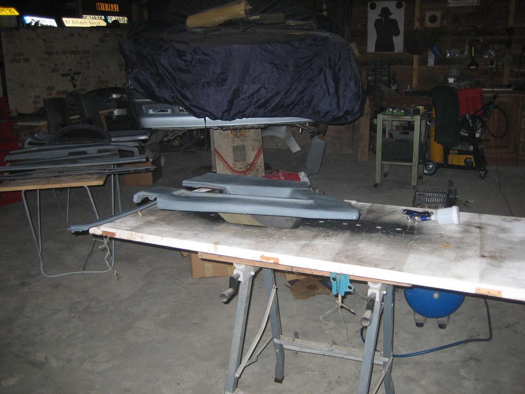

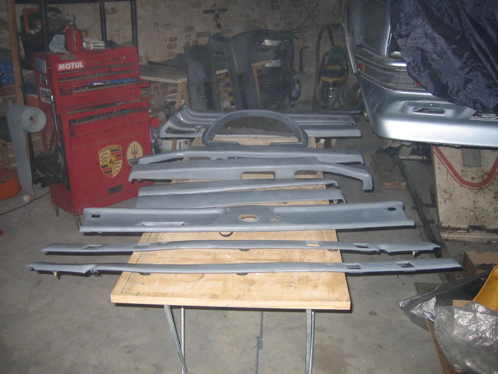

j'ai tout démonter car tout était dans un étant pitoyable, je devais le faire faire mais après un faut bon j'ai décidé de me débrouiller, j'ai commander les produits soflock pour refaire les garnitures enfin c'est ma femme qui bosse dessus, place au photos:
Il reste plus que le vernis à faire, je vais le faire avec un pistolet avec une buse en 0.8mm.
enfin voilà pour les photos de l'intérieur il reste plus qu' à tout remonter,
je passe au pavillon maintenant:
Il faut que je trouve les mousses maintenant.

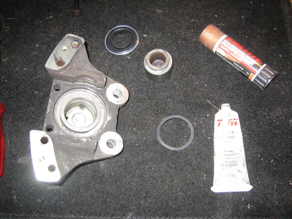

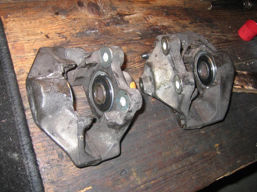

Maintenant les étriers avant;
demain je fait les étriers ar, et je fini le décapage des jantes. Merci de m'avoir lu.

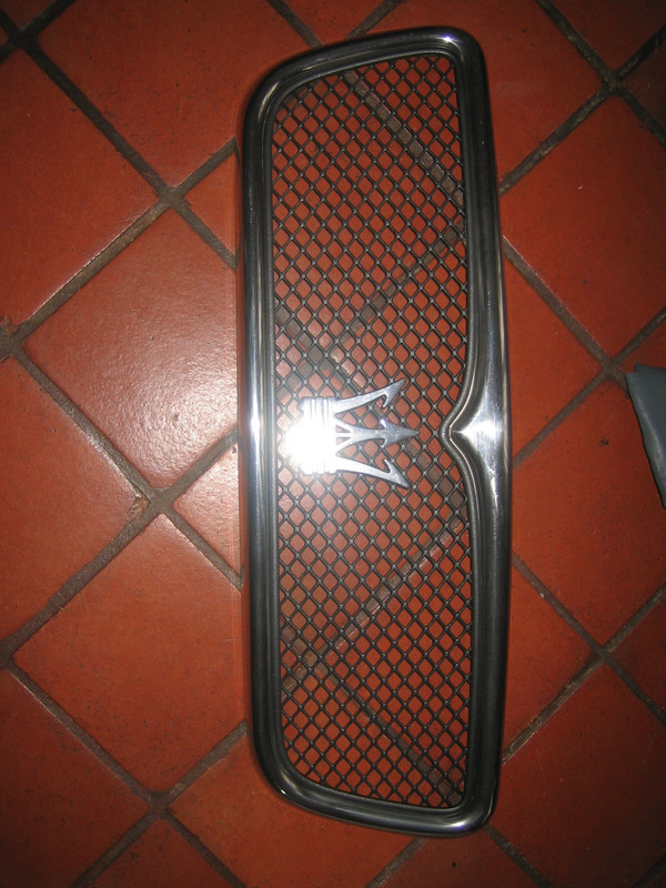

la calandre j'ai repeint la grille:

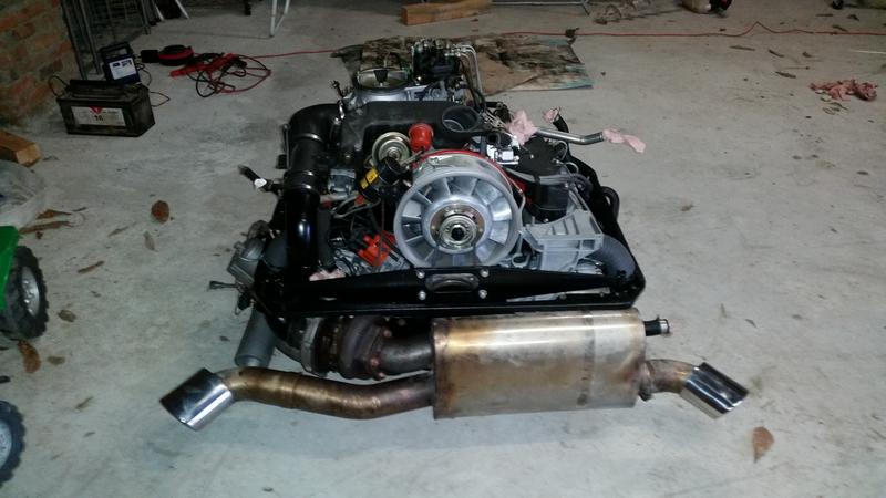

Les bougies, une belle merde à changer surtout le cylindre 6, j'avais 2 bougies de souder sur les culasses à cause de la corrosion...
Il est beau ce moteur il a rien à envier à celui au dessous..

Je veux bien des détails sur comment tu as fait le ciel de toit.[/quote]
Pour le ciel de toit j'ai tout dégarnit, ensuite j'ai trouvé des mousses isolantes de 10mm d'épaisseur et j'ai nettoyé le tissus au tornado.

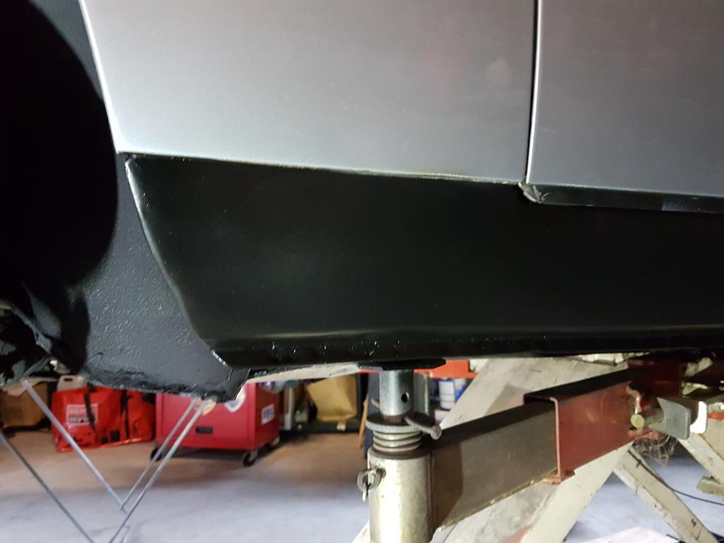

le bas de caisse + peinture en noir satin des deux:

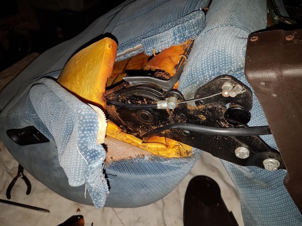

Les sièges électriques maintenant, les moteurs étaient bloqués:

Les étriers ar:

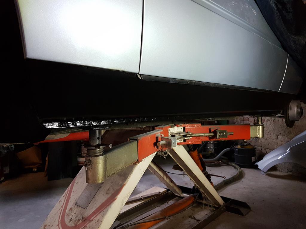

Très beau travail! Par contre ton mini pont élévateur m'interpelle, il vient d'où?
Fred

Re: remise à niveau 222 de 1989
Pareil... ;)
On dirait des bras de pont deux colonnes adaptés. Réalisation perso ?

Même question que mes amis sur ton minipont ?

C'est un ancien pont qui était chez bmw il date des années 90, il y a une centrale à coté ou il y a le débrayage de sécurité, la manette de hauteur et le réglage d'inclinaison de la voiture, il est déplaçable grâce à un levier qui permet de faire sortir les roues. la hauteur max est de 1m30 environ, l'inconvénient est qu'il est assez haut donc pour des voitures basses comme ma 930 ou la 222 je suis obliger de mettre des planches pour ne pas accrocher les dessous. j'ai fait pas mal de boulot (j'ai sortie le moteur et la boite de la 930 par le dessous avec un palan sur le dessus avec) mais j'aimerais bien un double colonne le problème est que j'ai une dalle de 10 13cm env d'épaisseur. Donc un jour je vais le changer. il est super pratique pour les trains roulant vidanges etc pour le gros c'est un peut plus chiant.
