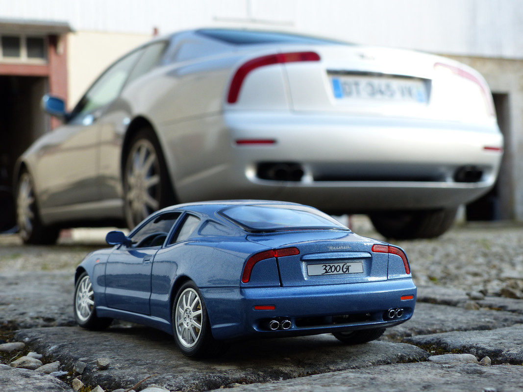

Inscrit depuis l'achat de ma 3200 GT il y a maintenant 4 ans ... mais 1ere intervention sur le forum ce jour, bonjour à tous !
Je suis donc l'heureux possesseur de la belle 3200 GT ci-dessous ... prise en photo à coté d'un modèle réduit offert il y a une bonne trentaine d'année ... comme quoi, il faut parfois être patient !

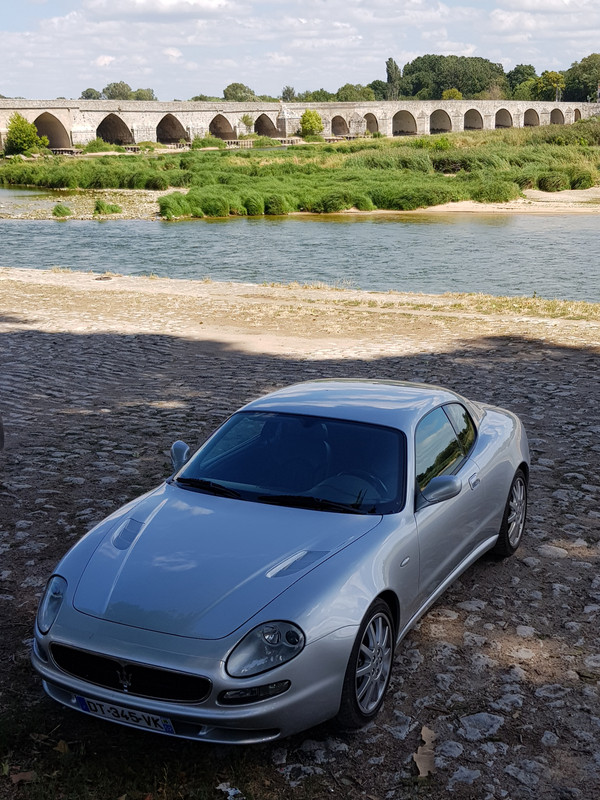

Une autre photo ... nette :)

Très belle ta photo avec la miniature !
Sur quelle commune du 92 dois-je poser la fiche de ta voiture sur la carte ?

- en effet, j'aime bien cette photo ... le lien entre l'enfance et aujourd'hui, c'est cool de pouvoir concretiser des rêves ...
- ok pour être sur la carte, je suis dans l'ouest de Paris, à Vaucresson (il me semble d'ailleurs avoir croisé plusieurs fois une 3200 bleu/vert interieur tabac ... désolé je ne connais pas les noms des couleurs ... mea culpa)

Pour la photo, à part la plaque (et le soleil du sud), c'est copié-collé de la tienne ...

Elle a l'air comme neuve cette 3200. ;)

Me permets-tu de prendre ta photo avec la miniature BBurago 1/18 pour le livre que nous terminons (Maseralfa, Gemini, Cedfred, Philippe et moi) sur la 3200GT et qui sera publié fin 2020 ?
