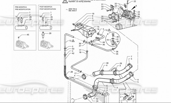

Il y a deux sondes température d eau, l une pour les ventilos j imagine, et l autre pour le mano du tableau de bord, j imagine?
Du coup, c est pas le même que sur la 3200 qui fait les deux?

Les 2 sondes du schéma sont pour les 2 calculateurs.
Celle du tableau de bord est juste à côté tu la reconnais car elle a une connectique différente.
Celle des ventilos est prise sur les tuyaux entre le bloc et le radiateur.

Ah oui en effet, il y a eu deux montages. Première version sur le tube, deuxième sur le corps du calorstat. Il faut que j aille voir.

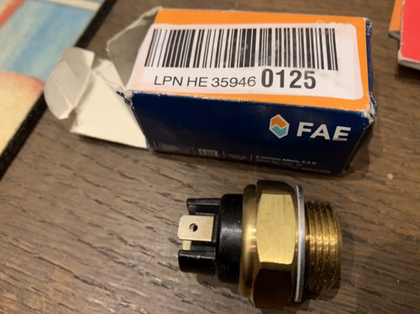

Je continue mes histoires de sonde... les sondes 21 d et s, sont celles qui sont sur le corps du calorstat en sortie moteur. Leur fonction est uniQuement d indiquer les températures aux calculateurs.
Pour les premiers modèles, les sondes de températures qui sont sur les durites en sortie de radiateur, ont pour fonction, pour l une d allumer la lampe rouge au tableau de bord quand ça dépasse 110° et l autre de faire passer une tension qui va dépendre de la à leur de la résistance donc de la température pour donner l indication au tableau de bord...
Sur les non evo, et j’imagine que c est pareil sur les ghiblis mais impossible de savoir, le déclenchement des ventilos se fait à partir d un thermostat contact qui est sur le côté du radiateur.
DONC, ce que je ne comprends pas, c est comment on passe du premier enclenchement a 70° et du second à 90°. Parce que c est bien mon problème, ça ne déclenche qu a 90°
Sur la 3200, il y a un capteur en bas du radiateur, qui permet de déclancher aux deux vitesses ou 2 températures, je ne sais (pas encore penché sur le probleme...), mais sur les qp4 et j imagine les ghiblis, comment ca se passe?
J ai enfin pu récupérer la doc qp4, mais il n y a rien sur le sujet.

Sur les evo c'est la thermo-résistance insérée en bas du radiateur qui gère les 2 vitesses des ventilateurs. Si elle est shuntee les ventilos tournent à fond.
Quattroporte IV 2.8 evo
Messages : 10309
Re: Je me presente
KoolChaine a écrit :Sur les evo c'est la thermo-résistance insérée en bas du radiateur qui gère les 2 vitesses des ventilateurs. Si elle est shuntee les ventilos tournent à fond.
Comme sur les 3200 du coup, mais les non evo, les ghiblis?
