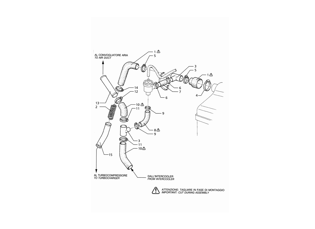

Si tu arrives à trouver les fichiers de la CUP , je suis preneur :!:
Malheureusement la GT a un turbo SANS roulement ( contrairement à la cup ).
Et sit u montes le trubo de la cup dans une gt il faut une grosse modif sur les durites d'admission d'air pour pouvoir faire fonctionner correctement le turbo à roulement.
voici la modif

Sur le forum ICC il y a au moins une personne avec la Cup. Mais bon il faut ouvrir les boitiers.
Pierre Nallet n'a pas un boitier ed Cup en rab ?
La modif des durites d'admission c'est juste que Mase s'est appercu qu'ils ont merde avec l'endroit ou la DV est branchee. Ils l'avaient mise avant l'echangeur ce qui n'est pas bon. Sur la Cup ils ont mis comme il faut, apres l'echangeur, ca reduit le lag.
Ca n'a pas de rapport avec les ball bearing. Les ball bearing se montent directement a la place des normaux, meme sur les 18v. Par contre il faut reprogrammer les cartos, forcement.
