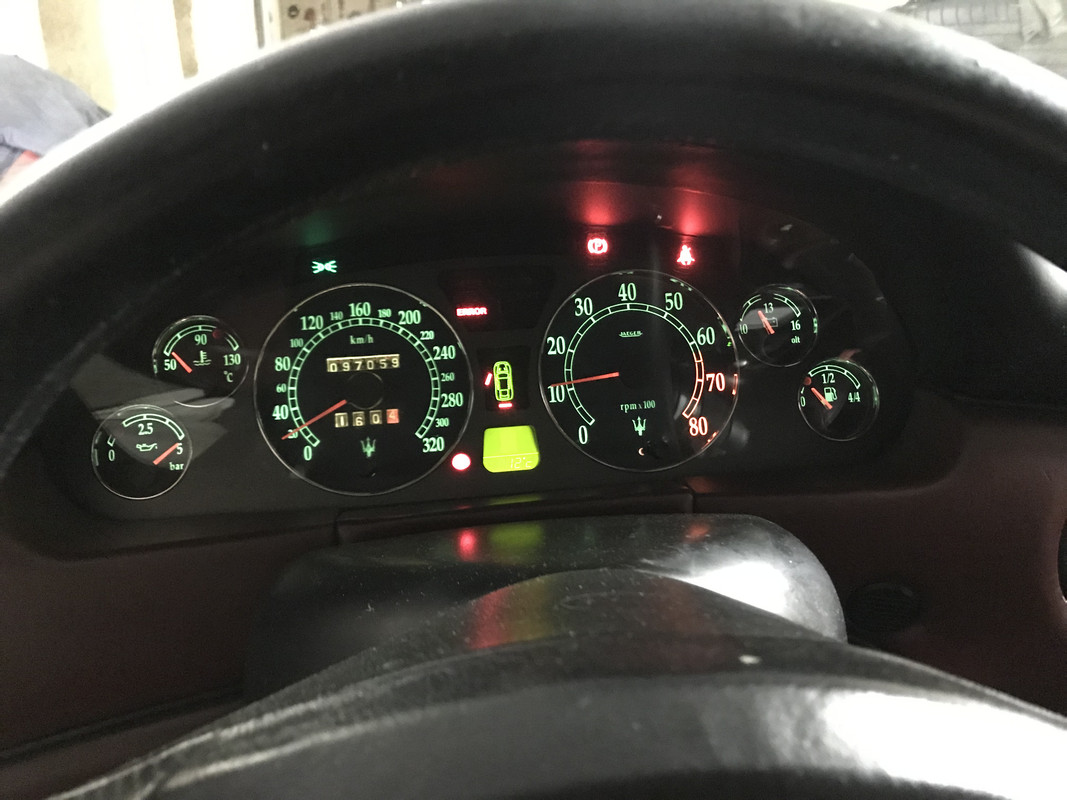

Ça y est le potentiomètre est remonté et la pédale réinitialisée.
Contact, démarrage et elle prend son ralenti accéléré et le voyant moteur est éteint
Je laisse chauffer tranquillement et tout fonctionnne comme au premier jour. Essai routier, enfin je retrouve Boomerang en pleine forme avec tous ses chevaux. Le rêve.
Pour en revenir à ce potentiomètre, avant de modifier le faisceau, l’accélérateur se bloquait entre 3 et 4000 tours, ce qui n’est vraiment pas rassurant, vu la puissance du bestiau
Je ne regrette donc pas d’avoir procédé à la modification qui de toute façon ne pas être plus dangereuse qu’avant. Et une fois que le potentiomètre sera vraiment mort, bah je le remplacerai
Après, chacun voit midi à sa porte
Mais je ne vois pas où est le danger, car maints 3200 GT tournent ainsi et elles se portent comme un charme
Une petite photo du tableau de bord, plus de check engine,juste mon message d’erreur de suspension que je dois réparer
Fred

j'ai encore roulé ce matin et tout fonctionne à la perfection. D'ailleurs, l'accélérateur est moins chatouilleux et plus progressif
