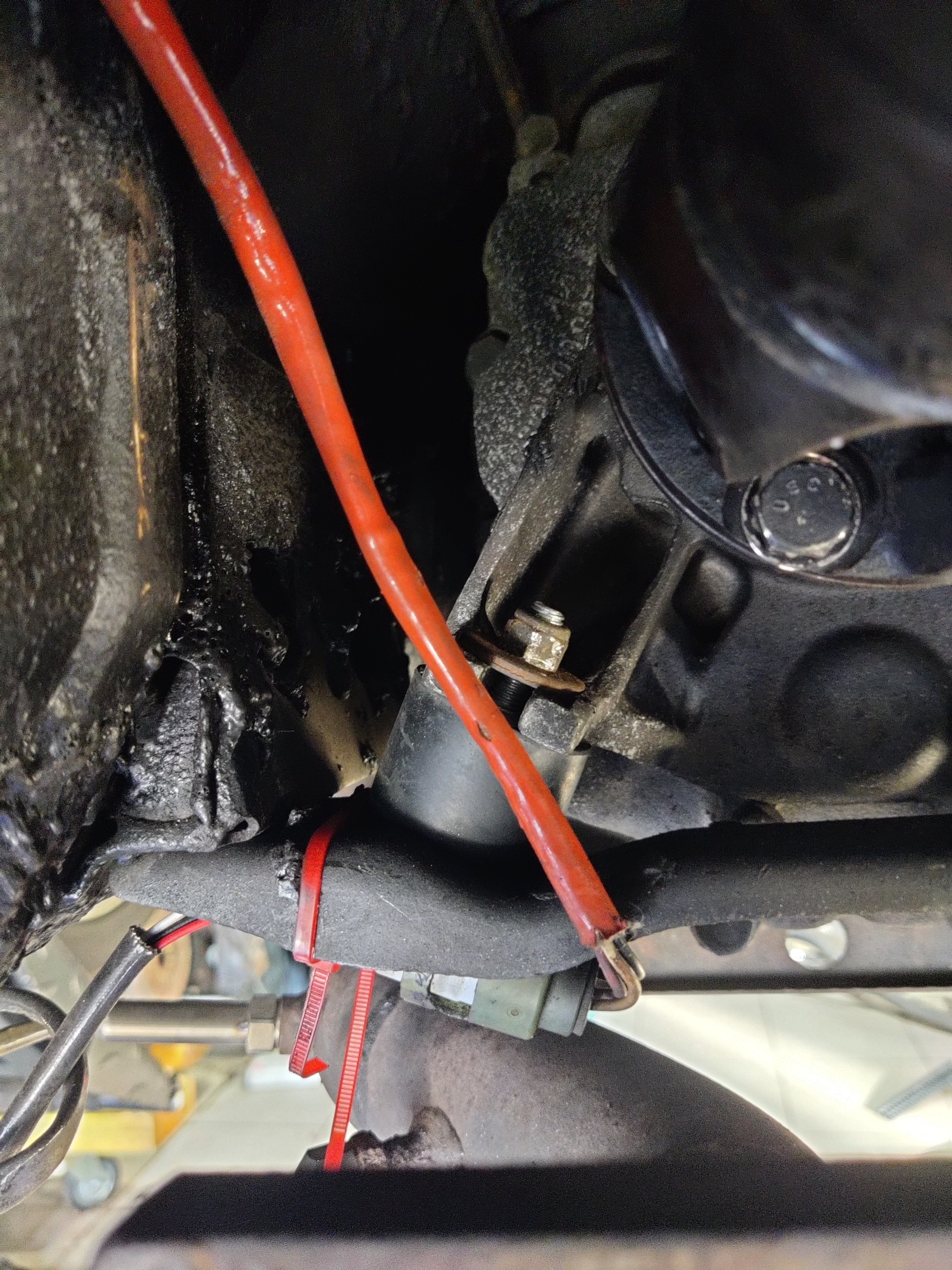

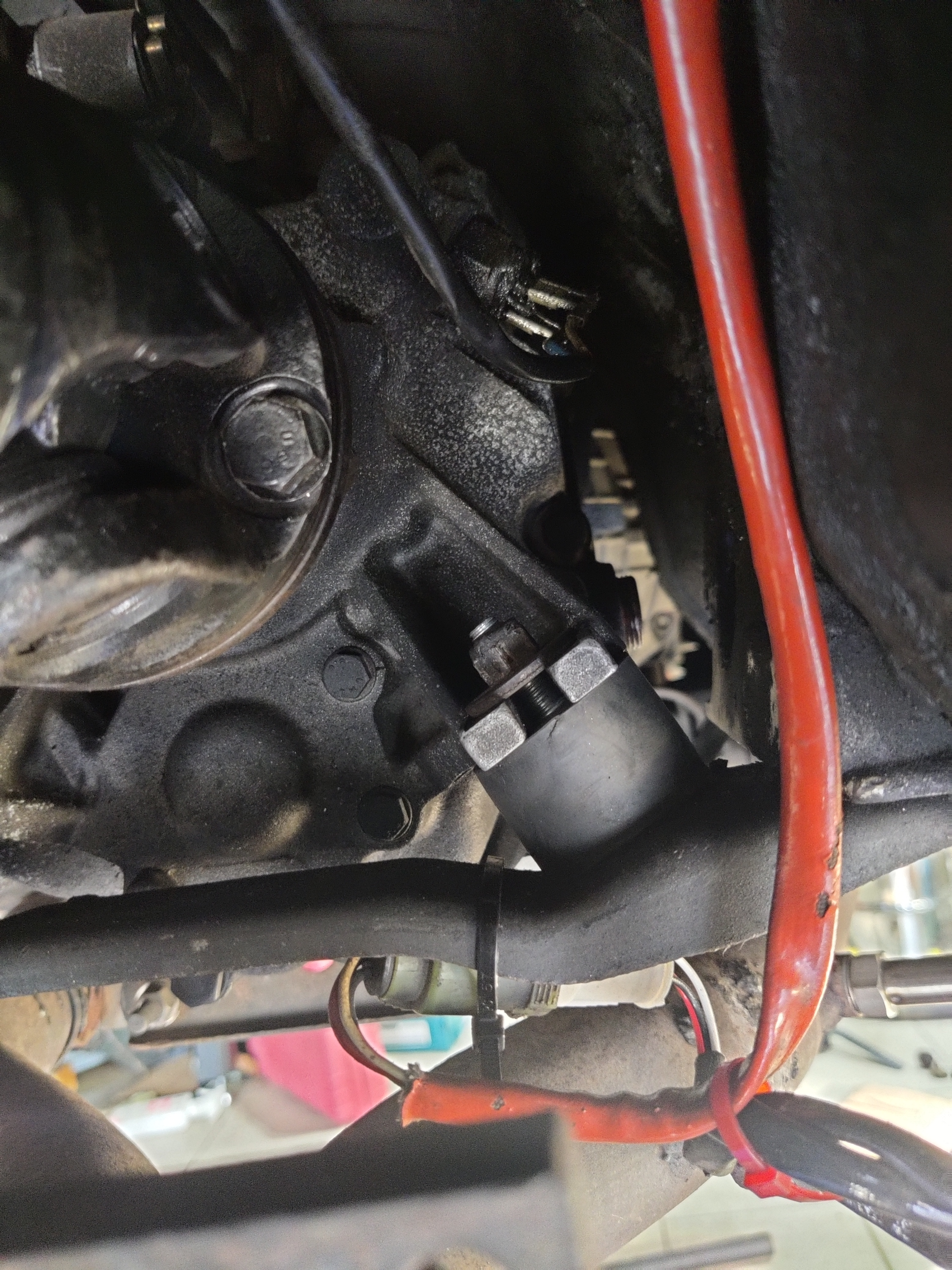

Supports de boite changés, ça se fait facilement et ceux d'amazon à 3€ vont parfaitement.
Pas de remarque sur les rilsans qui tiennent les lambda, laisse ce cable prendre juste à coté de l'arbre de transmission n'était pas envisageable.
Bon, il n'y a plus qu'à l'essayer, quelque chose me dit que la différence sera des plus visibles.

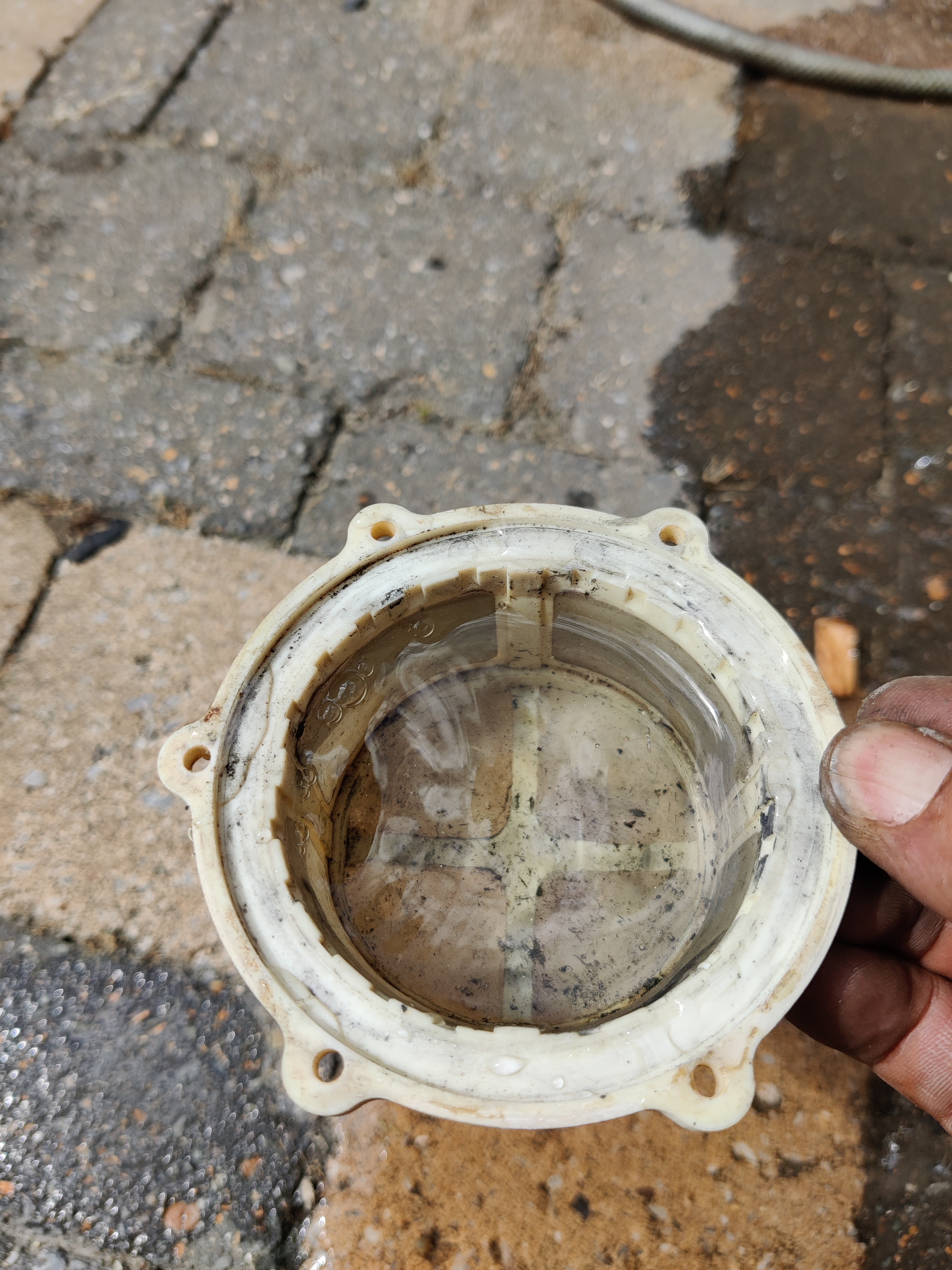

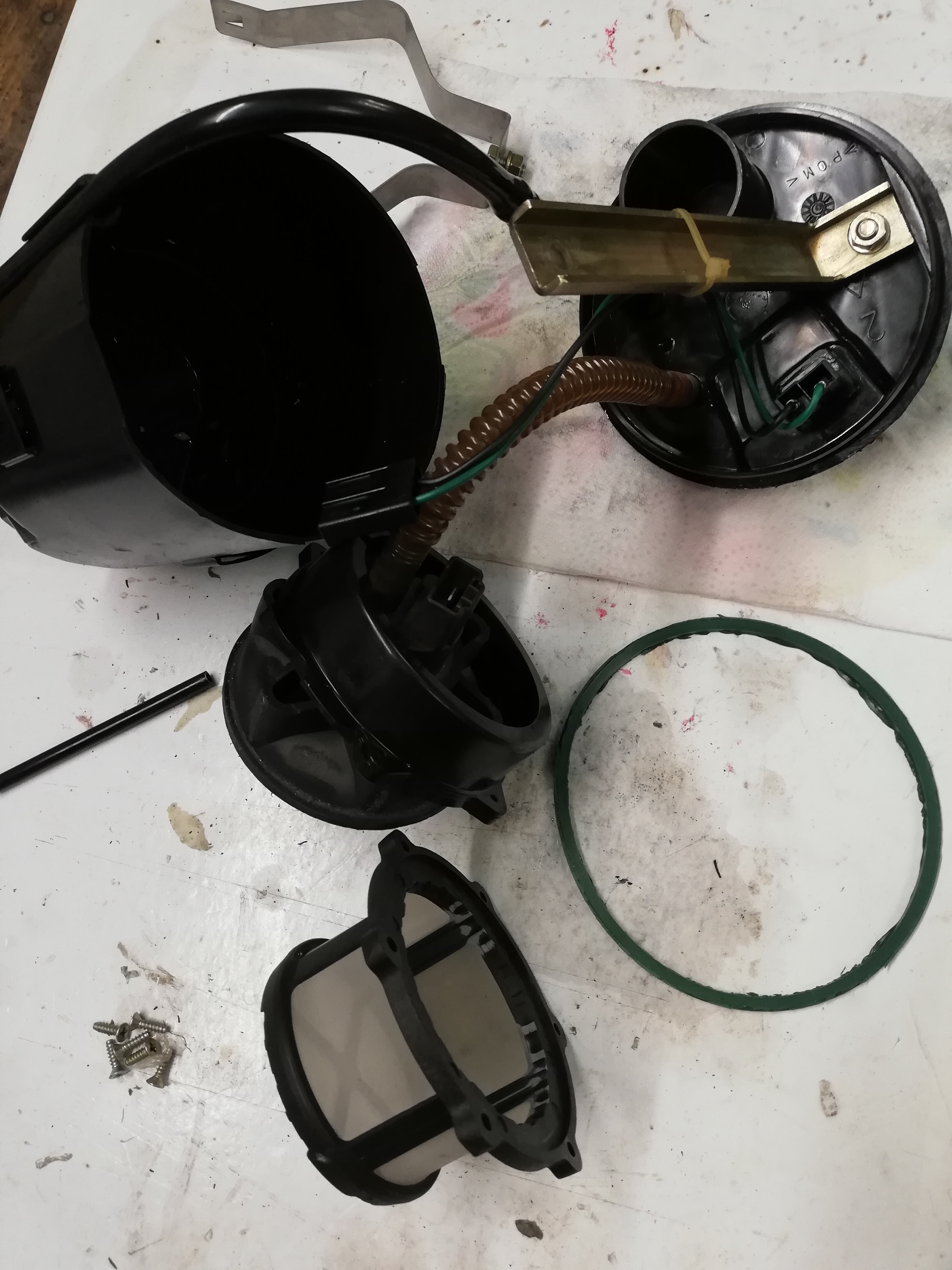

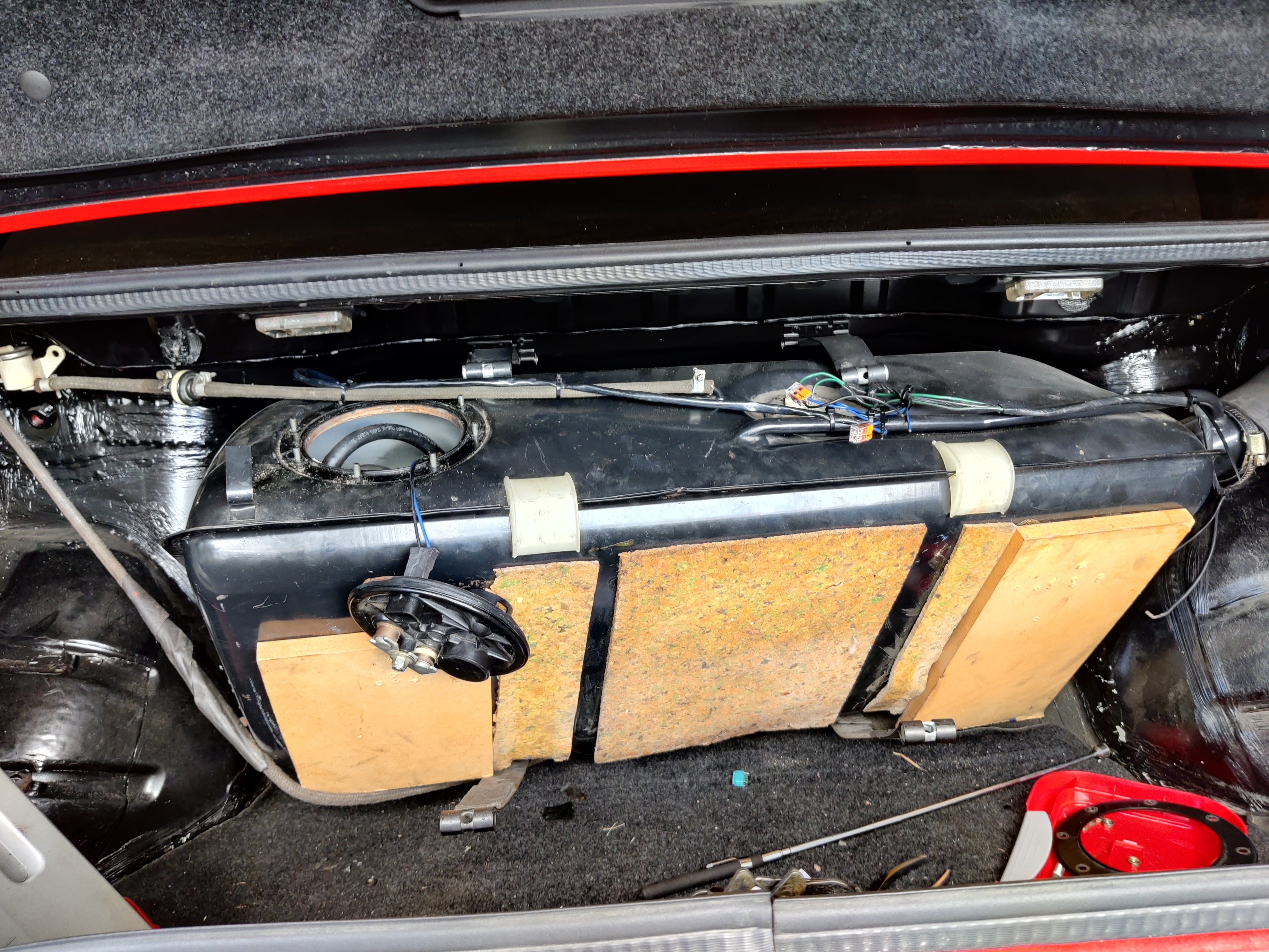

Aujourd'hui, j'ai enfin mis un terme (enfin j'espère) à mes soucis d'alimentation d'essence.
Pour rappel, une fois sous la moitié de la jauge d'essence, lors des tournants serrés à gauche (typiquement les rond points), le moteur s'étouffait par manque d'essence. Une fois la voiture remise dans l'axe, ça repartait.
La pompe est du coté gauche du réservoir, et devait pour une obscure raison ne pas aspirer assez dans les tournants.
Je pensais que ma pompe était trop puissante par rapport à celle d'origine et vidait trop rapidement le pannier, celui-ci n'étant alimenté que par deux trois petits trous sur sa base.
Le réservoir plein, le pannier se remplit par le dessus et le soucis ne se pose pas.
En tout cas, c'était mon hypothèse initiale.
Donc démontage du réservoir (troisième fois, je commence à maitriser le mouvement, même plus besoin de sortir le réservoir du coffre).
J'enlève la pompe, m'apprêtant à forer de nouveaux trous dans le panier pour augmenter le débit mais je me dis que ça vaut tout de même la peine de vérifier le filtre qui entoure la pompe.
Et j'ai bien fait.
Il est presque étanche.
La photo n'est pas super parlante, mais on peut s'en servir comme gobelet, le liquide versé dedans ne sort presque pas (ça perle au goutte à goutte
Du coup, lorsque la pompe fonctionne, elle aspire l'essence par le dessus (via le fameux trou de la paille, vous vous souvenez? C'est pour cela que ça fonctionne mieux sans la paille), quand le niveau baisse, elle aspire de l'air.
J'ai essayé de nettoyer le filtre, mais j'ai l'impression que le caoutchouc fondu s'est déposé et a fait un film difficile à enlever.
je vais tacher de trouver un remplaçant, en attendant j'ai fait quelques trous pour laisser passer l'essence.
Et j'ai remis la paille pour faire plaisir à Joeley, comme il dit, si elle est là, c'est pour quelque chose.
Re: Le chant de cygne des années 80
Très important la paille. Je suis rassuré.
Le montage est vraiment similaire à la 3200.
Avec un filtre beaucoup plus propre.
L'essence est obligée dans tous les cas de passer par ce filtre.
S'il est sale, quand le réservoir n'est pas plein, l'essence a du mal à passer et ce filtre se vide.
En tout cas, en observant bien le panier (sur une 3200), la forme est assez étudiée. Une vraie station de pompage... Et la paille doit servir à quelque chose...

Oui, c'est exactement le même de visu, juste le plastique qui a changé de couleur.
Du coup, on peut se demander si avec le temps, le caoutchouc ne risque pas aussi de se biodégrader.
En tout cas le filtre est le même, mais bien entendu, la dispo c'est comme d'habitude.

C'est sûr que le caoutchouc arrive à fondre. Je me suis toujours dit que c'était peut être avec un peu de E85...
Le résultat sur une 3200.
Pour le filtre regarde chez Ferrari, le montage est identique sur 550 Maranello
Par contre le prix...
Un peu moins cher 87€, mais blanc. Peut être...

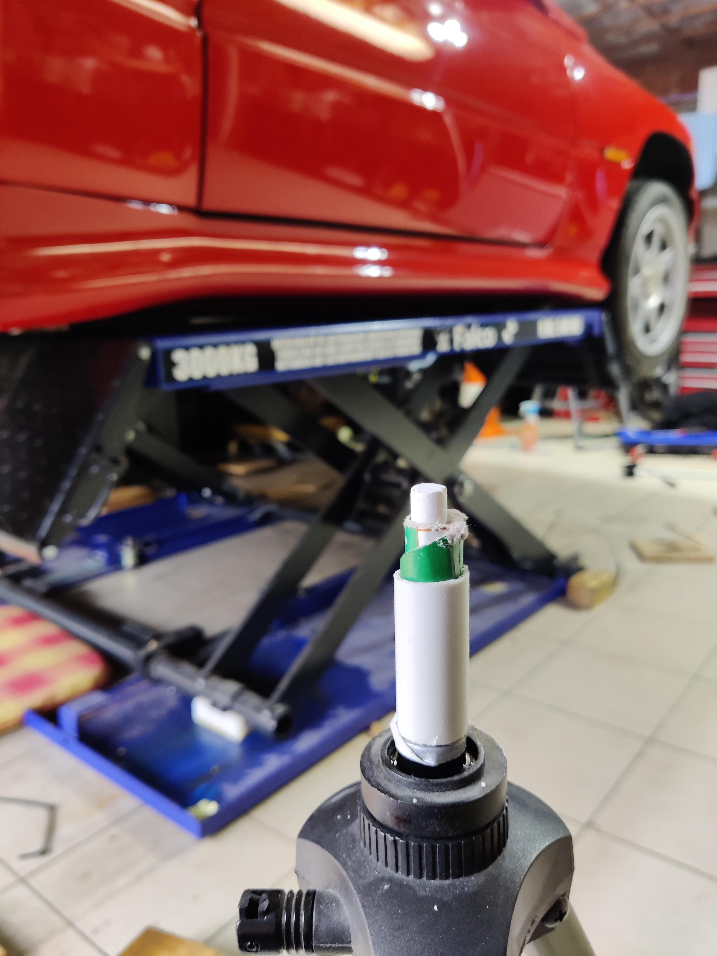

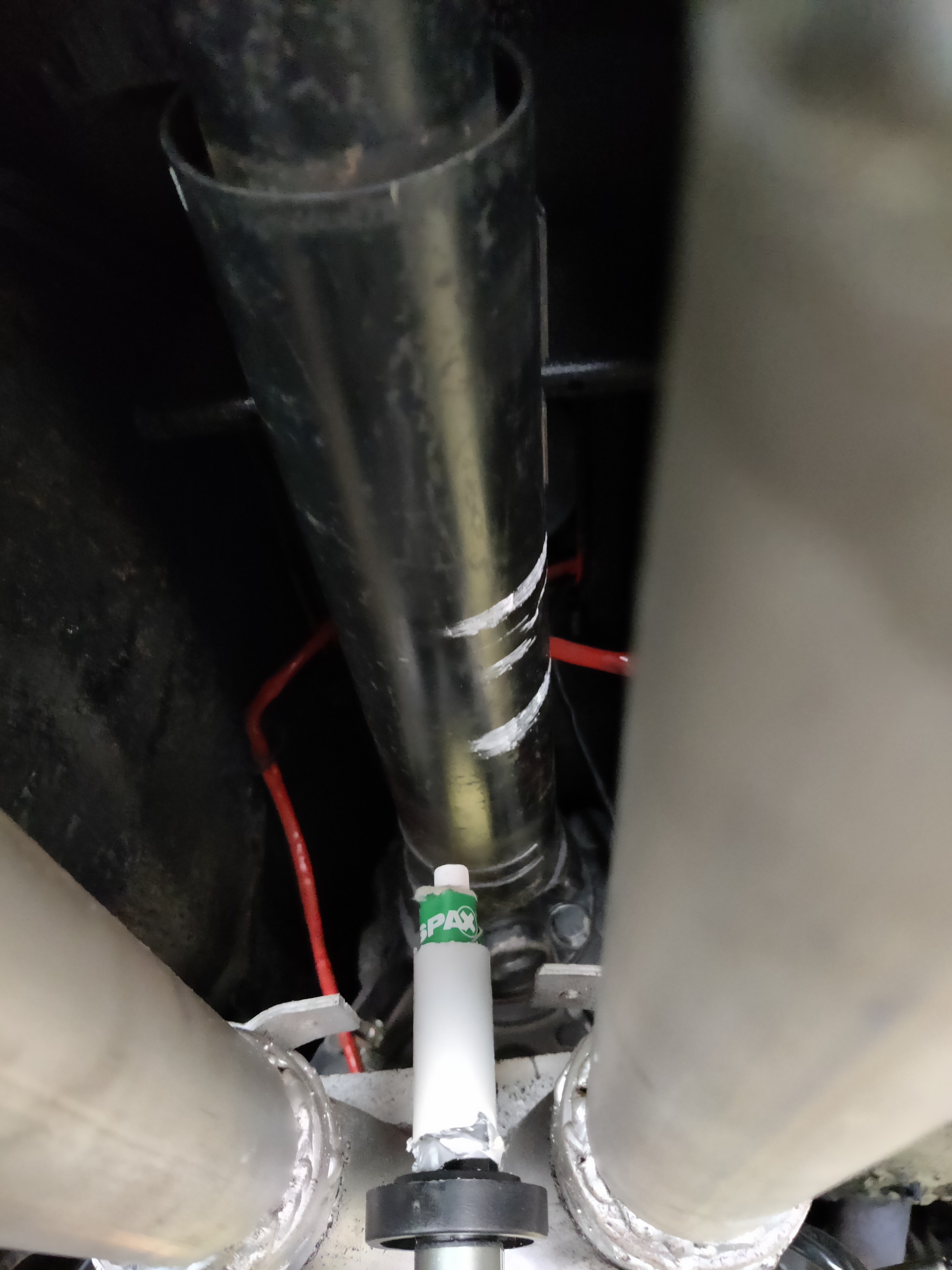

Je me décide donc cette après-midi de tenter un équilibrage à la manouche, à base de craie et de collier inox.
Méthode qui semble avoir été pas mal éprouvée sur divers forum alfa.
Avec un titre comme "réglage ballourd", je ne pouvais que tester
https://alfaromeotransaxales.forumactif ... ansmission

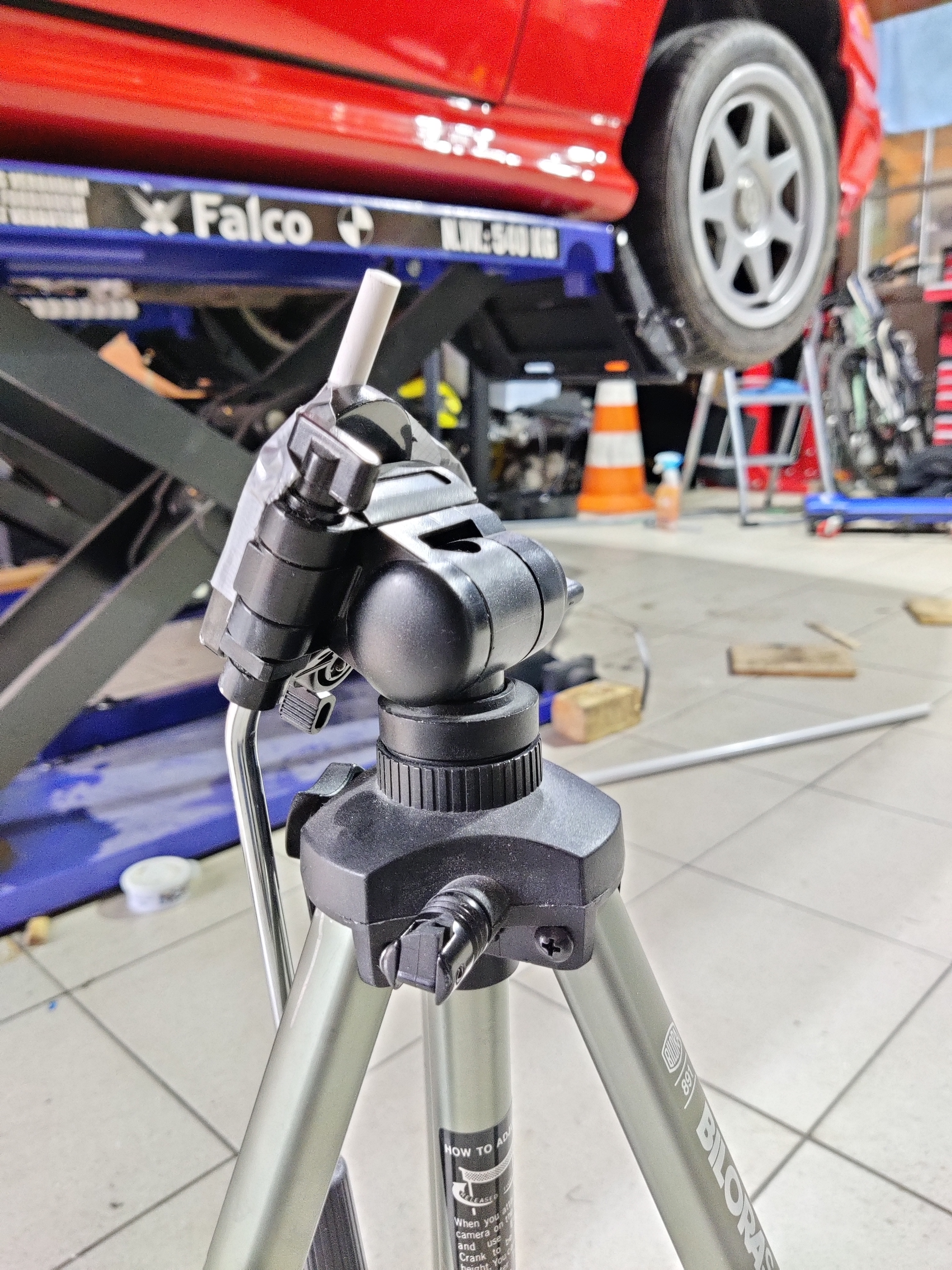

Essai du premier support à base de pied photo, ça peut être perfectionné.
Comme ça c'est parfait, on dirait que c'est fait pour.
Je suis fort optimiste, bien moins que mon acolyte de voisin qui semble plutôt dubitatif quant à la méthode.
On fait tourner le moteur, accélération en 4ème, ça tremble de partout, et on approche la craie tout doucement de l'arbre jusqu'à toucher, victoire, on voit clairement l'endroit où l'arbre est déséquilibré.
L'idée est donc de rajouter des poids à l'opposé pour compenser. Les poids sont eux assurés grâce à de simples colliers inox.
On met un collier, ça change le tremblement, mais pas assez.
Un deuxième, ça change encore, mais ça reste quand même assez secoué.
Un peu déçu, Jerome propose d'arrêter là et de voir ailleurs (parfois il est plus sage que moi), et en effet, il y a un peu de jeu au niveau du croisillon arrière.
A peine un mm, mais largement de quoi déséquilibrer l'ensemble, et un des symptômes du croisillon HS est, je vous le donne en mille, des tremblements...

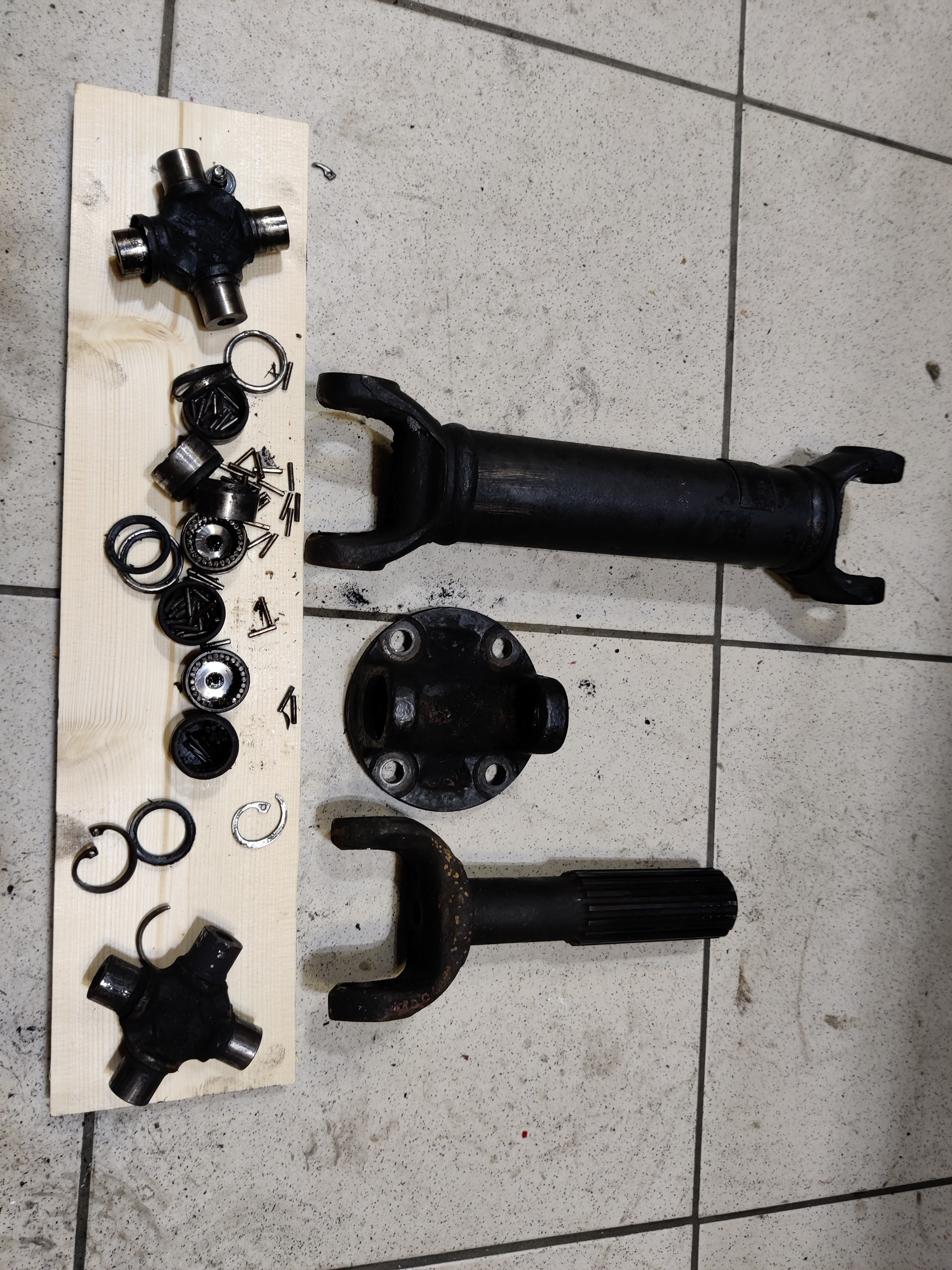

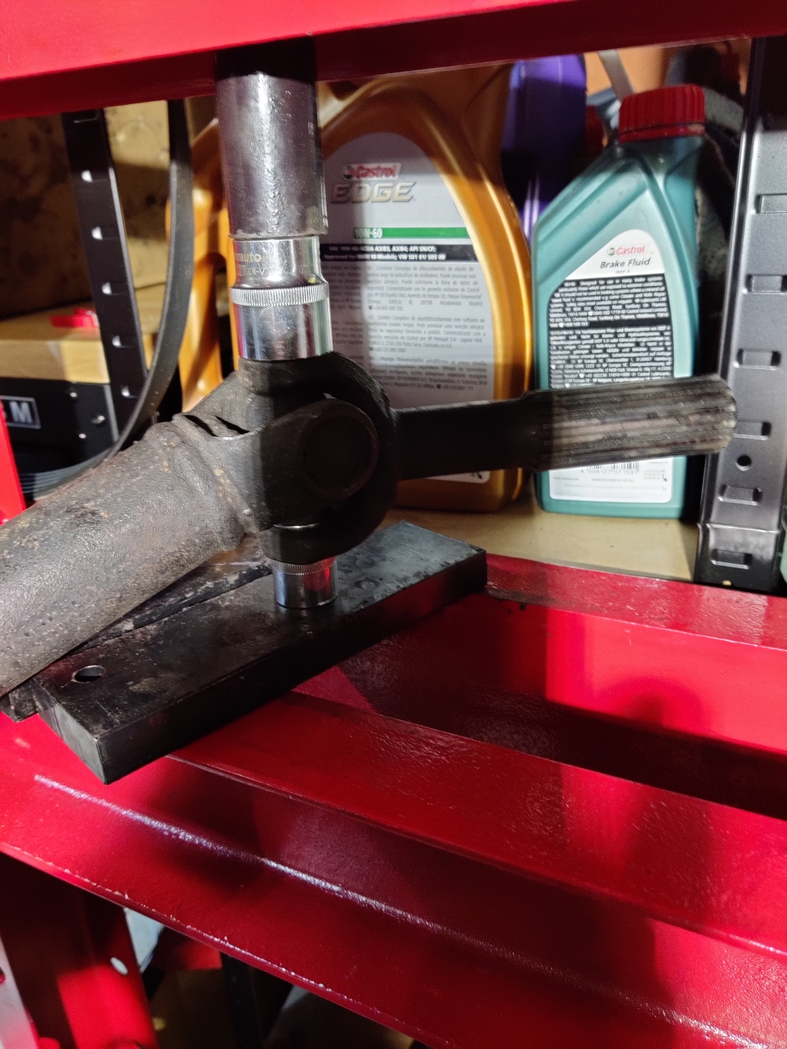

Du coup démontage de la partie arrière (6 boulons qui relient au différentiel, à l'avant c'est simplement emboité). Ne pas oublier de marquer le positionnement de l'arbre avant de l'enlever pour ne pas modifier l'équilibrage et le remettre exactement au même endroit.
Le croisillon est maintenu en place par des circlips, ils ont trente ans et bien coincés, sur les 6 j'ai pu en retirer un proprement avec la pince ad hoc, les autres ont terminé leur vie moins calmement.

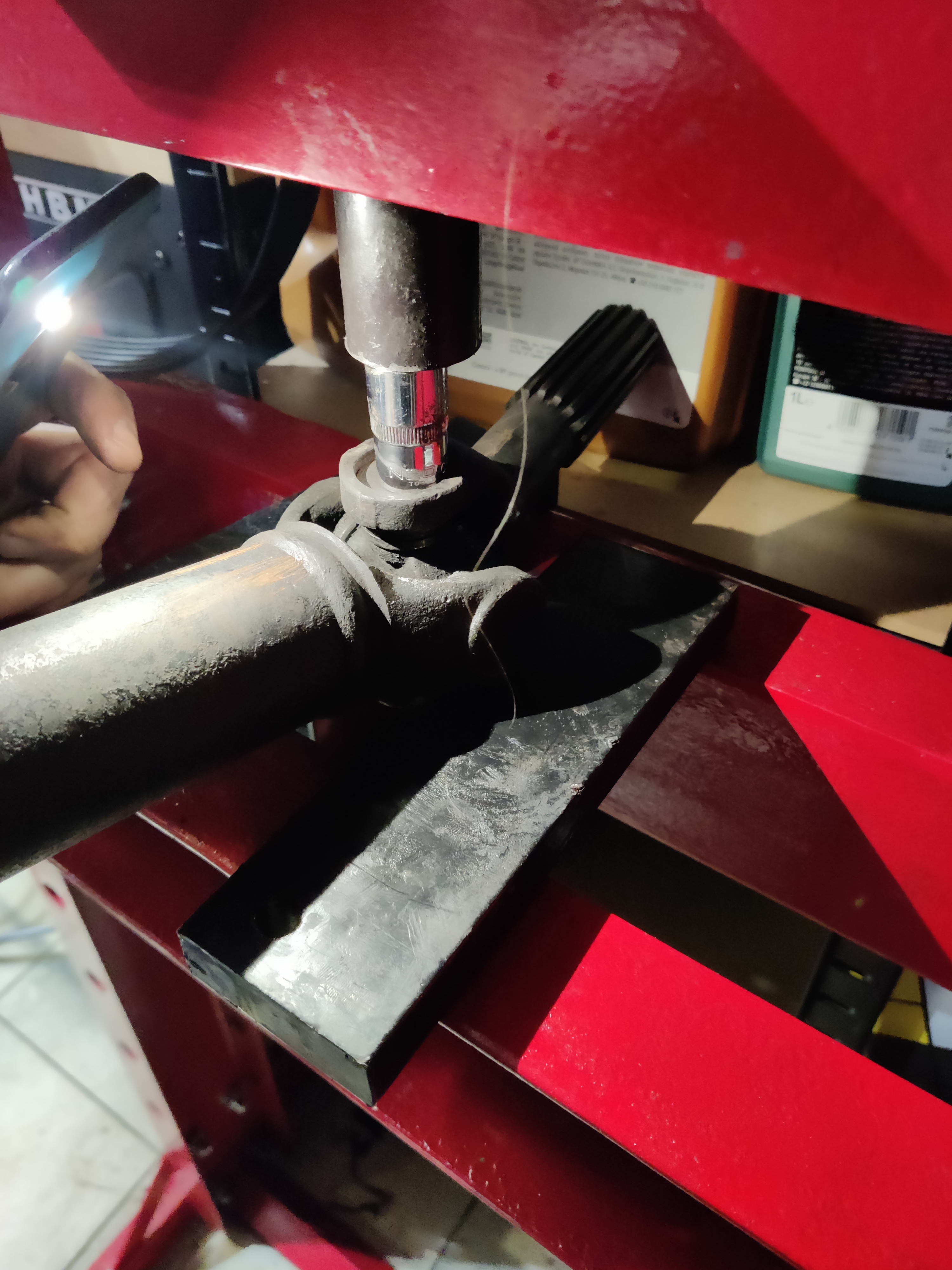

Reste à chasser le croisillon, il faut une presse, ça tombe bien, j'ai. Sur internet, vous voyez des gens faire ça avec un marteau ou autre (cherchez des vidéos u-joint replacement pour trouver), sur une maserati de 30 ans, vous pouvez oublier, sans presse, ça sera d'une galère sans nom (peut-être avec un étau, mais je doute)
Avec le bon choix de douille, on arrive assez facilement à le déboiter.
On peut retirer le couvercle avec une grosse clef et on peut alors sortir l'ensemble.

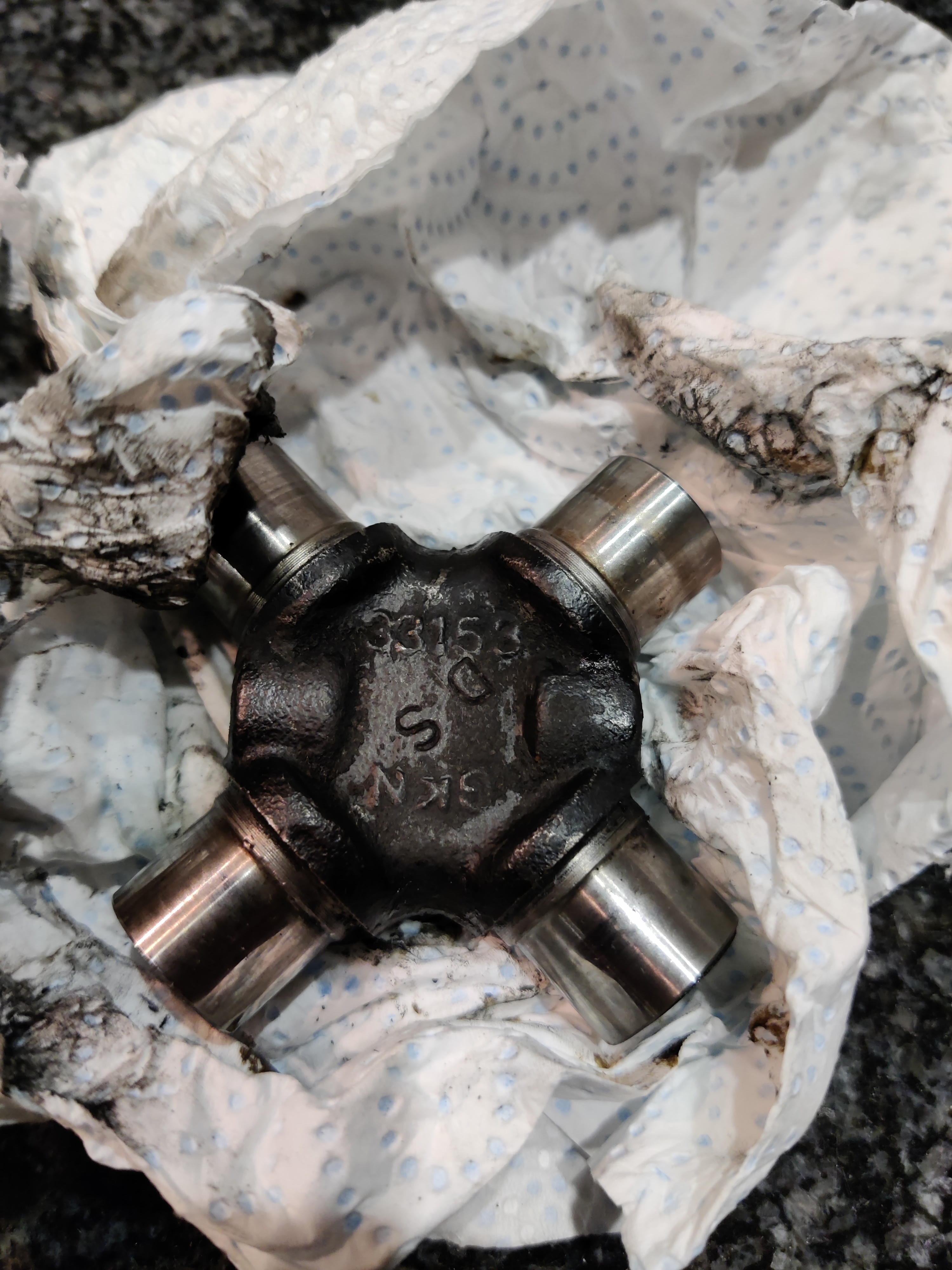

On peut voir que les roulements sont tout à fait HS sur la partie qui a du jeu (les mini tiges toutes noires pleine de poussières, les roulements encore bon ne sont eux restés en place dans leur contenant) .
En nettoyant longuement le croisillon, on retrouve enfin la ref, gkn 33153, une recherche google m'apprend que c'est monté à l'arrière d'une volvo 240.
Quelques clics plus loin, je trouve une équivalence à pas cher, mêmes dimensions, qui de plus peut même être graissé (pas celui d'origine) et est livré avec des circlips qui semblent plus faciles à retirer (pour dans 30 ans) : https://www.piecesauto.fr/oenumber/3520997.html
Il y a plus qu'à attendre livraison, monter le tout et espérer que ça ne vibre plus.

Ecolo dans l'âme, on va tout de même essayer de réparer (et ce n'est pas du tout motivé par le prix probablement indécent demandé pour un nouvel arbre, mauvaise langue
