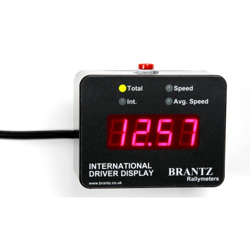

Je me tâte à passer des heures sur le cablage au risque de ne pas trouver quoi que ce soit ou à installer un brantz et son indicateur conducteur.
Ca fait 8x6cm, plus petit que ce que l'on pourrait penser.

https://www.brantz.co.uk/
Solution , simple , mais encore du cablage électrique :!: , je crois que la solution coyote est plus facile à installer :lol:

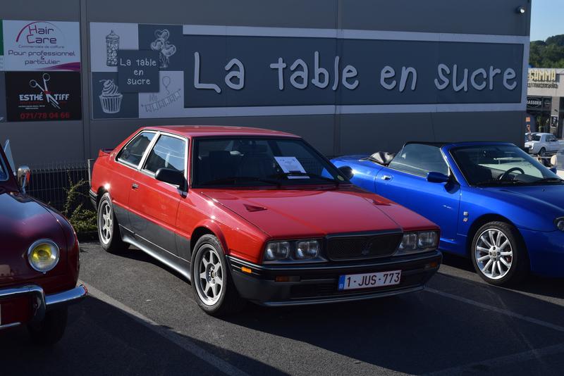

bay a écrit :1 ère sortie non officielle de ma 2.24 .V , au 2ém Rallye en Folie , à Auvelais organisée par le quartier des folie et Ital Gamma ;)
Tu l'as donc déjà immatriculée?

Non c'est les plaques de ma Ghibli , et c'était pas loin de chez moi ! C'était l'occasion de faire quelques kms

bay a écrit : Non c'est les plaques de ma Ghibli , et c'était pas loin de chez moi ! C'était l'occasion de faire quelques kms
Ah oui c'est osé, Ghibli et 224 ca ne s'ecrit pas pareil du tout. Moi je roulais en 222E avec les plaques de la 224, j'aurais dit comme quoi j'ai confondu les CG :lol: . Et puis 224 ou 222 c'est tout pareil.
