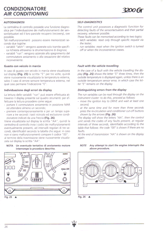

J'ouvre le manuel de service à la page 26 (celle postée sur le poste de Maseralfa).
Et lance donc le diagnostic. Résultat: AA 44 AA
Erreur 44 donc.

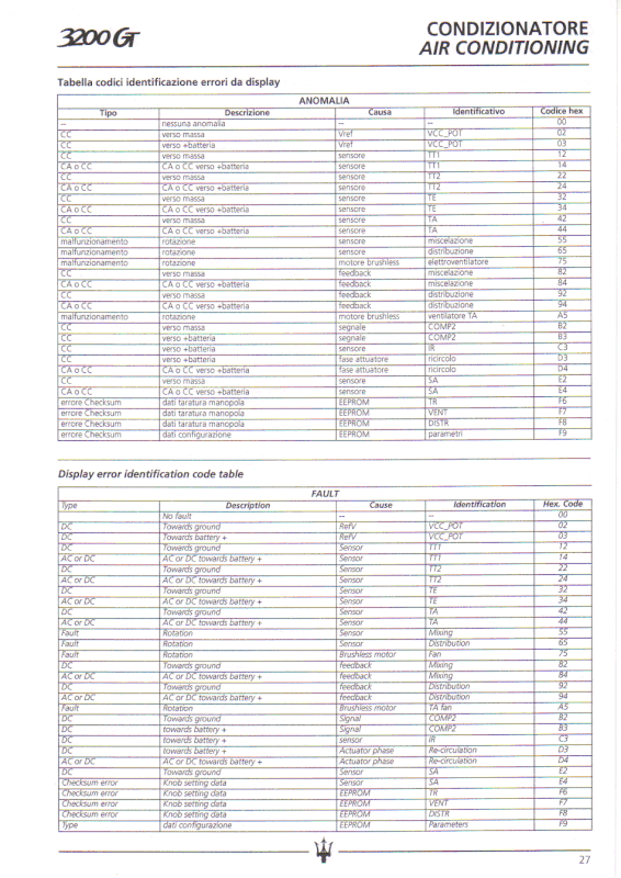

C'est quoi, erreur 44?

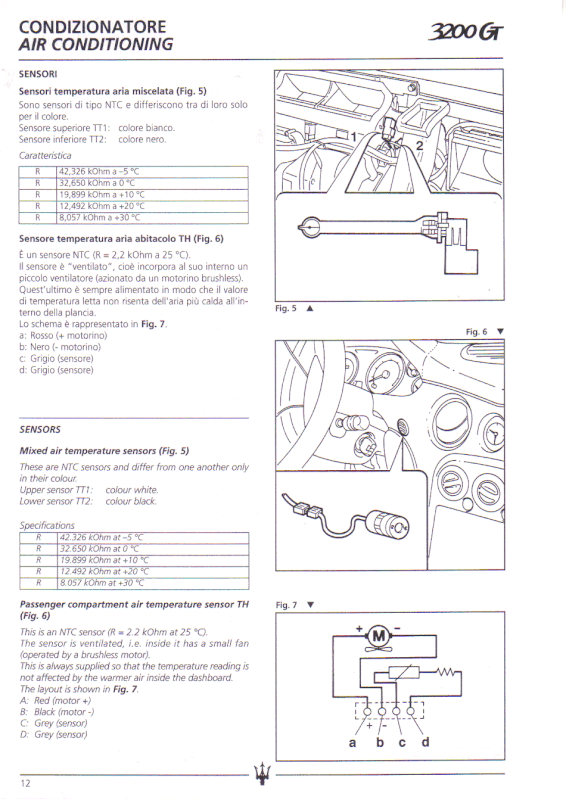

Ok, "sensor TA". En cherchant un peu dans les diagrammes, on déduit que le capteur TA est le capteur de température d'air de l'habitacle.
C'est lui :D
Démontage en 2 étapes.

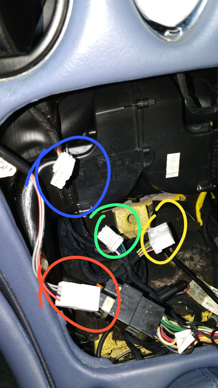

Il faut accéder au connecteur qui se trouve derrière la centrale de climatisation.
On enlève l'autoradio, les 2 vis de part et d'autre et on tire fermement.
Le rouge, c'est celui du capteur qui devrait être branché sur le bleu. Même couleurs de fils. Sauf que comme un champion, je l'avais rebranché sur le vert. C'est la même fiche.
Je rebranche comme ça devrait l'être sans tout remonter.
Toujours mon code 44.

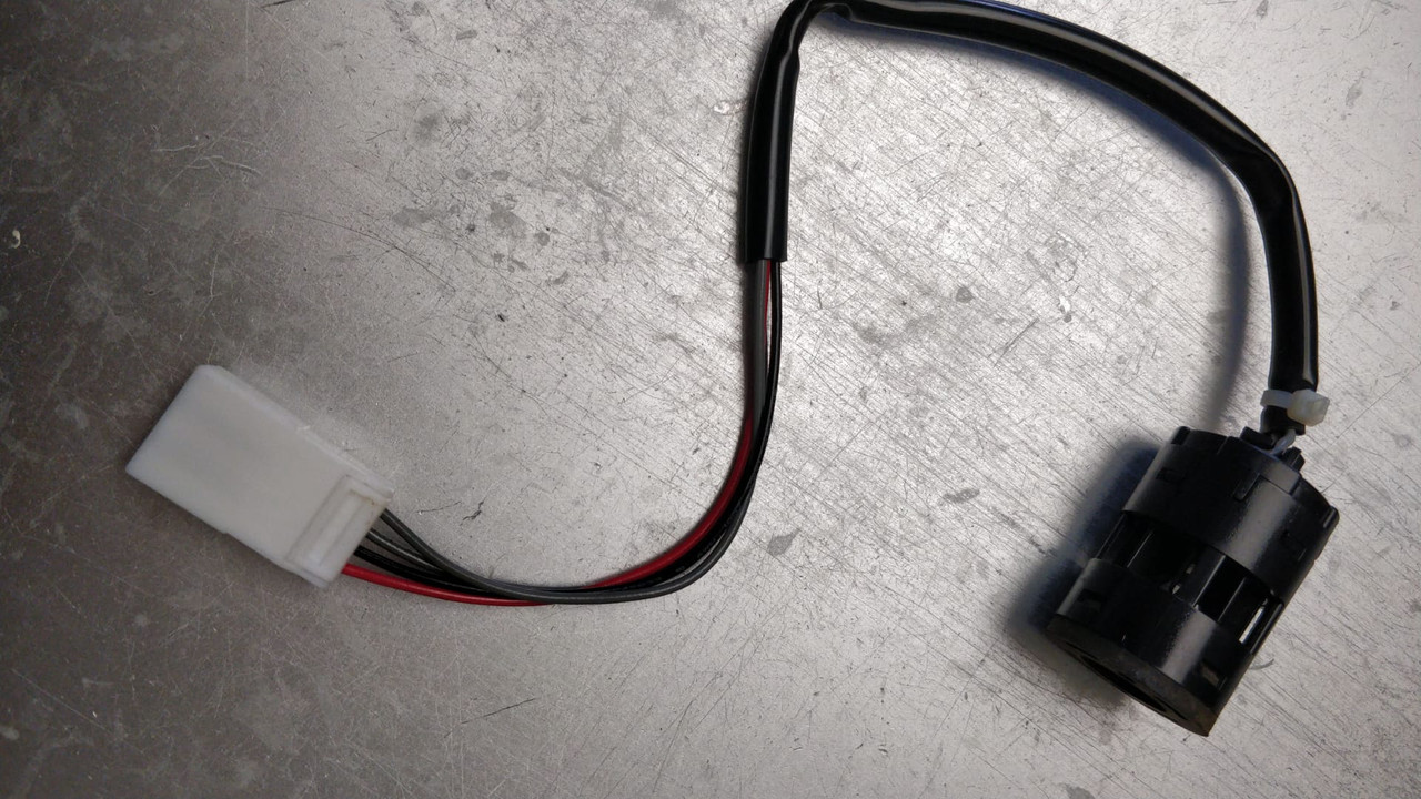

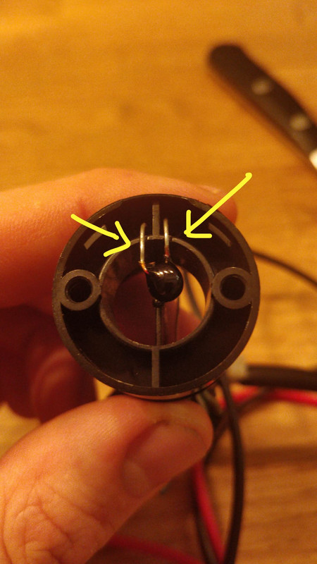

Une fois démonté, je prends les résistance au niveau du capteur
Valeurs dans les normes.

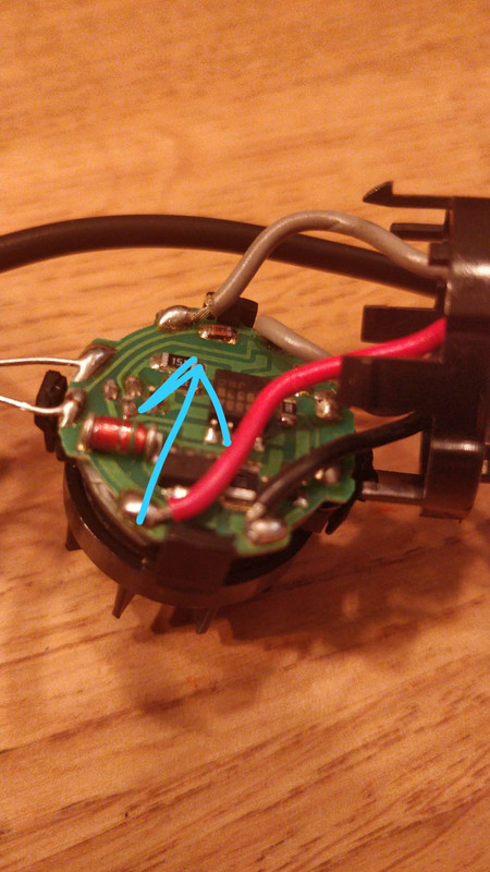

Petit démontage pour la science :)
Juste là, il y a un petit fusible qui a cramé :roll:

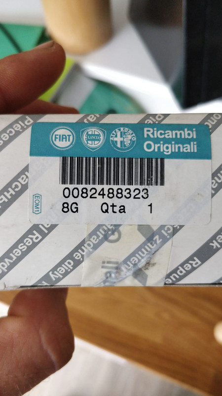

Petit tour sur internet pour chercher une pièce correspondante.
On la trouve en pièce détachée chez Alfa, Lancia, Fiat sous la référence 82488323.
Une soixantaine d'euros en Pologne :D .
Il faut avouer que le capteur est plutôt bien fait avec son petit ventilateur intégré.

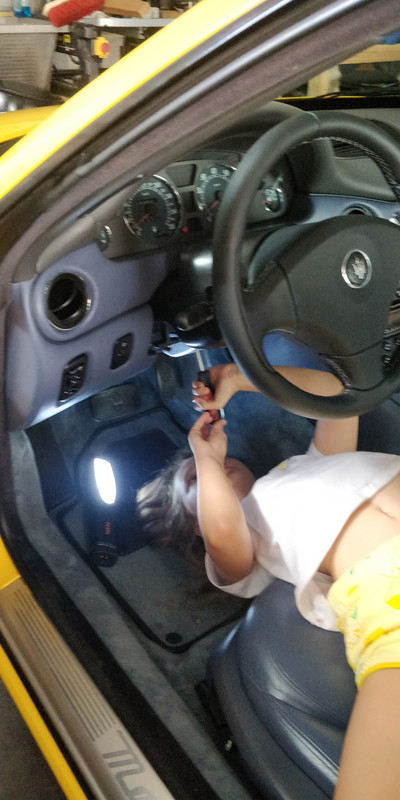

Par fainéantise et comme j'aime pas avoir ma voiture en chantier, j'avais passé le connecteur vers l'orifice et tout refermer au niveau de la centrale de clim'. On branche, on remet tout en place.
Et ça marche.
Au passage, j'ai compris comment ils faisaient à l'usine.
Ils embauchaient des enfants :lol:

Photo transmise au service de protection des enfants :Maze
Cooldent
Messages : 1096
Re: [3200] Capteur température habitacle
Message par Cooldent »
Elle adore tourner autour de moi quand je bricole et demande toujours ce qu'elle peut faire.
Alors quand j'ai besoin d'une petite main ou que j'ai pas envie de me casser le dos, j'en profite :oops:

Maserati Interior Cabin Sensor P/n 385500199 ,Quattroporte,3200,4200 Coupe, équivalence Alfa, Lancia, Fiat sous la référence 82488323.

bay a écrit :Maserati Interior Cabin Sensor P/n 385500199 ,Quattroporte,3200,4200 Coupe, équivalence Alfa, Lancia, Fiat sous la référence 82488323.
Chez les Polonais, c'est en stock :D

J'ai plus le nom en tête mais tu vas trouver sur eBay. Tu auras le choix entre le Maserati très cher et le Lancia Fiat à un prix raisonnable.
https://www.ebay.fr/sch/i.html?_nkw=824 ... 5467.l1311
Il y en a même un en Hollande à 50€. Ok sans le port.
