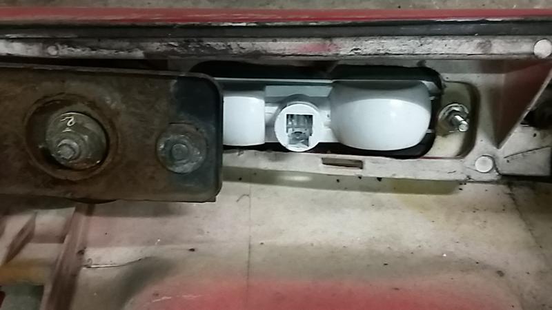

J'ai fait un essai avec le feu de position+cligno AV aftermarket qu'on a jusqu'aux Ghibli (pas les QP4, voir mon tuto de clignos en bois et ampoules LED http://www.maseratitude.com/public_html ... &start=180 ).

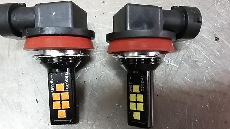

Sur la photo on a deux ampoules 21W (qui eclairent comme des phares bretons) blanche et jaune a connecteur H8. Prix 4.45 euros la paire. Elles sont etanches. Elles consomment 3.75W d'apres mon alim 12v.
Le truc de couleur dont je connais pas le nom (rouge/mauve) c'est du caoutchouc.

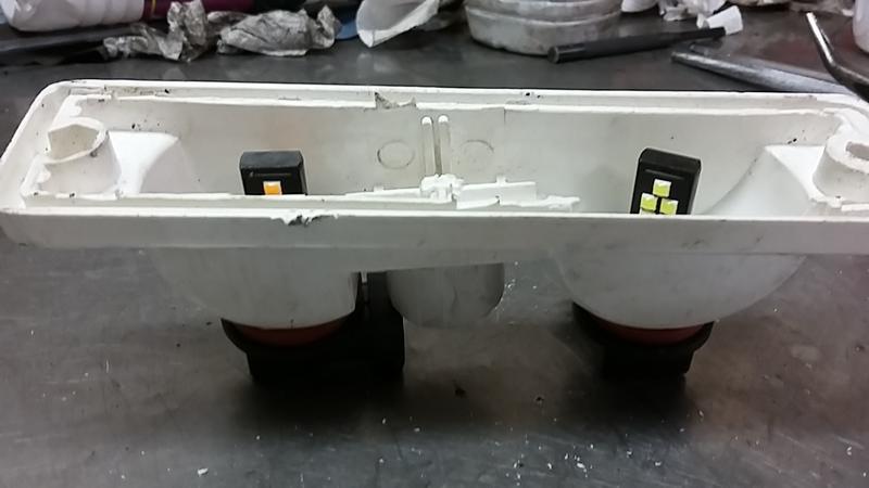

Pour faire tenir les ampoules sur le plastic assez fin des clignos il faut tordre les pates comme sur l'ampoule droite.
Ensuite on fait un trou de 18mm dans le plastoc et on fait les encoches/passages avec une lime a section carree (ben oui il faut du matos pour bricoler).
J'ai essaye deux types de fixation: la normale avec trois passages pour les pates et l'autre avec juste un passage par lequel on fait passer l'une apres l'autre les trois pates. Le second type est mieux car meme si l'ampoule tourne sur elle-meme elle reste dans le socle.

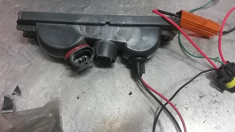

Voila ce que ca donne de l'autre cote.
Les ampoules ne depassent meme pas la profondeur du boitier.

Pour l'ampoule jaune il faudra prevoir une resistance de puissance de 6 Ohm, voir le meme tuto des clignos en bois de QP4.

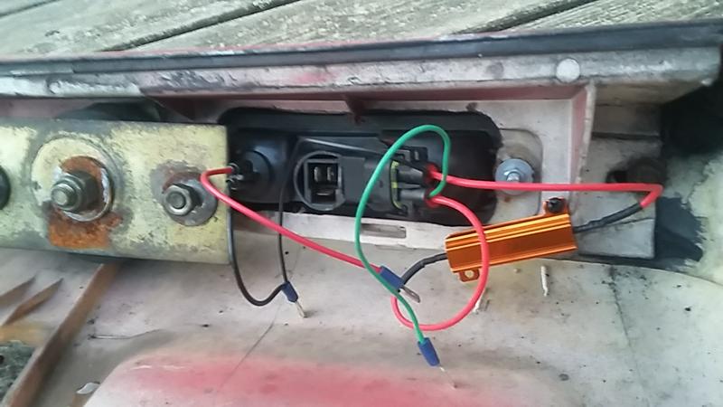

Il faudra juste mettre une entretoise sous le boitier pour l'eloigner de la fixation du pare-choc, parce que comme on le voit sur la photo la fixation est juste derriere.

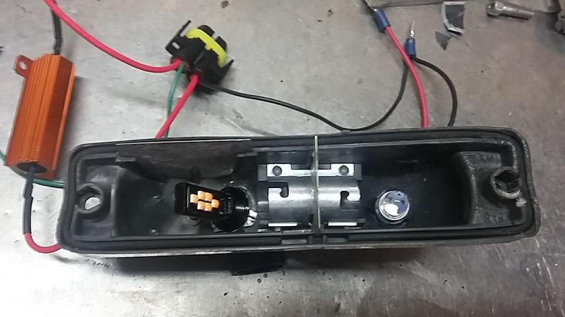

Voila j'ai fait un mix entre des ampoules W5W et des H8.

J'ai recu des supports en caoutchouc pour W5W, il faut faire un trou de 16mm pour les installer.
Le cligno reste en H8 bien plus puissant qu'un W5W.
Vu de derriere du pare-choc avec le support du pare-choc et la resistance ballast du cligno.
