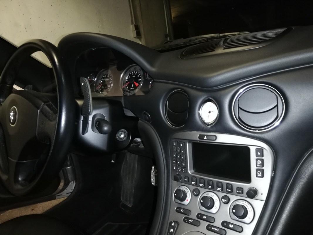

Résultats après nettoyage :
Le rendu est plutôt correct.
3- On applique la peinture en deux couches
le rendu final :
Le résultat est plutôt satisfaisant.

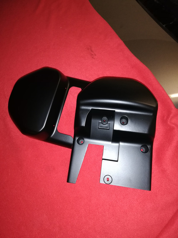

Du coup j'en profite pour démonter les plastiques de la colonne de direction. C'est également très simple !
1- Démontage des deux demi-coquilles qui tiennent à l'aide de quelques vis BTR (5 de mémoire) , ensuite on dévisse les deux vis cruciforme au niveau du volant pour ce faire, il faut démarrer la voiture pour tourner le volant ( j'ai connu plus désagréable comme manip :Maze )
Ensuite, on peut sortir la demi-coquille inférieur, puis la supérieur
Comme cela :
2- C'est là que la partie moins marrante commence ! Le nettoyage, je vous conseille vivement de vous munir de gants et d'avoir un espace ou travaillé bien ventilé !
on arrose le tout d'alcool et je m'aide d'une brosse à dent pour enlever le paquet de revêtement qui colle partout beurk!!! :evil:
Au bout de 3/4 heure / 1 heure on doit obtenir cela
Voilà ou j'en suis je vous fais un feedback quand j'aurais fini !

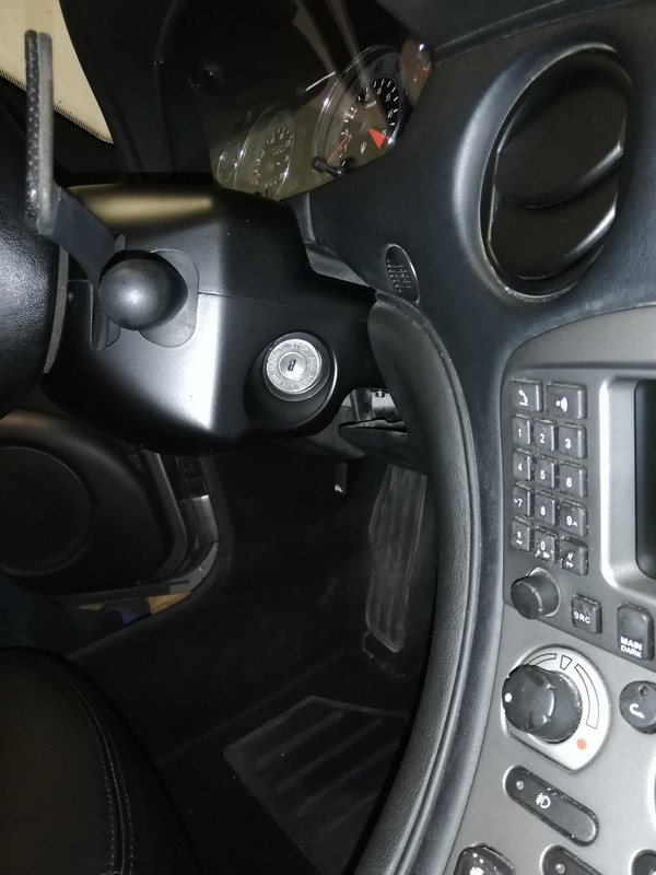

Voilà la suite ! 8-)
Pour les demi-coques du volant voici le rendu final :
Et pour le final :
Je trouve le rendu plutôt très satisfaisant !

Messages : 10497
Re: 4200 GT Rénovation des buses d’aération
Sur les photos c est plus que satisfaisant en tout cas. Il faut que tu rénoves tout du coup, pour que ce soit raccord :?
Messages : 10583
C'est le risque s'il faut tout revoir, mais bravo pour le rendu final.
