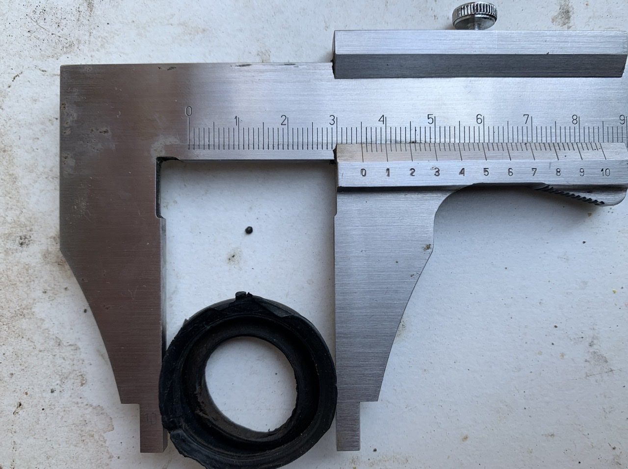

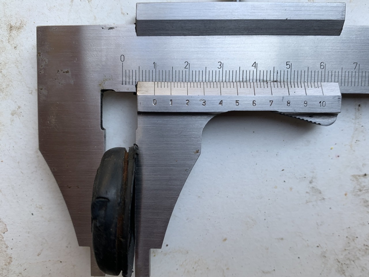

Re: [Gransport] Biellette arrière

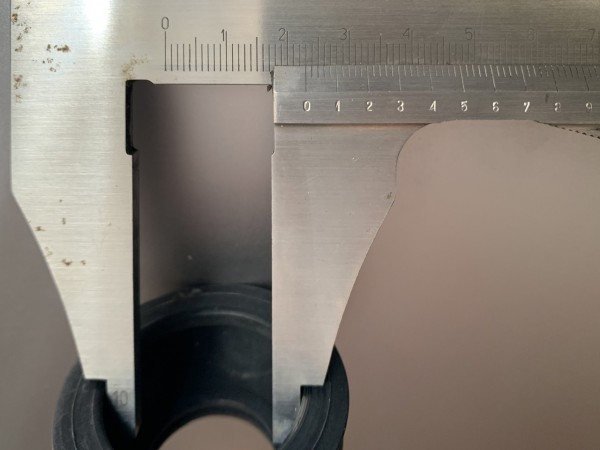

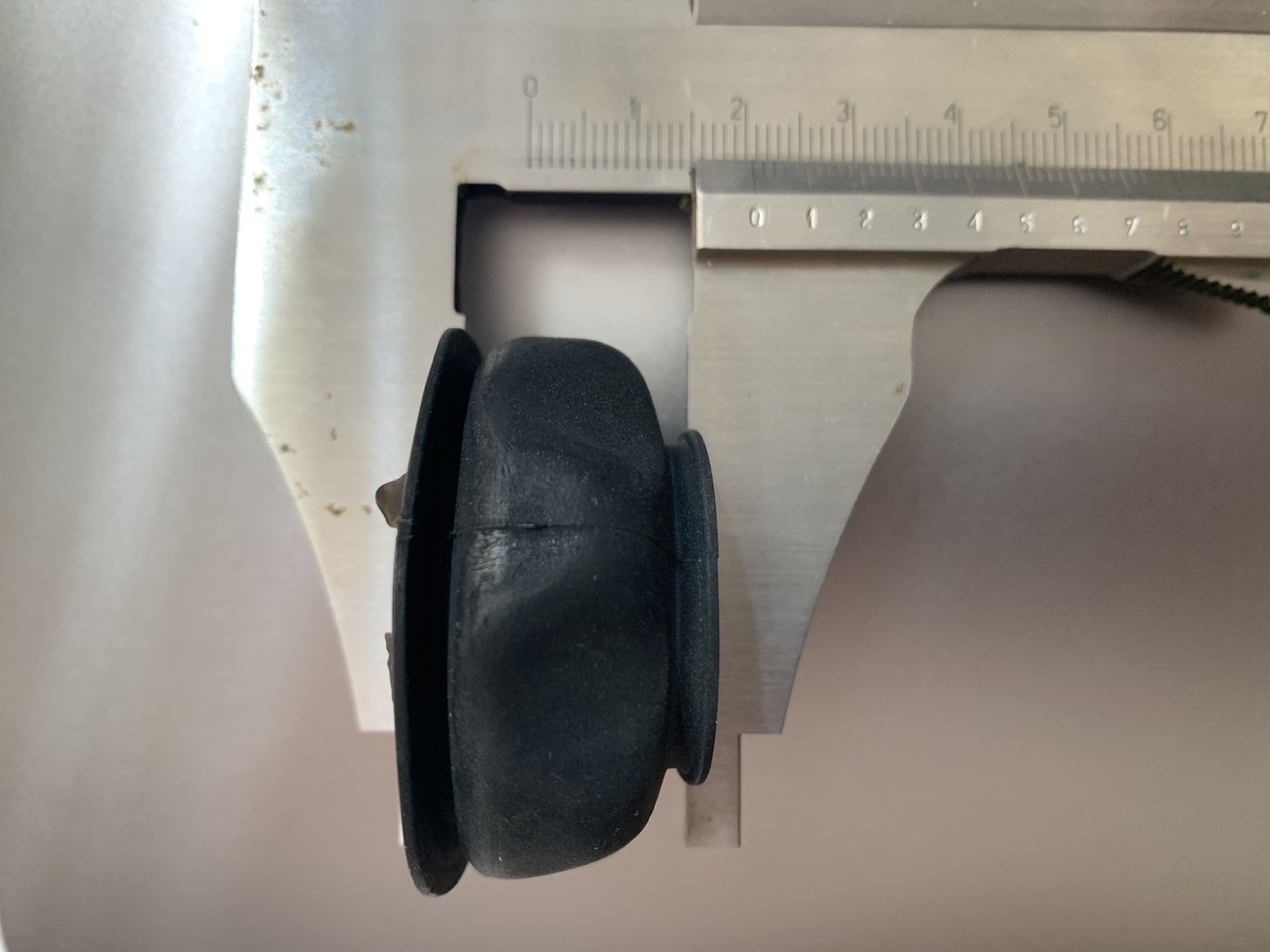

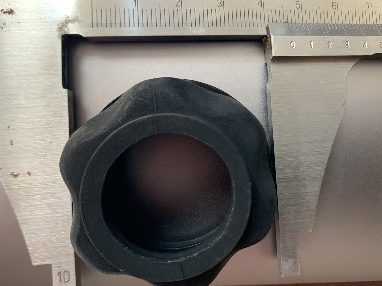

Diametre lèvre extérieure 46mm  épaisseur de la lèvre 8mm
Diamètre interne 33 mm
Épaisseur totale 21,5 mm dont 3 et 3 pour les gorges de fixation des clips

Attention ça c est la caoutchouc pour la rotule des triangles non ? Celle qui est dispo chez Eurospares ? Je propose la recherche de celle de la biellette jusque là non trouvée, celles qui sont déchirées que tu as mises en photo...

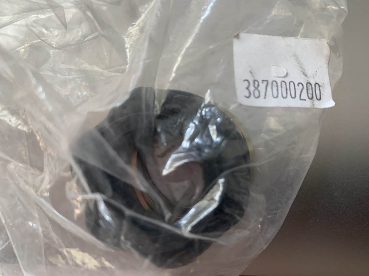

Messages : 10470
Arrrrrgh, ok. Celle là je ne les ai pas. J ai une biellette triangle complet par contre. Et je dois avoir le cache poussière que j ai garde. Je cherche...

Messages : 10470

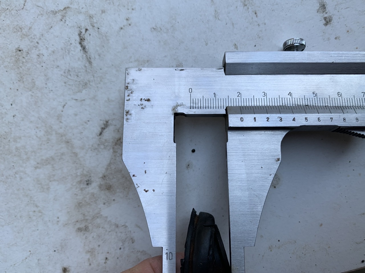

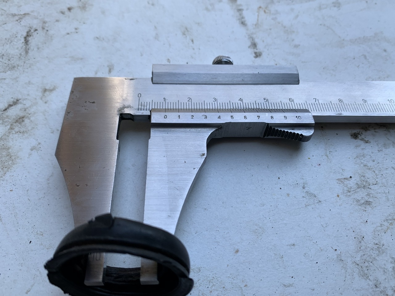

Diametre exterieur 35
Diamètre intérieur 20
Épaisseur 10
Épaisseur 10
Avec lèvre intérieure développée 20

Dom3200 a écrit :Mieux :
On dirait que ça peut le faire, mais la lèvre sur l’axe intérieur est rentrante pas sortante.
