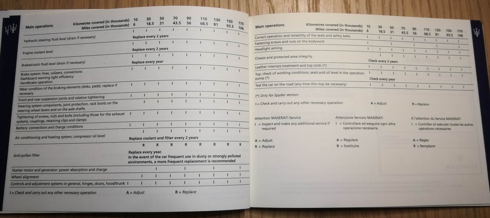

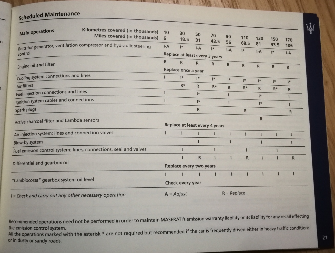

Une ou deux questions:
- quelle est la fréquence préconisée pour la vidange? (certains fabricants, comme ZF pour sa ZF6HP26 disaient au départ qu'elle était lubrifiée à vie, avant de revenir à une vidange tous les 10 ans ou 80.000 km suite à des soucis)?
- est-il courant qu'une boîte ait un filtre à huile changeable?
- n'y a-t-il pas de préconisation de température de la boîte pour sa mise à niveau (c'est le cas pour la ZF6HP26)?

Bonjour Ghis, c'est une question intéressante.
Le tendeur n'est pas très cher, c'est la ref 233644, autour de 80€ je pense. La question peut se poser, mais j'ai décidé de m'en tenir au livret de maintenance.
Je colle une copie ici, j'espère que c'est lisible, cliquer pour voir en grand. (je la remets dans le premier post)
Mon tendeur n'a pas de jeu, ne fait pas de bruits suspects, donc non, je ne l'ai pas changé. Et ca ne semble pas faire partie des pièces d'usure classiques.
Si un jour prochain la courroie se met à siffler, il sera encore temps, mais pour le moment, c'est inutile. ;)
