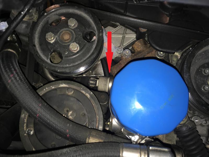

Alors, où est donc ce capteur?
C'est facile, vous regarder le filtre à huile bien en face, il est juste à gauche de celui-ci.
Vous ne le voyez pas, c'est normal, il est impossible d'avoir une vue de face, à moins de démonter radiateur, ventilateur et autre parechoc.
On va essayer de faire autrement, parce que bon...
Il s'agit donc du cylindre blanc avec une fiche dessus.

On a une vue bien dégagée de face sur le capteur. Pour vous aider à situer, le cylindre couleur corrosion devant, c'est le tendeur hydraulique de la courroie de distri.

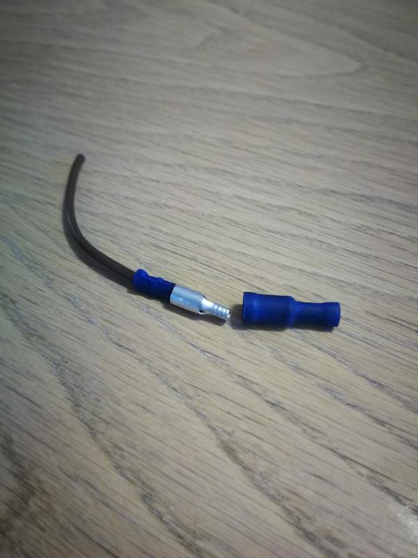

Les plus observateurs d'entre vous auront bien remarqué l'incompatibilité totale entre le connecteur d'origine et celui sur le capteur de David Askew.
Je ne sais pas pourquoi il n'a pas pris la peine de monter un truc compatible. :evil:
A ce moment là, j'ai fait avec ce que j'avais sous la main.
On isole le connecteur d'origine que je vais couper (même pas peur), la pince à linge est juste là pour le maintenir en place, n'ayant pas envie de chercher des heures à l'aveugle après un bout de cable.
Notons qu'un seul cable arrive au connecteur, le capteur étant relié à la masse via le bloc moteur.
Au niveau du capteur, je coupe aussi le connecteur qui sert à rien et installe un connecteur étanche à clipser (le truc que j'ai utilisé pour le cable de ma tondeuse robot, on glisse les cables dedans, même pas dénudés, on appuie et ça fait contact, et ça reste étanche). Attention de ne pas couper la petite résistance que david a soudé pour rendre ce senseur compatible. Tant qu'à faire, rentrez la dans le connecteur.
Une fois les deux cables reliés grâce au connecteur, reste plus qu'à revisser le nouveau capteur. Il n'est pas idiot si vous ne voulez pas avoir un cable tout tortillé de févisser un tout petit peu l'écrou de fixation au bout du capteur pour lui permettre de tourner plus librement. Autant vous prévenir ce sera galère à resserrer par après. :roll:

Il me semble que quand tu as coupé le fil de la sonde tu as supprimé la résistance de 47 ohm planquée dans la gaine thermo noire.
J’en avais parlé sur le post de cette sonde de pression...
http://www.maseratitude.com/viewtopic.p ... e&start=30

joeley a écrit :Il me semble que quand tu as coupé le fil de la sonde tu as supprimé la résistance de 47 ohm planquée dans la gaine thermo noire.
Nope, c'est la photo, le cable est dessous.
Je n'avais pas vu ton post d'ailleurs, je vais lire cela. En fait, en virant la résistance, la pression serait plus haute encore, de quoi rester à 5 bars tout le temps? Je dois avoir ça sur la bleue, je ne l'ai que très très rarement vue passer sous les 4,5, faudrait que je regarde :mrgreen:
Par contre, je ne comprends pas pourquoi David s'embête à monter un connecteur qui sert à rien.
Soit...

J'ai fait les poubelles pour vous montrer le connecteur. Qu'est ce que l'on est sensé faire avec ??
Messages : 4853
Re: [3200 GT] Remplacement du capteur de pression d'huile
La résistance est sous la gaine thermo de ta première photo. En tout cas, sur la sonde qu’il m’avait envoyé c’était comme ça.
Logiquement il faut couper le connecteur d’origine, et sertir la cosse femelle bleue. Moi, j’ai soudé....

Effectivement, bien serrer le capteur. Comme c’est un filetage conique 1/8, on ne sait pas trop quand arrêter de serrer. J’avais mis de la Loctite 516 mais au bout de 2 ans, petite fuite. J’ai bien fait encore 3/4 de tour... :shock:
Pas de problème avec l’adaptateur dans le bloc moteur. C’est un filetage « normal » avec un joint.
PS : J'ai pas démonté le bouclier sous le pare choc, et c'est une clé de 17 pour l'écrou en haut du compresseur.
