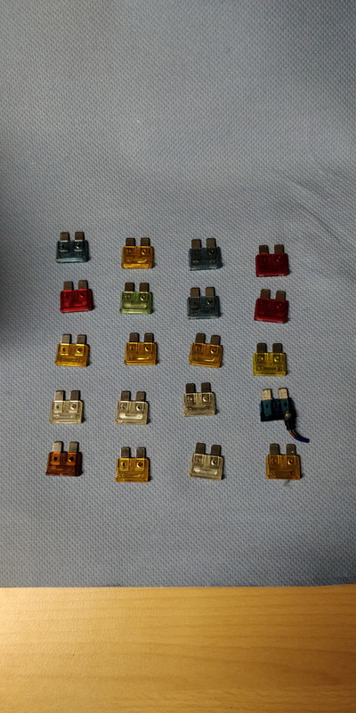

Je viens de me refaire une boîte à fusibles toute neuve.
Il n'y a effectivement rien de compliqué.
Les circuits étaient plutôt propres mais c'est jamais perdu. Et puis, maintenant, je sais le faire :lol:
