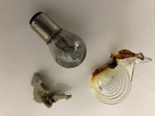

Problème que je croyais résolu en changeant l'ampoule du feu arrière juste en-dessous, dont un des filaments était cassé = tout était apparemment rentré dans l'ordre sauf que... l'alerte Feu Stop est revenue et le feu stop droit semble maintenant définitivement HS.
Le démontage avec WD40 pour dégripper le support d'ampoule bloqué révèle que l'ampoule du feu stop a sacrément chauffé, au point de faire fondre un bout de la lentille de Fresnel qui vient normalement se placer devant l'ampoule... :shock:
Je vais voir si le changement par une ampoule neuve résoud le problème, et si je peux me passer de cette lentille de Fresnel que je n'avais vue référencée nulle part... :?:
Messages : 2713
Re: [QPV] Problème de feu stop
Confirmation s'il en était besoin que les dieux de l'électricité ne sont pas italiens...
Effet Joule = une ampoule de feu stop, ça chauffe... et si on dessine un porte ampoule avec un raccord mécanique trop proche de l'ampoule... ça fond et il faut casser la pièce pour changer l'ampoule :twisted:
Bon là ça a bien fondu.
Réparation pour l'instant à base de ruban adhésif "électricien" (l'alarme a disparu et les feux stop fonctionnent) en attendant de décider si j'essaie de réparer la pièce endommagée ou si je commande du neuf...
Moralité = possesseurs de MQP V, il est sans doute judicieux, surtout si vous faites pas mal de ville avec pied sur le frein dans les embouteillages, de changer vos ampoules avant qu'elles ne fatiguent = à la révision des 50000 km par exemple.
