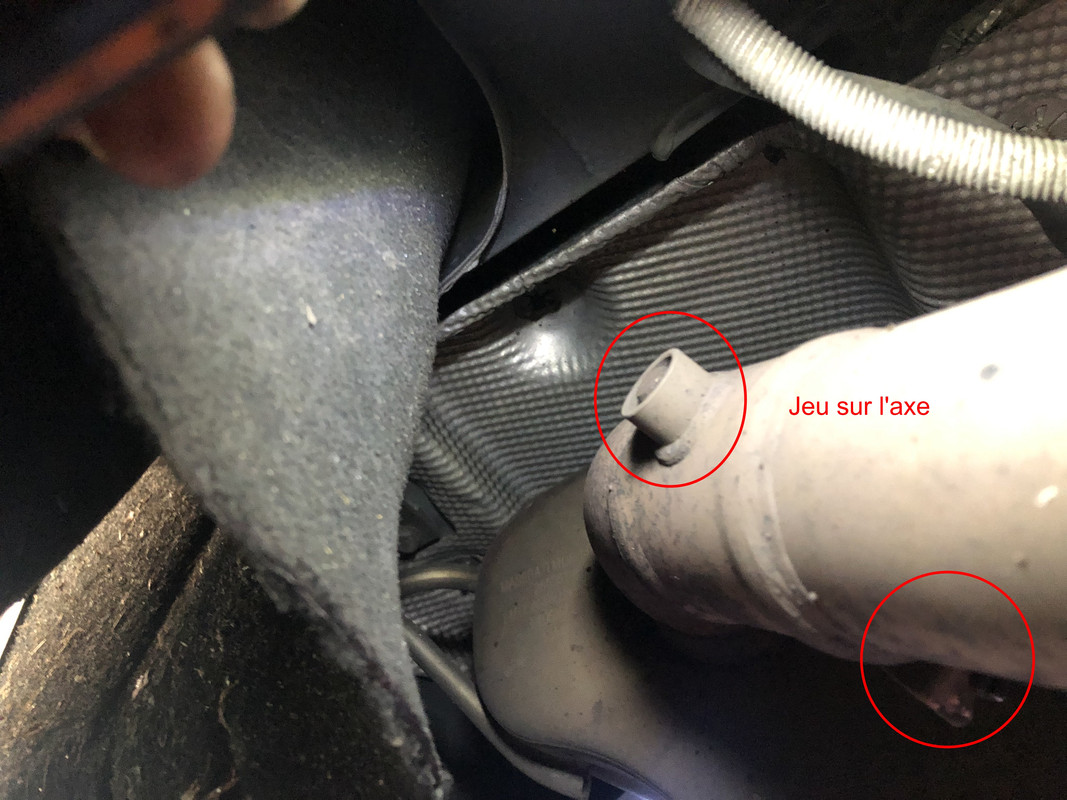

J'ai trouvé un garagiste sympa sur Epinal qui a monté la GT sur son pont.
Aprés inspection , il n'y a aucun jeu dans la fixation des silencieux, le dessous de la voiture est clean, les silent-blocks ne sont pas secs du tout.
Le problème vient des clapets , à l'intérieur du silencieux, qui qui ont un jeu assez conséquent par rapport à l' axe, des deux côtés
A certaines fréquences ( entre 1500 et 200 tr/min), plutôt à froid, un des deux clapets ( à droite) se met à vibrer fort et émet un bruit de tringlerie ( casserole), puis ça s'arrête. Côté gauche, c'est plus modéré mais même soucis.
Le bruit se produit aussi en mode auto, reprise tranquille, juste avant changement de rapport.
Bypasser le système d'ouverture/fermeture qui se déclenche à 3000 tr/min en mode sport, en désactivant la commande pneumatique n'y changera rien : il faudrait pouvoir le "bloquer" sur son axe...
Du coup, ça veut dire pour moi changement des silencieux, peut-être uniquement le droit dans un premier temps.
Je me tâte à savoir si je pars sur du neuf (chez Eurospares par exemple), ou de l'occasion mais avec le risque de tomber sur le même problème, voire changer pour du Capristo avec les clapets télécommandables...
Je savais pas quoi demander au père-Noël :(
