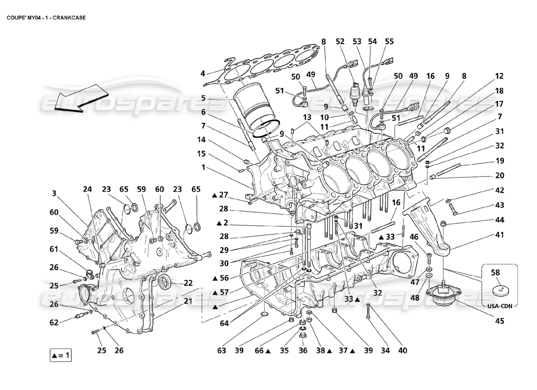

quelqu'un sur le site a -t-il déjà change la sonde de liquide de refroidissement sur une 4200GT?
je la cherche mais je ne la vois pas ...
je pense qu'elle est en bas a gauche.
si quelqu'un en a déjà changée une je suis preneur..

Si tu parle de la sonde d’indication de température, oui je l’ai deja fait, elle se trouve prés du calorstat.
C’est la pièce numéro 27.
Tu vas perdre pas mal de liquide de refroidissement, profite en pour le remplacer
Pour info, pour son remplacement la voiture était sur un pont élévateur et je suis passé par dessous pour son remplacement.

oui c'est celle la.
tu peux la changer en enlevant les carters plastiques du dessus ou il faut y aller par dessous en enlevant le fond plat?.
si tu peux m'aiguiller sur la marche a suivre çà serait super sympa.
en regardant par dessus avec les carters plastiques la boite a fusible et le support durite, je n'arrive meme pas a la voir .

Il faut enlever le cache plastique,en dessous et devisser la sonde 8eme de tours par 8eme de tours mais rien d’insurmontable je t’assure, tu auras juste du liquide de refroidissement qui va couler, et ne pas oublier de remplacer le joint qui va bien.
En effet par dessus je n’y suis pas arrivé.
Ensuite bien purger ton circuit, et surtout ne pas oublier de purger les parties hautes des cylindres.
Vis repérées 59 et 60 sur le schéma il me semble.(voir manuel d’atelier)
