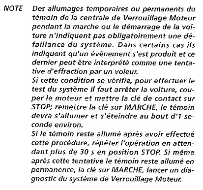

Et quand je lis ça dans la doc d'atelier (c'est exactement ce qui se passe pour moi):
Tentative d'effraction par un voleur... :shock: Mais c'est moi bougre d'âne... :evil:
Dans le manuel du conducteur ils parlent d'un auto diagnostic...
Bref, on en sait rien, et démerde toi, ça peut arriver...
