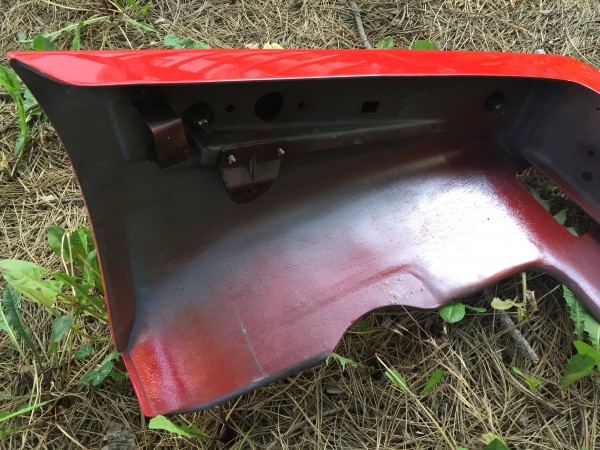

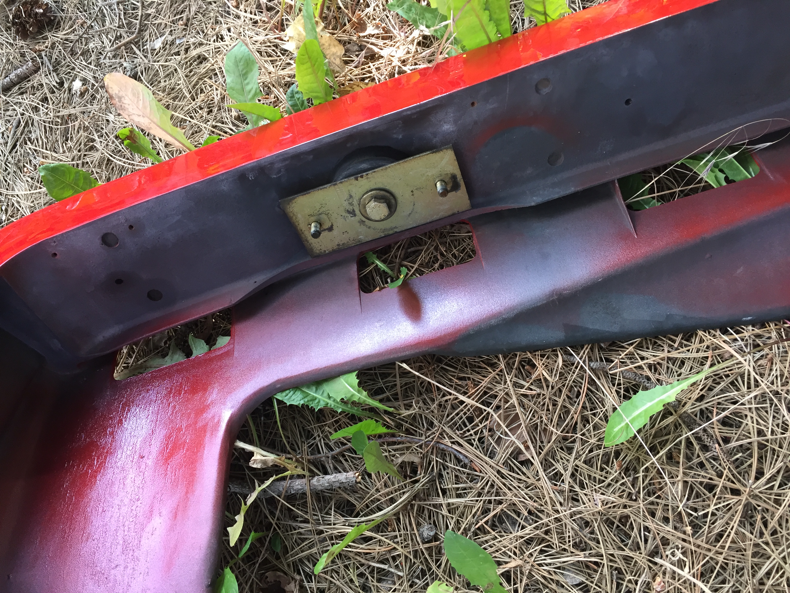

Messagede Domitri » Dim 8 Juil 2018 21:22
Oui, c'est à peu prêt ça, mais même avec la grosse masse, impossible de retirer les tubes de devant, j'ai contourné le problème en suivant les conseils de Konimino2, difficile à déloger le boulon, mais c'est OK. Pour l'arrière, l'ensemble est venu plus facilement.
J'essaierai tout de même d'extraire par un moyen où un autre ces tubes, car il faudra bien les remonter.
Sur l'arrière, c'est sorti dur mais c'est venu :!:
Et ceux là il faudra qu'ils viennent :twisted:
Merci de vos conseils, bonne soirée :!:

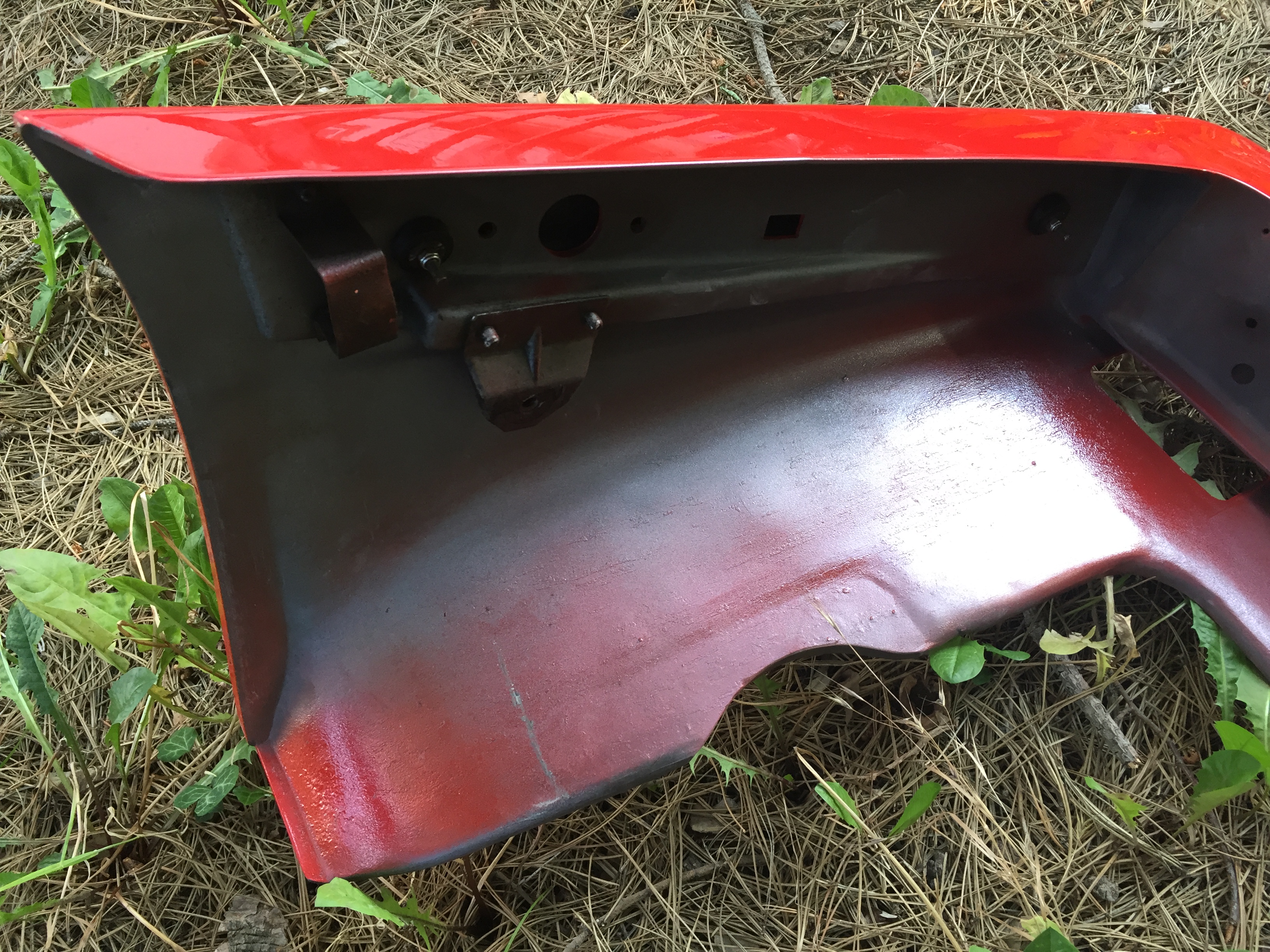

Messagede Domitri » Ven 12 Oct 2018 17:20
Merci Alpa, c'est démonté, nettoyé et remonté. c'était bien totalement bloqué, et en plus la graisse gommé sur les coutchouc empêchait tout mouvement :!:
Mais c'est résolu ;)
