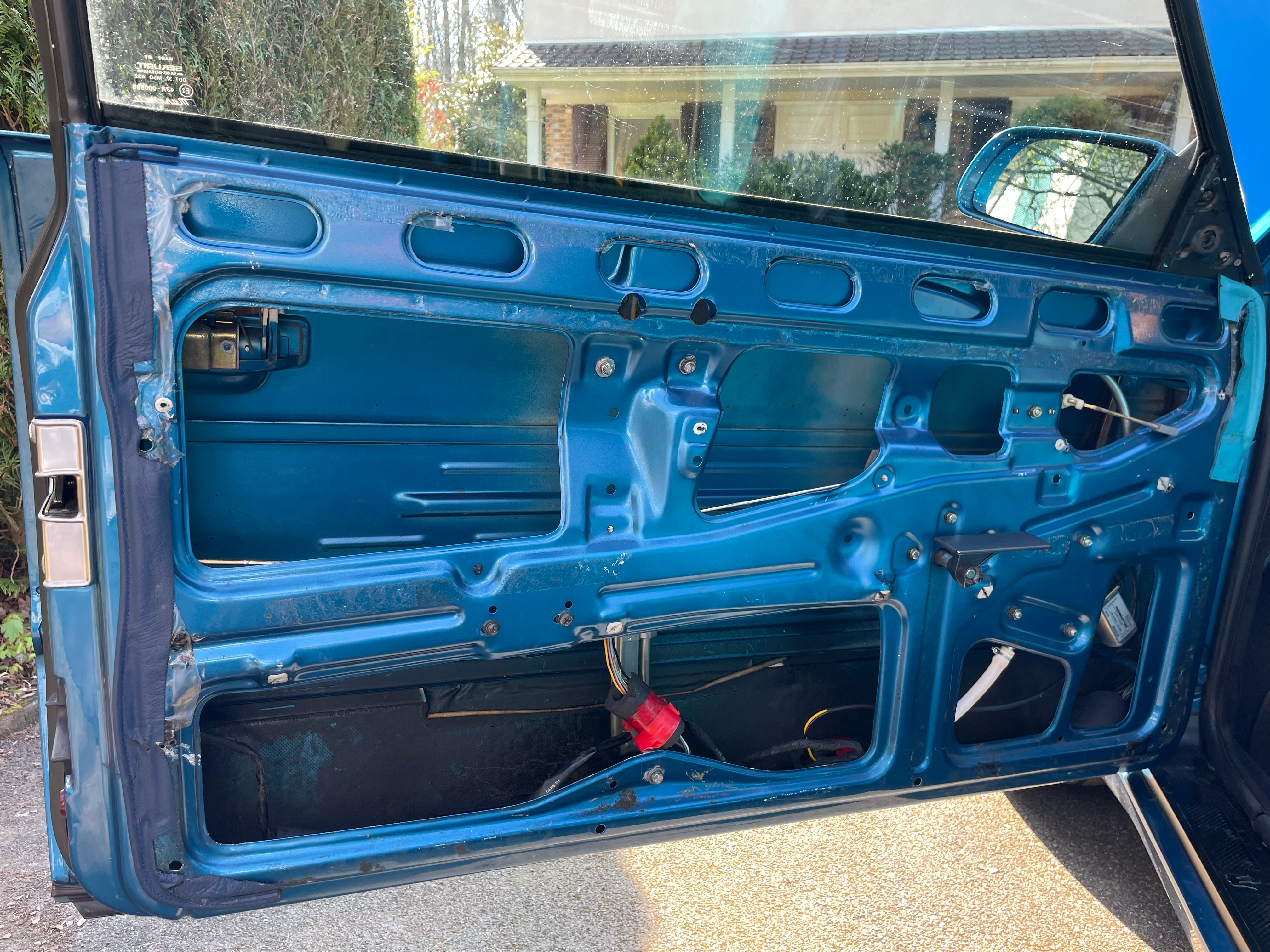

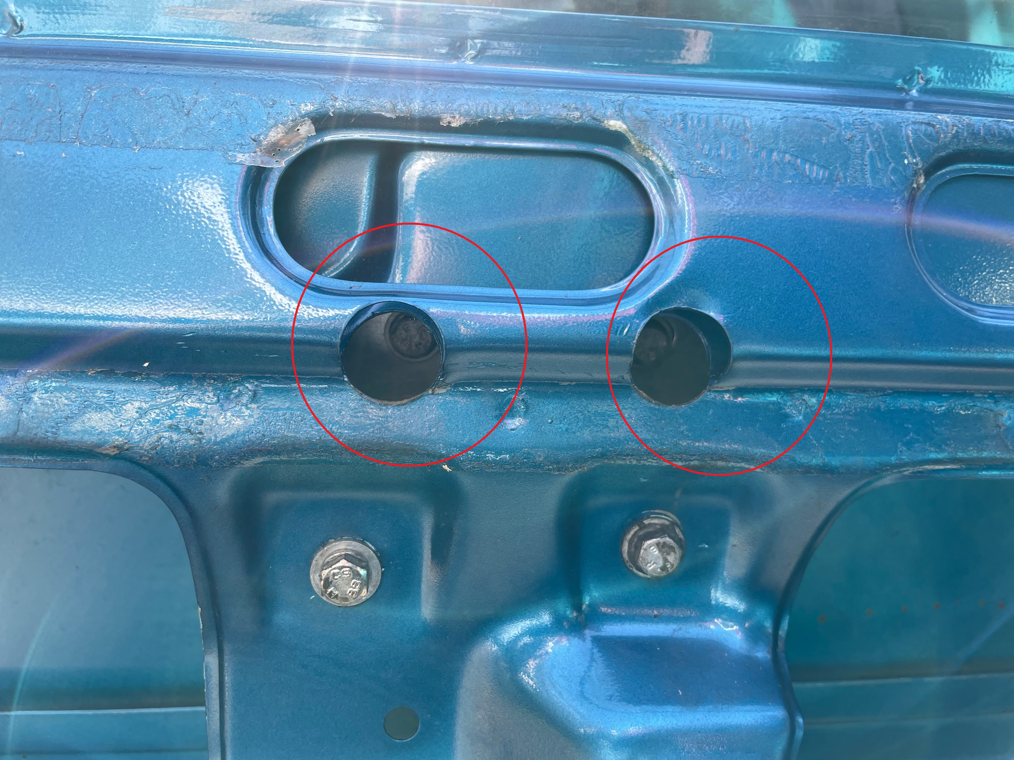

bon ben j'ai tout démonté...
Il faut scotcher la vitre en position haute... dévisser le mécanisme... à noter qu'il y a 2 ouvertures au centre en haut de la la porte pour dévisser le support de la vitre.
On devine les vis au fond:
voici a quoi ressemble l'ensemble du mécanisme:
Le moteur fait tourner une roue crantée qui fait glisser le cable fileté dans un sens ou dans l'autre... ce qui a pour effet de faire monter ou descendre le support de la fenêtre.
Sur la photo, le support de la fenêtre est en butée basse.
J'ai pas osé démonter la pièce ou la roue crantée entraine le cable:
C'est sertie & soudé on dirait :( !
du coup, j'ai nettoyé et graissé comme j'ai pu... je serais intéressé de savoir quel type de graisse il faut utiliser pour ce type de montage!
J'ai fait un essai avant de remonter: ca marche!
Par contre je ne comprends pas bien comment le système sais qu'il est en butée basse ou haute et coupe le moteur!
Est-ce que c'est ce mécanisme qui débraye le mécanisme dès que ca force?:
J'ai tout remonté, mis tu McLube dans les glissières et miracle, ca fonctionne!
Bon, je vais quand même éviter de mettre la fenêtre en butée basse et chercher un mécanisme complet... avant que le cable ne me lache définitivement!

Autre chose... sur la portière conducteur, j'ai juste un plastique qui recouvre plus ou moins l’intérieur de la porte:
... ouais, je ne suis pas le premier a démonter et celui qui est passé avant moi a fait un boulot de cochon: au moins, je n'ai pas eu d’inquiétude en enlevant le plastique: j'aurais du mal a faire pire!
Il me semblait que sur la portière passager j'avais plusieurs plastiques... pour protéger le moteur et les câbles électriques des infiltrations d'eau en provenance de la vitre ???
Si quelqu'un a des infos, je serais preneur!
