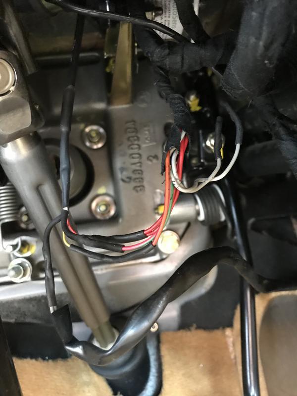

Je viens aussi de passer au contactless après une panne complète de l'accélérateur (code défaut P0120 et P0220), j'ai contrôlé les deux lignes du potentiomètre de la pédale et j'avais une différence entre les deux.
J'ai commandé le Potentiomètre sur ebay(rèf 283420597193) et en plus la livraison est rapide (commandé le 04/08 reçu le 09/08).
Bon pour le branchement comme sur ma 3200 la prise avait déjà été supprimée, je me suis retrouvé avec du coté de la voiture 6 fils et sur la prise du potentiomètre seulement 4 fils.
Après vérification sur le schéma électrique la prise repère 85, on peut voir que chaque potentiomètre a sa propre alimentation et sa masse, donc par sécurité j'ai rassemblé les alimentations et les masses et ensuite il suffit de brancher les deux autre fils
voila mon branchement
Câblage coté voiture Câblage coté potentiomètre
Fils Gris Fil Noir
Fils Rouge Fil Rouge
Fil Rouge/Vert Fil Blanc
Fil Rouge/Orange Fil Jaune
Après j'ai refait le paramétrage de la pédale et maintenant j'ai retrouvé une 3200 GT qui fonctionne à merveille.
Fils Gris Fil Noir

Re: [3200 Gt] Potentiomètre accélérateur: sans contact?
Salut les amis
J'ai une belle 3200 au garage en ce moment avec ce fameux problème de capteur de pédale d'accel.
Elle a deja eu la modif (prise enlevee et modif de faisceau).
voici le diag :
comparaison des courbes des capteurs
les valeurs acceleré a fond ne sont pas reproductibles parfois on a que 49% d'accel
Bon par contre on va passer en contactless mais je n'ai pas encore reçu la piece,je ne comprens pas bien le cablage décrit en page précédente.
j'ai ce cablage actuel
voici le diag :

ca y est j'ai pigé !
Avec un voltmetre on arrive a faire les éclaircissement nécessaire.
J ai fait les mesures qui mettent en évidence les fils suivants:
coté auto coté capteur origine
-Blanc (gros diametre)=masse Marron
-Blanc (gros diametre)=masse gris
-Rouge =+5V vert
-Rouge =+5V rose
-rouge=signal variable jaune
-rouge/vert blanc
2 fils gris non branchés.
cablage du capteur tps "aftermarket"
https://www.dimed.eu/downloads/dl/file/ ... _01_10.pdf
troublante cette piece non ?
https://www.dgjauto.fr/fr/fiat-lancia-a ... lybra.html
-Rouge =+5V vert
-Rouge =+5V rose
-rouge/vert blanc

Bon je suis dans la mouise..
j'ai monté le capteur (contactless )et j'ai toujours le meme code erreur.
le capteur 1 a la valise au repos est dans les bonnes valeurs, le capteur deux est au dixieme de cette valeur donc ça ne marche pas.
Les deux capteurs ont une variation de voltage a la mobilisation de la pédale
problème de faisceau ?
Pour essayer, sers toi que d'une sortie du potar, et tu branches ensemble les deux entrées variables côté faisceau.
