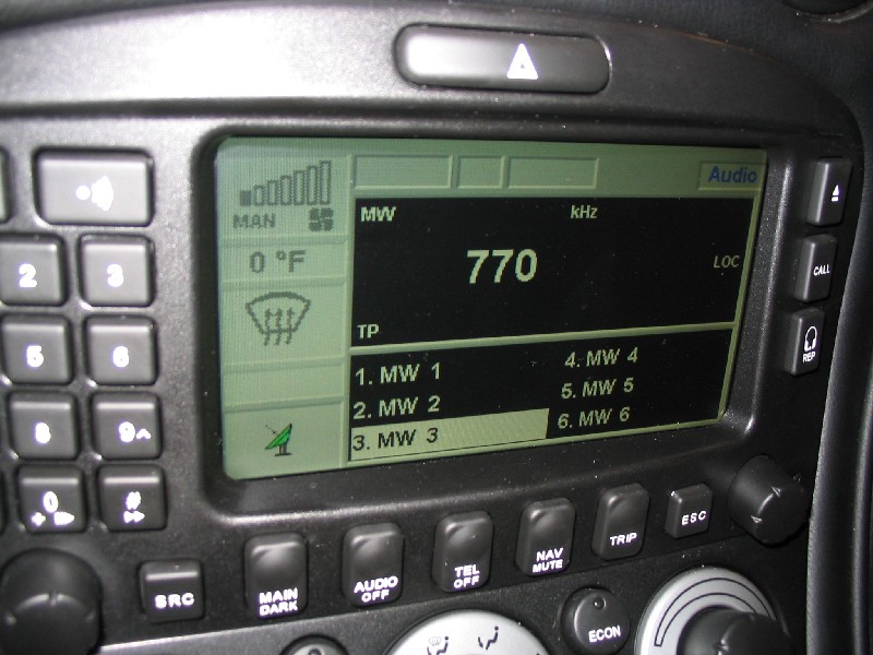

bonjour j'ai un souci sur ma coupe 4200 avec mon info center sur la partie gauche commande de clim, elle est grisé et je ne peux rien piloté en mode automatique.
elle a fonctionner une fois mais depuis je n'arrive plus a la faire fonctionne et reste constament sur 0 degres avec le symbol du parebrise.
quelqu'un peut il m'aider sur ce genre de problème.
merci

Message par Barth »
Salut,
Non, je n'ai rien eu comme problème avec la console média.
Là, je pense qu'il te faut aller en concession car ça n'a pas l'air d'être un simple fusible grillé.
Tiens nous au courant

salut barth je met une photo pour etre plus precis.
la partis gauche sur l'info centre est grisé.
si tu as une idée je prend.
merci

Je suis preneur d'infos concernant les problèmes d'info centre puisque ne pouvant plus mettre de chauffage dans mon auto... :roll:
y a t il une manip pour lui effectuer un reset ?

Pour le problème de chauffage, j'ai le même problème. Je dépose la voiture au garage pour savoir ce qu'il se passe.
Merci et :Maze
