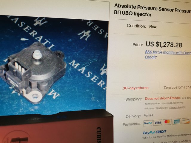

Juste pour rire, j ai trouvé un capteuuuuuuur :lol: je cache le nom du vendeur pour pas qu ils soit submergé d appel :lol: sans déconner, de l or je vous dis :shock:
Je vais me faire un bracelet avec le vieux :lol:
Messages : 3654
Re: MAP sensor 2, 2,5 ou 3 bar?
bah, ça va, ça fait 54 dollars par mois pendant 2 ans :lol: :roll:
Comme tu dis, espérons que ton ecu soit ok
Messages : 4523
Oh trop dommage : « does not ship to France » :lol:
Messages : 5074
bah, c'est pas cher a coté d'un anti-brouillard de Ghibli... à 1700€ :| !
ghibli30
Messages : 2100
Localisation : 6
Localisation : Nice
Message par ghibli30 »
On connait très bien ce vendeur allemand sur le forum (si c'est lui?). Il a une règle assez simple, il ajoute un 0 au prix à peu près normal.
Vérifiez, vous verrez que c'est assez juste.....Il a peut-être un copain qui fait la même chose en dollars.....
