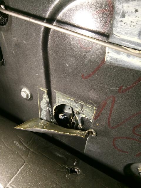

Voici une photo du switch. Les vis de droite sont bien serrées. Par contre, la languette métallique du switch m'a l'air HS. On dirait qu'elle a perdu son effet ressort devrait la coller au support de droite.

J'ai été chez mon petit spécialiste en italienne. Il a démonté le lève vitre. Le problème est plus grave. Verdict, le mécanisme est désaxé. l'axe denté qui commencé à se casser.
Mauvaise nouvelle, le mécanisme coute 453 euros HTVA.
Bonnes nouvelles : C'est compliqué, mais c'est possible de ressouder.
C'est la même référence que toutes version de 4200 (disponibilité en occasion)
Mon mécano est certain que c'est le même mécanisme que certaines Alfa GTV et Spyder de la même période.
