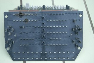

Merci de ta réponse. La pression d'essence est à 3 bar. Tout le câblage est OK. Les relais cliquent bien. Il y a des étincelles aux bougies. En les branchant en direct(12V)les injecteurs fonctionnent . La boite à fusibles avait eu un court circuit provoqué par l'antenne et je l'ai remplacée. Je pense à une baisse de tension qui coupe la centrale ?
J'ai mis une led à la place d'un injecteur et elle flashe 2 fois et s'éteint. Ça me prend un peu la tète. Je te commande un BTIM la semaine prochaine
